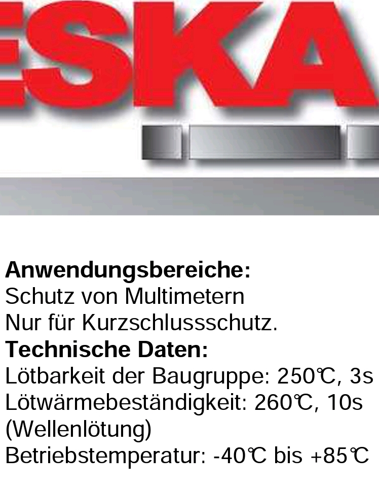

Von mir noch der Hinweis, dass viele Sicherungen mit hohem
Abschaltvermögen lt. Datenblatt nur für den Kurzschlussschutz
freigegeben sind.
Ob der Leitungsschutz damit sicher gewährleistet ist, kann ich nicht
sagen. Der Hersteller wird aber wohl einen Grund dazu haben.
Weiß hier vielleicht einer mehr dazu? Würde mich echt mal interessieren.
Könnte mir z. B. Vorstellen, dass der Draht ausgrund der Sandfüllung
nicht "Wegschmelzen" kann, und daher im Worst case einfach als Schmelze
weiter leitet und nur im Kurzschluss Fall genug "Rumms" dahinter ist um
die Strecke zuverlässig zu trennen. Ist aber nur geraten.

Abschaltvermögen sagt schlicht aus: Diesen maximal Strom kann die
Sicherung noch zuverlässig trennen, ohne Schaden in der Umgebung
anzurichten.
Ist der Strom höher, garantiert dies der Hersteller nicht mehr (weil
z.B. der Lichtbogen nicht mehr gelöscht wird, das Sicherungsgehäuse
aufplatzt und die Schmelze in die Umgebung schleudert., etc.)
> sagen.
Natürlich ist der sicher gewährleistet, sofern die Sicherung passend zur
Leitung gewählt ist.
Der Hersteller weiß dazu das Relevante.
Dann solltest Du dort diese Frage stellen.
Blödsinn.
und das schlecht.

Nicht ganz.
> und das schlecht.
Nicht ganz. Schlecht drauf? Ok :D
Die "besseren", mit höherem Trennvermögen zB durch Sandfüllung
realisiert, brauchen tatsächlich auch mehr (Heiz-)Leistung zum
durchglühen und trennen. Deshalb sind die für den gleichen Nennstrom
hochohmiger, der Spannungsabfall im Normalbetrieb ist also höher.
Bei Netzspannung idR kein Problem, weil dort der Spannungsabfall
prozentual kaum bemerkenswert ist. Bei Kleinstspannungen ("gemessener
Kurzschlussstrom an 1,5V [oder weniger]") sorgen diese besseren
Sicherungen für heftige Messfehler.
Billigsicherungen sind in dem Punkt beser.
