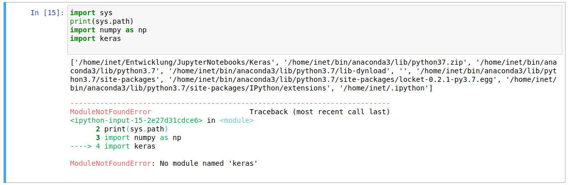

Ich versuche mich an Neuronalen Netzen und hab mir dafür Anaconda,
Jupyter, Keras und TensorFlow unter Linux Mint 19 installiert.
Nun versuche ich in einem Ordner, in dem schon ein lauffähiges Notebook
dieser Art liegt, ein neues Notebook mit einer anderen Konstellation
zusammenzubauen, scheitere aber schon am Versuch, keras zu importieren.
(Im anderen Notebook funktionierte das vor 2 Tagen, jetzt aber plötzlich
auch nicht mehr.)
Jupyter habe ich per Anaconda.Navigator gestartet und das
Zielverzeichnis dann mit Jupyter aufgesucht. Der sys.path scheint nach
meinem Dafürhalten zu stimmen. Irgendwas scheint da zu fehlen, ich weiß
nur nicht was.
Hat jemand eine Idee?
Gast #6755260
Danke, der Tipp geht in die richtige Richtung: man muss vor dem Start
des Notebooks entweder im Navigator ein Environment auswählen und dann
das Notebook starten, oder im Terminal folgende Befehle eingeben::
conda activate <environment>
jupyter notebook
