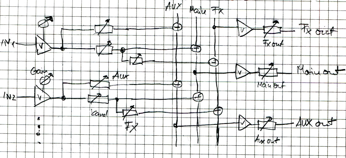

Gast #6755710
Björn R. schrieb:
> Nun: Kann ja schon sein, dass man verschiedene Ausgänge seperat regeln
> kann, aber wenn dort trotzdem alle Eingänge ausgegeben werden,
> entspricht das ja nicht meinen Anforderungen.
Natürlich kann man die Ausgänge separat einstellen, aber nicht nur!
Genau so die Beiträge zu den verschiedenen Schienen, so wie die
Schiebepotis für den Main-Pfad den Mix erstellen, so kann man mit den
roten und gelben Potis (beim Xenyx) die Beiträge der einzelnen
Eingangskanäle auf die jeweilige Schiene (AUX, FX) einstellen. Wobei es
eine Einschränkung gibt: die FX-Schiene ist auch abhängig von der
Stellung des Kanalfaders (Post).
Siehe das stark vereinfachte Blockschaltbild (kein Pan, kein
Stereoausgang) eines Mixers im Anhang. So etwa ist auch das Xenyx
aufgebaut.
Nur vermute ich stark, dass nur der Main-Pfad über das USB-Interface in
den Rechner gelangen kann. Aber Analog ist das ja auch so: meist nur
einen (Stereo-)Kanal kann man als Input an den Rechner anschließen.
