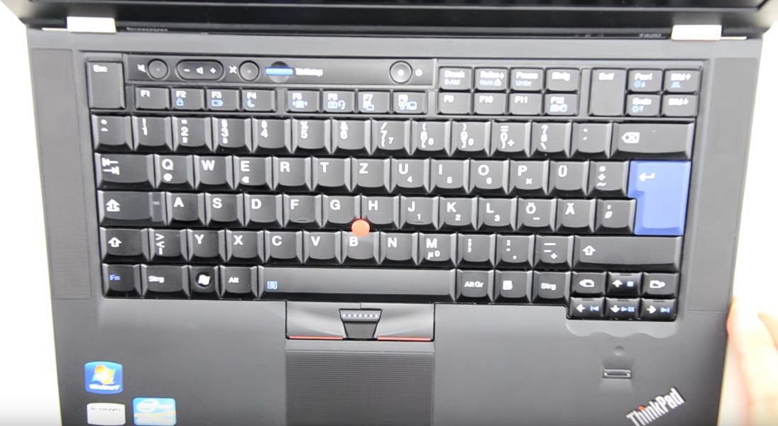

Halli hallo,
bei mir ging die Tastatur des o.a. Laptops kaputt, also die Tasten "i",
"k", "l" und "," reagieren nicht mehr. Ich sehe keine Chance, hier etwas
reparaturmässig ausrichten zu können.
Daher frage ich an, ob vielleicht jemand einen solchen alten Laptop
(evtl. mit einem anderen Defekt) besitzt, ihn nicht mehr benötigt und
mir daraus die Tastatur verkäufen könnte. Der Ausbau ist extem leicht
und mit dem Entfernen von zwei Schrauben schnell erledigt, siehe
https://www.youtube.com/watch?v=WO51J0jROiE
Vielen Dank und Gruss von
Frank

Was hast Du denn schon probiert, um die Tasten wieder gangbar zu machen?
Ich habe ein W510 mit exakt der gleichen Tastatur, da "hakten" in den
vielen Jahren etliche Tasten, weil sich da Dreck drunter sammelte. Die
kannst Du mit dem Fingernagel abknippen und mit einem Pinsel
sauberfegen. Evtl. weiteren Dreck mit Isopropanol auswischen. Dann
sollte es wieder gehen.
Ich bin Vielschreiber auf dem Notebook und arbeite immer noch mit der
ersten Tastatur.
Wenn Du es nicht kannst: Es gibt auf ebay Ersatztastaturen.

Danke, das hatte ich bereits getan, leider ohne Erfolg.
Leider zu Preisen, die m.M. nach einen wirtschaftlichen Totalschaden für
diesen alten Laptop bedeuten.

Ja, dort sind die Jungs auch pfiffig und hilfsbereit. Bei Deinen Tasten
fällt auf, dass diese alle benachbart sind. Ist da mal Flüssiges
reingelaufen? Dann könnte waschen der gesamten Tastatur mit Isopropanol
einen Versuch wert sein. Ist allerdings aufwändig, alle Tasten sollten
runter. Und Erfolg nicht garantiert, falls auf der Platine eine
Leiterbahn bereits korrodiert ist.
Da wissen die Jungs im Thinkpad-Forum evtl., ob eine Unterbrechung
dieser Deiner Buchstaben plausibel ist (wegen der Matrix).

Nein keine gute Idee,
Die einzelnen Taster bei den meisten Lenovos in dieser "Altersklasse"
selber bestehn aus Grafit-Muster, die dann "Weggewaschen werden"
Wahrscheinlich ist ein Unterbruch oder Kurzschluss in der Scannlinie die
Ursache.
Mit viel Geschick kann man das mit Leitsilber (Kemo L100) oft
reparieren.
Kurzschlüsse kriegt man mit Zahnstocher (Holz) oft weggekratzt.

OP #6755997
> reingelaufen?
Nein, garantiert nicht. Der, oder die Defekte traten "von heute auf
morgen" ein, deswegen ich auf eine Unterbrechung irgendwo tippe.

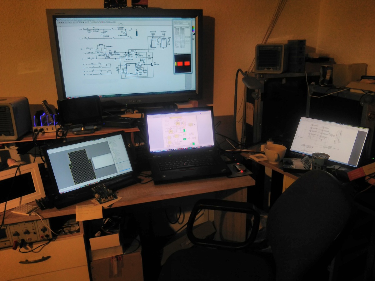

Bild:
Mein W510 on the Work :-)

Kleiner Tipp für die Suche, falls noch nicht bekannt: Lenovo hat bei
einigen Modellen identische Tastaturen verbaut, also passen für dein
T410 auch die Tastaturen von folgenden Modellen:
T520 T520i T420S T420 T420i T400S T410S T410 T410I T510 T510i W510 W520
X220T X220s X220i X220
Auf ebay Kleinanzeigen gibts immer mal wieder funktionstüchtige
Tastaturen, kann aber halt mal ein paar Tage dauern nach meiner
Erfahrung.
