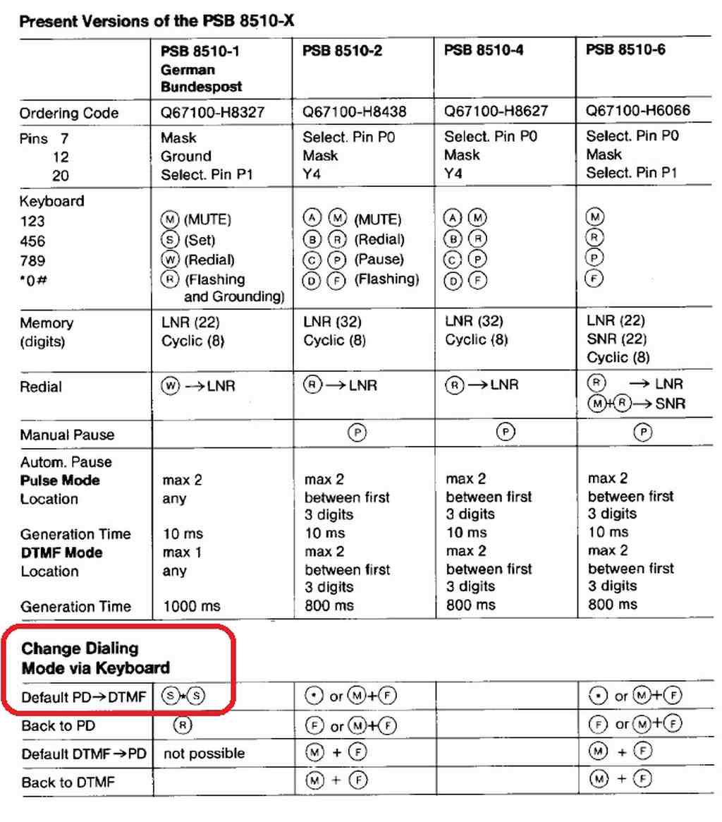

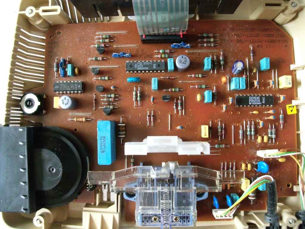

Hi, man kann zwar Tastentelefon 01 LX ans Modem anschließen, dann ist es aber seit einiger Zeit nur noch über DTMF Mehrfrequenzwahl zum Wählen des Teilnehmers auf der anderen Seite der Leitung zu benutzen. Man kann durch Drücken der Tasten "Programmieren" - "Stern" - "Programmieren" zwar umschalten von Impulswahl auf DTMF, aber diese Einstellung verliert das Telefon nach Auflegen des Hörers wieder, so dass vor jedem neuen Telefongespräch gebetsmühlenartig diese Prozedur durchgeführt werden muss. Leider finde ich im Internet keine Serviceanleitung, aus der hervorgeht, dass vielleicht eine Festeinstellung der DTMF-Wahl durch Jumper-Setzten etc. möglich ist. Deshalb meine Frage an die Runde: Wer kann da einen Tipp geben? Schon mal Danke ciao gustav

Schraubs auf, und schau auf der Platine des Tastenblocks nach dem verbauten Chip.

Karl B. schrieb: > Tastentelefon 01 LX Schau das Video: https://www.youtube.com/watch?v=-4a_hju4RFo Kleiner weisser Schalter im Gerät neben dem Anschluss für Zweithörer. Für den gemeinem Postmitarbeiter ist alles beschriftet.
es gab mindestens 3 Versionen von dem Apparat. Einer hatte ein Poti neben dem Zweithöreranschluss, Einer eine Brücke neben dem GU und dann kenn ich noch eine Version mit einem kleinen Schalter am Rand der Platine. War aber immer eindeutig beschriftet.
Hi, habe Boden abgenommen und nach den Schaltbildern gesucht. Laut Dabla soll Pin 9 nach Vdd default DTMF sein. Habe ich gemacht, aber dann kommt noch nicht einmal ein Freizeichen. Lötbrücke entfernt, geht wieder wie gehabt. Fazit: Siemesns @Halske 20-Poler PSB 8510-1 ist hier speziell für DBP maskenprogrammiert worden. Muss mich also mit der Tastenkombination, wie sie auf Datenblatt Seite 882 angegeben ist, zufriedengeben. Frank L. schrieb: > es gab mindestens 3 Versionen von dem Apparat. Einer hatte ein Poti > neben dem Zweithöreranschluss Die Version mit dem Poti ist es wohl. Trotzdem vielen Dank an die zahlreichen Antworter. Workaround: Da ja auch bei der Eingabe der DTMF-Töne ein gewisses Tempo verlangt wird, verwende ich den separaten DTMF-Ton-Generator für den alten Anrufbeantworter. Gebe die zu wählenden Ziffern in beliebigem Tempo ein und halte dann das Gerät an das Mikrofon des Hörers und drücke dann Wahlwiederholung. ciao gustav

bei der Version mit dem Poti musste man Selbiges nur auf eine Extremstellung drehen zum umschalten. Wenn ich mich richtig erinnere war es IWV in der Endstellung und der Rest des Potis stellte die MFV Lautstärke ein
Bodo schrieb: > Faulsack schrieb: >> Karl B. schrieb: >>> Leider finde ich im Internet ... >> >> weil Du nicht gesucht hast. >> Hi, es geht um fixe Einstellung, die immer gilt. Dass man das Telefon umschalten kann, hatte ich oben schon geschrieben. Diese Einstellung verliert das Telefon nach Auflegen des Hörers wieder. Frank L. schrieb: > bei der Version mit dem Poti musste man Selbiges nur auf eine > Extremstellung drehen zum umschalten. Hi, das ist schon ein stark zielführender Hinweis. Funktioniert leider hier nicht. Habe ich ausprobiert. Am Ende hört man immer: "...Die gewählte Rufnummer ist nicht vorhanden..." Es kommt also offenbar auch auf die Dauer und Abstände sowie zeitliche Abfolge der Wähltöne an. Schon mitten im Wählen ist plötzlich wieder Freizeichen, bevor überhaupt alle Nummern eingegeben wurden. Den Workaround hatte ich oben schon angegeben. Und das klappt auch: Karl B. schrieb: > Workaround: > Da ja auch bei der Eingabe der DTMF-Töne ein gewisses Tempo verlangt > wird, verwende ich den separaten DTMF-Ton-Generator für den alten > Anrufbeantworter. Gebe die zu wählenden Ziffern in beliebigem Tempo ein > und halte dann das Gerät an das Mikrofon des Hörers und drücke dann > Wahlwiederholung. Nochmals vielen Dank an die zahlreichen Antworter. ciao gustav
