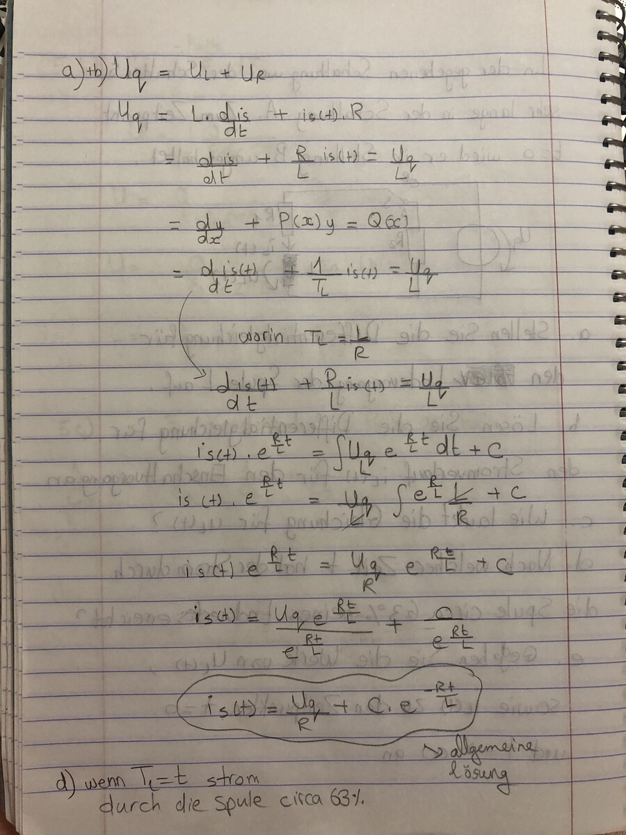

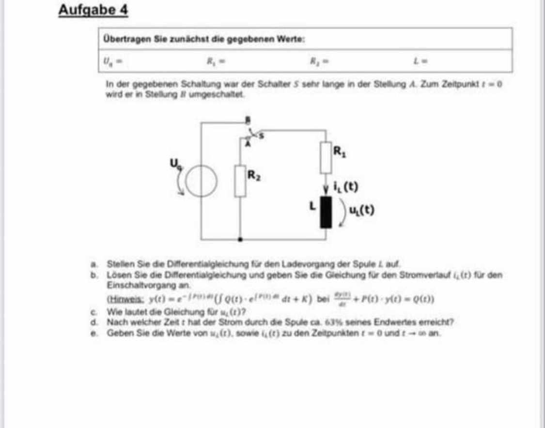

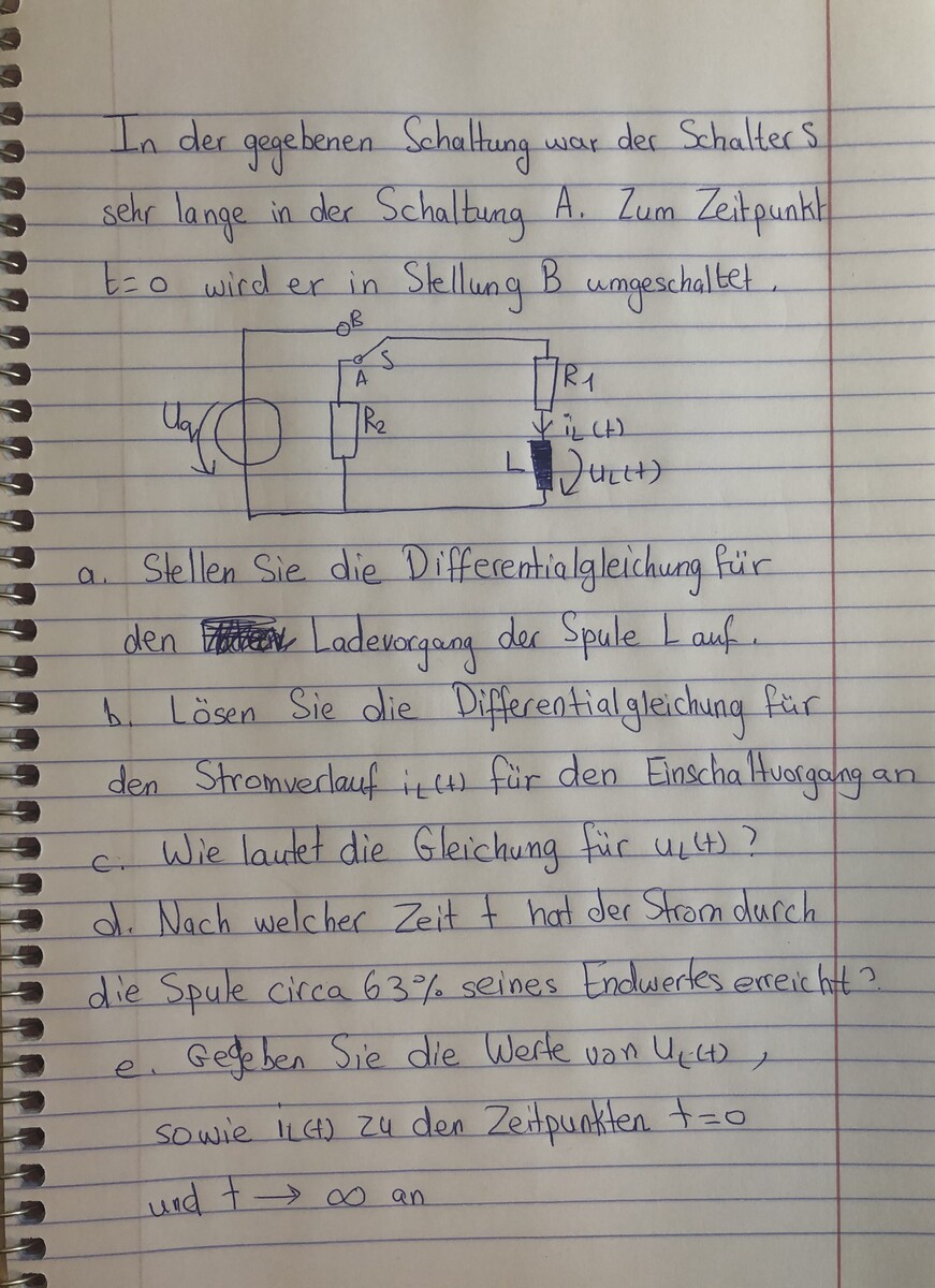

Omar B. schrieb:
> OH entschuldigung also ich schreibe die Frage besser
> Ich brauche die vollständige lösung für die Aufgabe a,b,c,d,e
Nun, dann setz dich auf deinen Hosenboden und finde diese Lösungen!
So schwer wird das ja nicht sein. Ausserdem gibt es reichlich Literatur
zu diesem Thema. Nur lesen, verstehen und anwenden musst du sie halt
selber.
Nur zu, immer fleissig arbeiten.
Gast #6756215
So ist es leider. Wenn du das Studium schaffen willst, musst du es
selbst rechnen können.
A) ist Anwenden der Kirchoffschen Regeln, zusammen mit den
Bauteilgleichungen. Wie verhält sich die Ladung eines Kondensators im
Verhältnis zu der angelegten Spannung?
