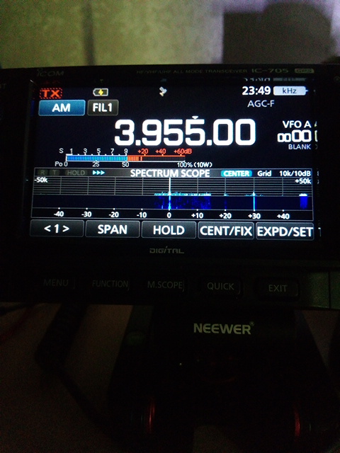

Seit dem heutigen Abend habe ich merkwürdiges QRM es sind diese
Schlangenlinien, die im sekundentakt einen Puls abgegeben. Ich habe alle
mal abgeschaltet und das Rauschen war immer noch da. Kann durch den
letztigen Sturm etwas kaputtgegangen sein, der diese Störungen
verursacht, bevor ich die Nachbaren Frage weleche neuen Sachen Sie
gekauft haben, kann eine so starke Störung auch von der Bahn kommen?

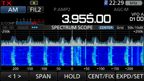

Gast #6757543
Könnten es gedimmte LEDs sein, die mit einem Buck-Konverter betrieben
werden?
So etwas ähnliches hatte ich auch mal und die Ursache war die neue
LED-Raumbeleuchtung, die intern über ein kleines Schaltnetzteil
betrieben wurde und bei Dimmgraden zwischen 30% und 70% Helligkeit jede
Menge Störungen verbreitet hat.

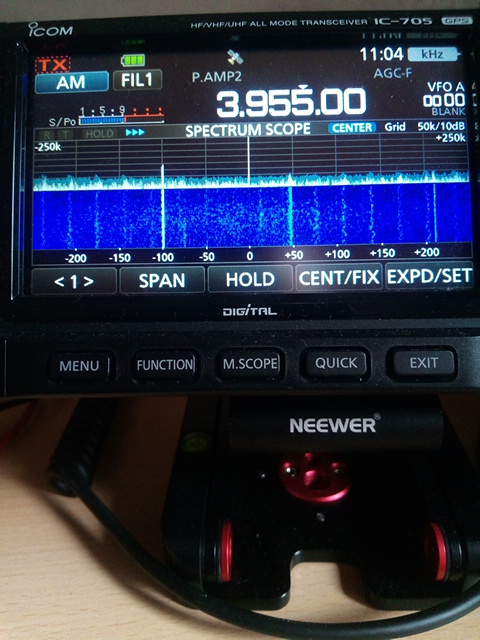

Kleiner SWL schrieb:
> So sieht es jetzt aus.
Im Hellen scheint es weg zu sein...
Gast #6757584
qwerty schrieb:
> Ist jetzt verschwunden, wohl die Gleisbauarbeiten im nächsten Ort
> (Baumsturz), oder die pumpen an der Autobahn gegen Starkregen.
Ich hab vergessen, das der preamp an war und ich S5 störungen hatte.
Waren eher S2/3 aber gut hörbar.
