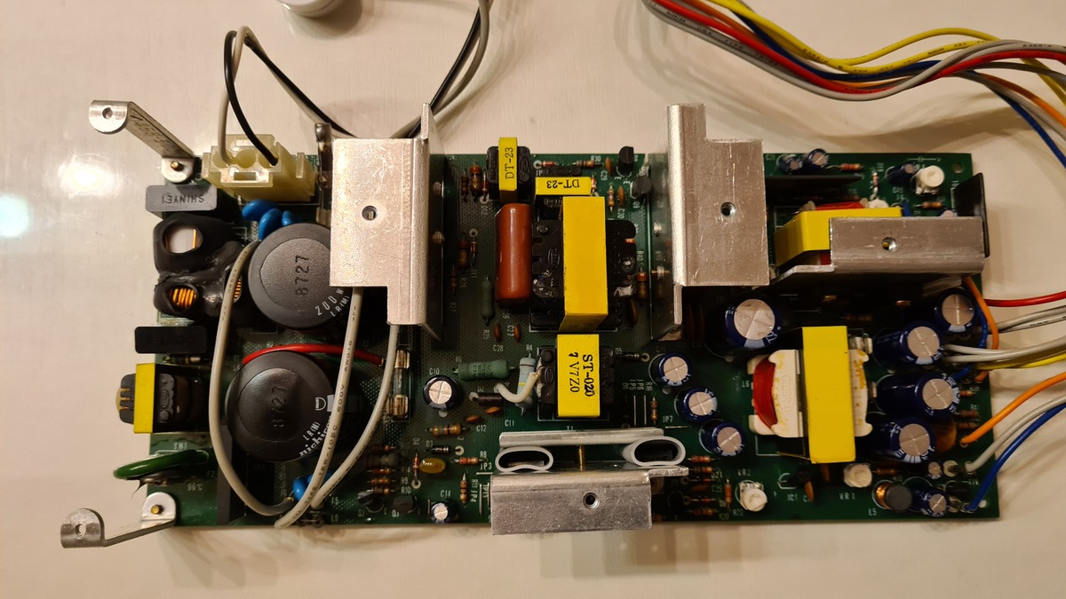

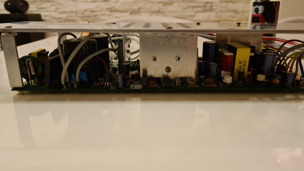

Hallo, habe gerade einen alten A3 Scanner ausgeschlachtet und das
Netzteil ausgebaut, der Scanner hat noch funktioniert, aber im
ausgebauten Zustand fliegt die Sicherung vom Netzteil.
Woran liegt es? Muß dazu unbedingt ein Verbraucher angeschlossen sein?
OP #6757009
Tisch war sauber, war auch meine erste Vermutung, nachdem ich ne
stärkere Sicherung reingemacht hatte, da ich die gleiche nicht hatte,
haben sich die beiden 200v elkos verabschiedet.  Naja optisch sieht man
sonst nichts, wäre als labornetzteil richtig cool gewesen.

Wenns lange nicht gelaufen ist, können die beiden Elkos schon einfach so
kaputt sein. Sicherheitshalber schauen, ob sich ein thyristor oder Triac
auf der Platine befindet, der mit einem Bein zwischen den elkos
angeschlossen ist. Bei manchen älteren Netzteilen gab es automatische
110/230V Umschaltung von Brückengleichrichter auf Delonschaltung. Die
ist auch empfindlich darauf, wenn das Ding länger nicht benutzt wurde,
und bei 230V-Netz kann die raus.
Ohne automatische Umschaltung: Netzteil mit wenig Strom langsam
hochfahren. Beispiel 5-10W-Glühbirne in Reihe. Bauen sich >300V an den
Primärelkos auf, normal einschalten. Siehe
Beitrag "Reserve-Geräte mit Schaltnetzteil - Elkos?"
Hier sieht es eher so aus, als ob der rote Draht zwischen den beiden
Elkos die manuelle Umschaltung wäre.
Wenn der Verbindung hat, arbeitet der Gleichrichter als Verdoppler und
die Elkos platzen.
