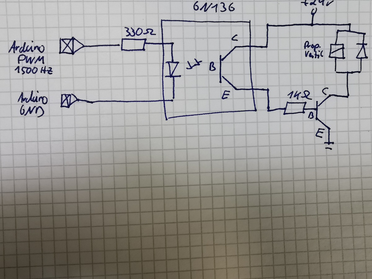

Ich habe noch nicht wirklich viel mit Optokopplern rumgebastelt und
würde gerne wissen, ob ich folgenden Optokoppler mit einem 1500Hz PWM
Signal nutzen kann?
https://www.mouser.de/datasheet/2/427/ild615-1767077.pdf (ILQ615-3)
So wie ich das verstehe,muss ich unter "Switching Parameters" schauen,
dort beträgt die L->H Zeit und H->L Zeit zusammen 2,6 + 7,2 µs, also
1/((2,6+7,2)*10^-6) = 102040,8Hz
Gibt es noch andere Parameter, die ich berücksichtigen muss?
Vielen Dank!
von MaWin (Gast)
Max M. schrieb:
> ob ich folgenden Optokoppler mit einem 1500Hz PWM Signal nutzen kann?
Kannst du, für dich ist die saturated switching time relevant,
Datenblattangaben mit 1k an 5V für TTL Signal (also nicht 74HC14 sondern
74HCT14 als Empfänger, die meisten uC Eingänge verhalten sich so) dein
5mA Optokoppler ist der langsamste, schafft aber 100kHz.
von Falk B. (falk)
> Signal nutzen kann?
Kann man.
In erster Näherung ist das OK, wenn gleich dann keine Zeit mehr für LOW
und HIGH bleibt, sprich, da kommt ein eckiger Sinus raus.
Current transfer ratio
Und daß so ein Ding allein einen MOSFET nicht sinnvoll ansteuern kann.
von Elliot (Gast)
Diese Zeiten gelten für den ungesättigten Betrieb des OK. Wenn der
Transistor aber in die Sättigung gefahren wird, vergrößern sich die
Zeiten um den Faktor 10! Vermutlich ist das für dich maßgebend.
Außerdem ist die Signalform dabei so schlecht, daß man für definierte
Zeiten nochmal um etwa den Faktor 10 mit der Frequenz runtergehen muß,
also etwa 1kHz ist gut machbar.

von Peter D. (peda)
Bei ner PWM möchte man ja wenigstens 100 Stufen haben, d.h. bei 1,5kHz
PWM muß der Koppler 150kHz auflösen können.
Optokoppler mit Transistor sind in der Regel zu langsam.
Und die Schaltzeiten sind bei 75Ω Last gemessen!
Besser sind daher Fotodiodenkoppler 6N136 oder Trafokoppler ADUM1400.

Ergänzend möchte ich noch hinzufügen, daß die Asymmetrie der
Schaltzeiten hier interessanter ist, als deren absolute Werte. Für den
genannten Optokoppler sind es rund 5µs (2.5µs vs. 7.5µs) - ein durch den
Optokoppler geschicker Impuls wird also 5µs länger. Oder kürzer, je
nachdem welche Polung man verwendet. Bei 1500Hz entsprechend 666µs
Periodendauer sind das knapp 1% Fehler.

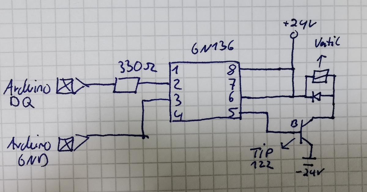

von Max M. (sysadmin4444)
Ich versuche gerade den Aufbau ohne ein PWM Signal, sondern nutze einen
Digitalen Ausgang und ein 24V Sperrventil.
Jedoch ist das 24V Ventil Permanent geschalten. Ich hätte erwartet, dass
ich bei Ein- und Ausschalten des Digitalen Ausgangs, auch das Ventil auf
und zu geht.
Ich nutze die angehängte Verschaltung

von Peter D. (peda)
24V > 15V
Den OK wirds also gerissen haben und dann den TIP.
von michael_ (Gast)
Vielleicht lebt er noch.
Die Masse des OK lag ja auf der Basis.
von Jens M. (schuchkleisser)
48V, und kein Basiswiderstand, so wird das nix.
Da muss mindestens ein Spannungsregler rein.

Jens M. schrieb:
Hab nen 1K Basiswiederstand, auf die schnelle in der Zeichnung vergessen

von Bernd (Gast)
6N136 hat keine 24V Vertragbarkeit auf VCC.
Phototransitor Optokopplern haben sehr große IC-Strukturen (viel
Kapazitanz), damit sehr langsames Verhalten. Ich weiß nicht für gute
Auflösung bei kHz PWM
kann richtig arbeiten.
Noch größere Frage: Solche Optokopplern altern sich schnell, das LED.
Wie obne mehrmals erwähnt, ich würde auch die Lösungen wie ADUM140 oder
mit DC/DC drin für eigene Versorgung denken, wie ADUM5220 usw. Dann
Transistor-Stufe am dessen Ausgang für 24V Control.
> Digitalen Ausgang
Fehlt da jetzt nicht ein Widerstand vor der Basis?
Ich konnte das Datenblatt vom GN136 nicht finden.
Ich hatte dir oben einen Optokoppler Empfohlen, der 30V verträgt und das
Signal schön mit Schmitt-Trigger aufbereitet.
Stefan ⛄ F. schrieb:
>>> und das Signal schön mit Schmitt-Trigger aufbereitet.
>> Das heißt, diese Schaltung mit dem FOD8480 solle hinhauen?
> Naja, der FOD8480 hat schon eine andere Pinbelegung. Alleine schon weil
> er eine (24V) Stromversorgung braucht.
> Abgesehen davon, denke ich dass er geeignet ist, sonst hätte ich ihn dir
> nicht empfohlen.
Alles klar, danke
von michael_ (Gast)
>> Digitalen Ausgang
Ist ja auch der Allerwelts-Typ 6N136.
Und ja, der kann 30V.
