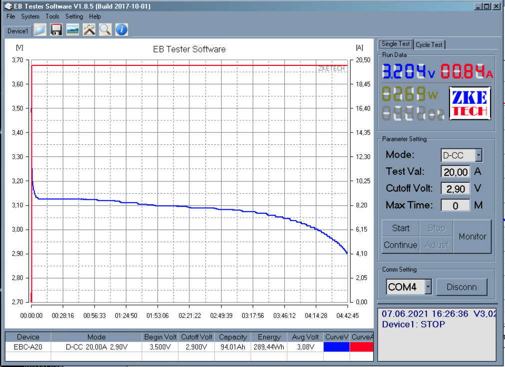

ich hatte neulich schon mal geschrieben aber den Beitrag nicht gefunden.
Ich habe lifepo4 Blöcke vom Schrott und bin bei denen etwas unsicher.
Sie lassen sich laden und entladen und bringen auch Kapazität.

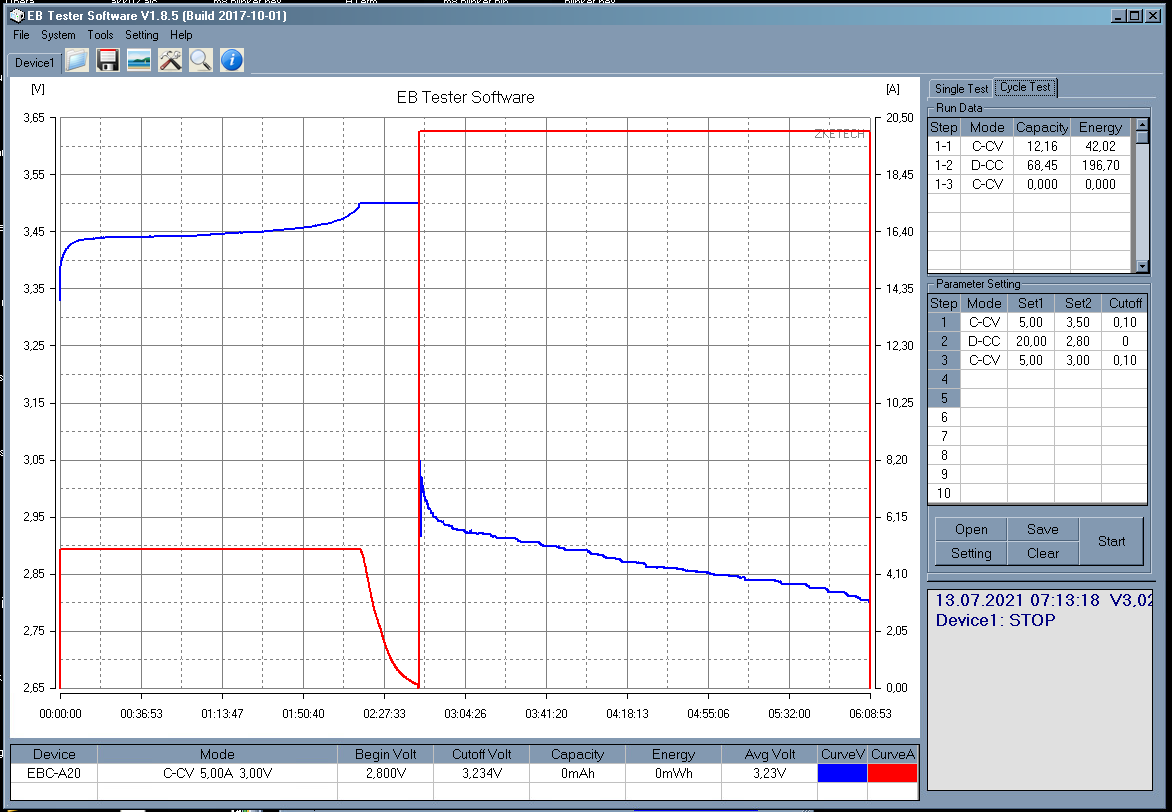

Aber was mich wundert sie fallen sehr schnell von 3,5v auf 2.9 ca und
dann fällt die Spannung recht gleichmäßig.
Ich habe andere Zellen von Wohnmobil gemessen und die bleiben wie es
auch google sagt sehr lange auf Spannung über 2.9v und fallen dann
schnell.
Was könnte dafür eine Erklärung sein? Wirklich kaputt werden sie ja bei
~70Ah Kapazität nicht sein
Sind das villeicht keine Lifepo4? woran könnte man das feststellen?
Die Zellen sind Eckig Blau mit m6 Schraubanschlüsse. Es gibt absolut
keine Beschriftung. Nichteinmal + - steht drauf.

Es gibt mehrere Lebensdauer-Ende-Kriterien, nicht nur die Kapazität:
Kapazität zu niedrig. (ist bei dir anscheinend OK)
Innenwiderstand zu hoch. (Akku bringt nicht mehr die nötige Leistung /
Wirkungsgrad)
Selbstentladung zu hoch.
Kannst du den Innenwiderstand messen?
z.B. mit 10A und mit abwechselnd 20A entladen?

Akkus werden für unterschiedliche Zwecke "gezüchtet". Also viel
Kapazität, oder eher hoher Strom (niedriger Ri), oder lange Haltbarkeit
Dementsprechend sehen die Kurven aus.
Ich würde die Kapazität ermitteln und die Akkus wiegen. Dann weißt du
ungefähr, wie fertig die Akkus sind. Dann entweder zurück auf den
Schrott oder eben einfach nutzen.

Zellen von Calb waren früher blau und sind auch schon seit über einem
Jahrzehnt in Umlauf. Die wurden zu Anfang der Li-Phase z.B. in CityEls
verbaut. Kann sein, dass die bei einem User wegen des miesen
Innenwiderstandes als Traktionsbatterien rausgeflogen sind (meine
Thundersky lagen nach 10 Jahren bei 100A auch nie mehr über 3,1V).
Wenn die Zellen keinen Blähbauch haben, kannst Du sie noch als
Pufferspeicher für Deine Solaranlage verwenden.

Scheinbar haben diese Akkus einen Innenwiderstand von ca. 0,5Ω. Das ist
ziemlich viel. Aber für Anwendungen mit wenig Stromaufnahme taugen sie
vielleicht noch.
Gast #6758129
Manfred schrieb:
> Oder der Widerstand liegt im Meßaufbau, Vierpolmessung?
Ich prüfe mit einem EBC-A20 der hat 4 pol zur Messung und last getrennt
und bei der anderen Zelle passt das ergebnis ja besser
ich werde mal mit weniger als 20a testen
