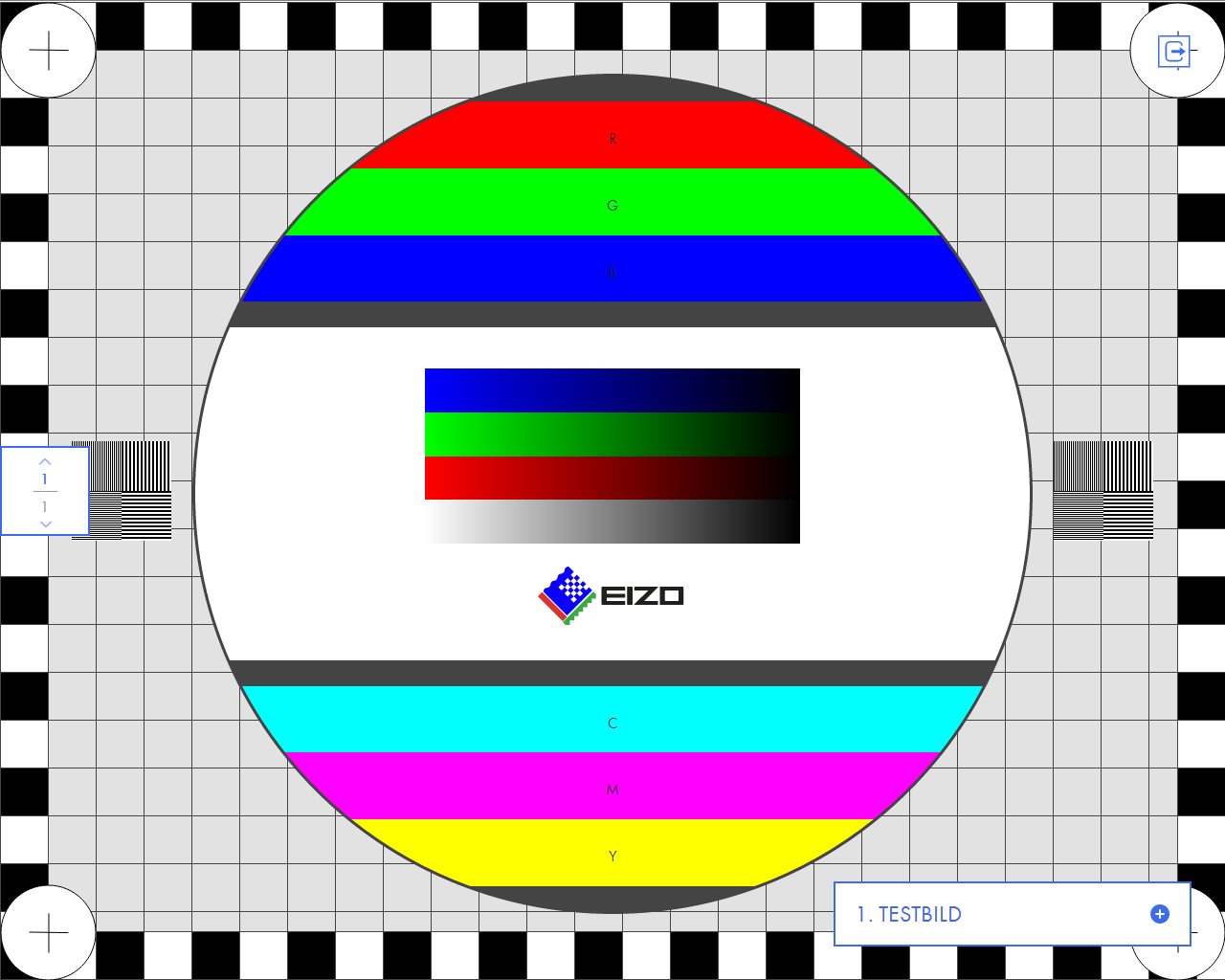

#6758118
Rainer Z. schrieb: > Vielleicht kannst Du es manuell einstellen? Wie früher die > Farbfernseher > in der RGB-Endstufe. > > Bei mir geht es in Windows 10 -> Einstellungen -> Anzeige -> erweiterte > Anzeigeeinstellungen -> Adaptereinstellungen für Bildschirm 1 anzeigen > > Jetzt geht ein Menü auf, wo ich unter dem Reiter "Farbverwaltung" derlei > Einstellungen vornehmen kann. Kann aber vom Typ und dem Hersteller der > Graphikkarte abhängig sein. Habe jetzt ein wenig mit den Einstellungen gespielt und es ist auch besser geworden. Jetzt wäre noch ein gutes Testbild für den Monitor hilfreich PC User schrieb: > Jetzt wäre noch ein gutes Testbild für den Monitor hilfreich Hier mal das von Eizo. Und hier der Link aufs Online Testset: https://www.eizo.de/zubehoer/software/monitor-test/ schlechter Kontakt bei Steckern oder Kabel. Mal dran wackeln oder tauschen. Kutte
#6758234
Matthias S. schrieb: > PC User schrieb: >> Jetzt wäre noch ein gutes Testbild für den Monitor hilfreich > > Hier mal das von Eizo. > Und hier der Link aufs Online Testset: > https://www.eizo.de/zubehoer/software/monitor-test/ Super, vielen Dank dafür. :)
