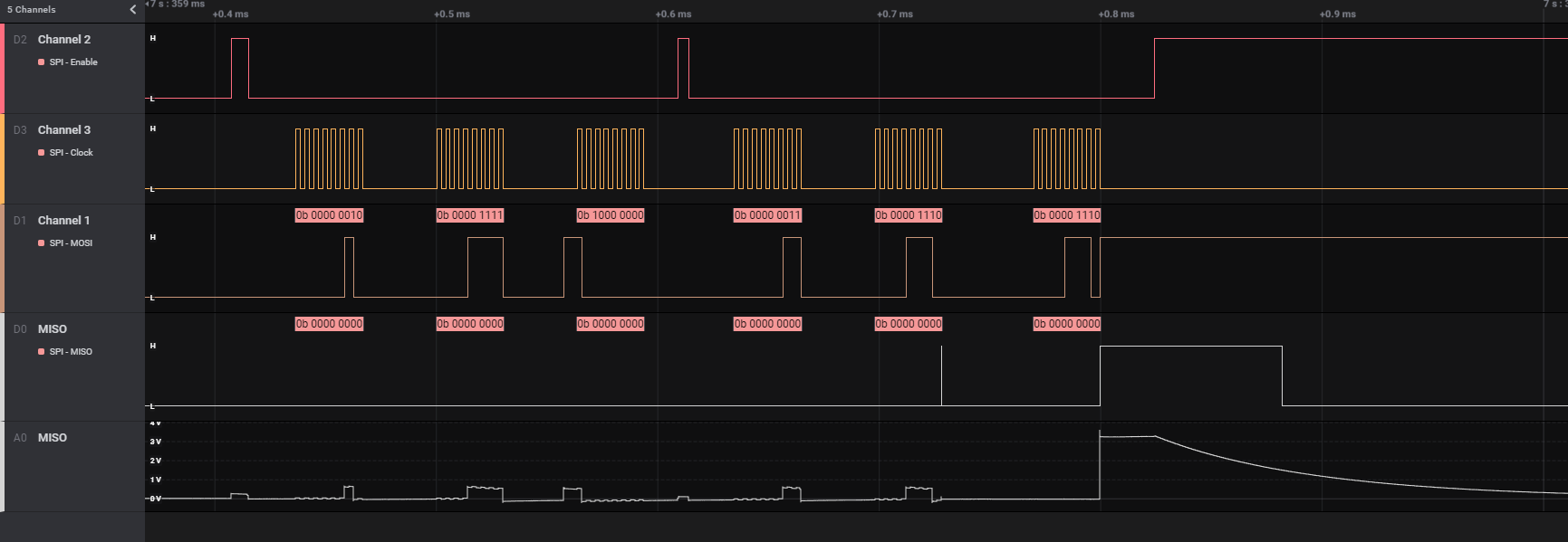

Ich versuche gerade einen Mikrochip MCP2515 mit einem STM32G0 zu
programmieren.
Dazu versuche ich - ganz grundlegend - den MCP2515 in den Configuration
Mode zu setzen. Der STM32 sendet dabei die folgenden Kommandos, siehe
auch Logic Analyzer Screenshot im Anhang:
1. SPI TX "Write" (0b10)
2. SPI TX "Registeraddresse von CANCTRL" (0b1111)
3. SPI TX "Inhalt von CANCTRL" (0b1000000)
Anschließend wird überprüft, in welchem Status der MCP2515 ist:
4. SPI TX "READ" (0b11)
5. SPI TX "Registeraddresse von CANSTAT" (0b1110)
6. SPI RX "Registerinhalt von CANSTAT" (SOLL 0b100xxxxx, ist 0b0)
Was genau mache ich falsch? Verkabelung sollte passen.
Es sieht so aus, als ob der MCP direkt nach ende der letzten Übertragung
kurz (~25us) HIGH an MISO anlegt und danach auf "Hochohmig" schaltet?
Sleep-Mode?

MISO wird hochohmig da CS wieder high wird. Der MCP muss da ja den MISO
freigeben.
Wenn der MCP2515 im Sleep wäre, dann würdest du als Antwort 0x4x
bekommen. Aber im oberen Nibble von deiner Antwort ist alles 0.
Hast du mal einen Softwarereset gemacht ? Dann ist er automatisch in
Configmodus.
Gruß JackFrost

Andras H. schrieb:
> Was soll das mit der A0? Die Signale gehen nur bis 1V? Ist das so
> gewollt?
Ich würde meinen, dass es das analog 0 Signal seines LA/MSO ist auf das
er das CS gelegt hat um den analogen Spannungsverlauf messen zu können.

> natürlich MISO
So steht's links nebendran.
Und sollte ja vom MCP2515 gesteuert werden, was aber offensichtlich
nicht der Fall ist - es lassen sich folglich schonmal drei Möglichkeiten
vermuten:
- MISO ist nicht am MCP2515 angeschlossen
- der MCP2515 sieht das /CS nicht
- /RESET liegt nicht auf Vdd
