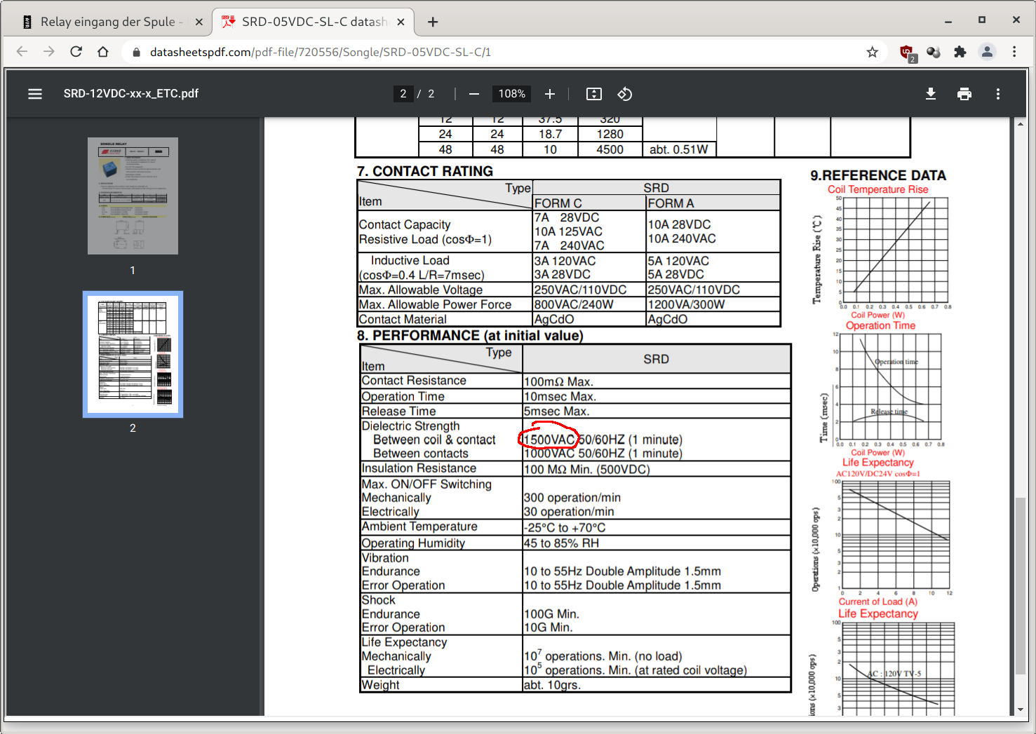

Mark L. schrieb: > Es ist ein SRD-05VDC-SL-C Relais Das sind doch diese China-Würfel welche die VDE Anforderungen bezüglich Isolationsspannung nicht einmal ansatzweise einhalten.

H. H. schrieb: > Nein. Bitte begründe das. Der VDE schreibt für Fest installierte Geräte 4000V vor. Für Geräte mit Stecker 2500V. Das Relais bietet nur 1500V.

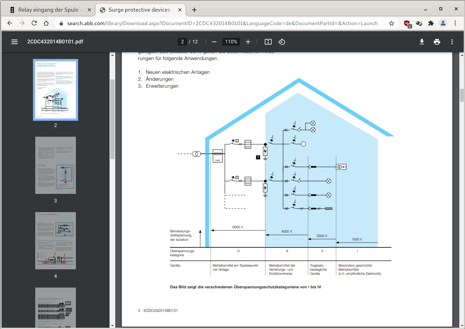

H. H. schrieb: > Es kommt auf die Schutzklasse an. Was denkst du, was a und b ist? a) für Fest installierte Geräte 4000V b) für Geräte mit Stecker 2500V Das sind die Schutzklassen! https://search.abb.com/library/Download.aspx?DocumentID=2CDC432014B0101&LanguageCode=de&DocumentPartId=&Action=Launch

Stefan ⛄ F. schrieb: > Das sind die Schutzklassen! Nicht die des Geräts.
#6757795
H. H. schrieb: > Nicht die des Geräts. Bitte begründen. Scheinbar hast du Informationen zum Gerät, die hier nicht veröffentlicht wurden.
