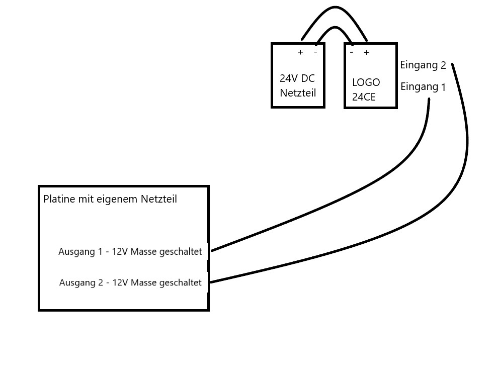

ich habe leider ein Problem bei meinem aktuellen Projekt. Hierbei
möchste ich von einem PH/Redox Controller (PH-803W) 2 Signale abgreifen
und diese auf Eingänge meiner Siemens Logo 24CE legen.
Hierbei wird die Siemens Logo mit einem 24V Netzteil betrieben, der
PH/Redox Controller hat ein eigenes interes Netzteil. (grobes Schema
habe ich unter Zeichnung angehängt)

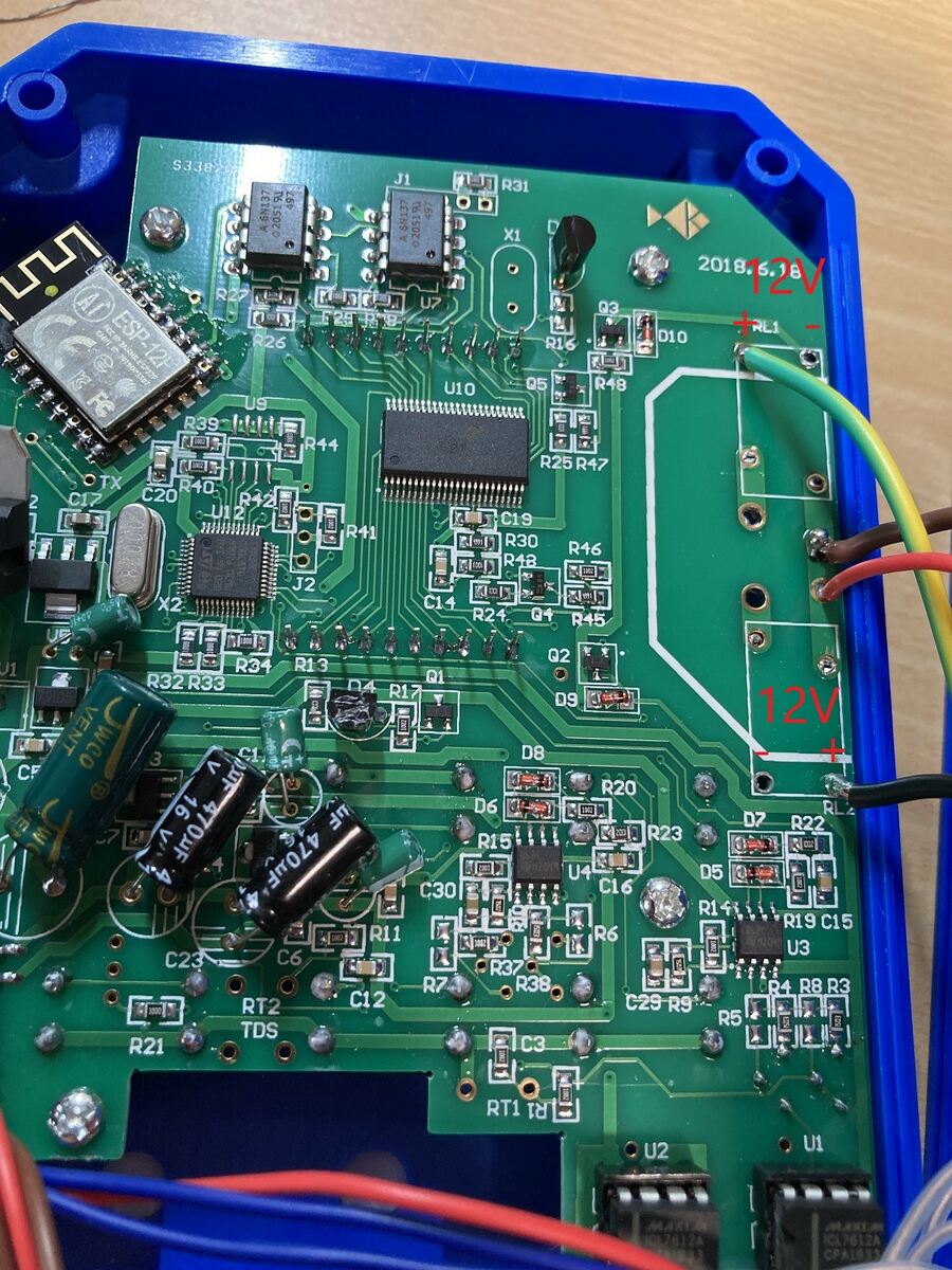

Auf der Platine des PH/Redox Controllers wurde ursprünglich mit einem
Relais 2 230V Steckdosen direkt geschaltet, hierbei wurde das Relais mit
12V angesteuert. Dieses Signal möchte ich nun abgreifen um die Steuerung
in die Logo zu übertragen. Dafür habe ich die Relais entfernt und wollte
urspünglich das +12V Signal auf die Logo legen. Hierbei ist mir dann
allerdings aufgefallen, dass durch die Masse geschaltet wird also +12V
dauerhaft anliegen. Die Platine habe ich ebenfalls als Bild angehängt
(hier sind allerdings noch die beiden Kabel falsch auf + angelötet).
Wie kann ich das 12V Signal an meine Logo übertragen?
Vielen Dank im Voraus
Foradh

Hallo Sebastian,
danke für deinen Hinweis...damit ist mir nun aufgefallen, dass die Logo
ab 12V den Eingang als high erkennt. Die gemessene Spannung auf der
Platine liegt allerdings bei 11,6V. Somit muss ich wohl zwangsläufig mit
den Reedrelais arbeiten oder bekomme ich dann bei einem 12V Reedrelais
ebenfalls Probleme, da keine vollen 12V anliegen?
#6758316
Die meisten Relais kommen mit +-50% der Nennspannung klar, Faustregel.
Das halbe Volt macht nix.
Im Zweifel: Datenblatt lesen, da muss es drinstehen.
Das mit dem Pullup dürfte auch gehen, aber nach meiner Erfahrung reichen
12V manchmal so gerade nicht aus.
Ob du die Spannung der Logo als Pullup nehmen kannst, hängt von der
Schaltung des "Gebers" ab, aber mit dem Relais machst du nix verkehrt,
das geht auf jeden Fall, ist halt nur ein wenig größer.
