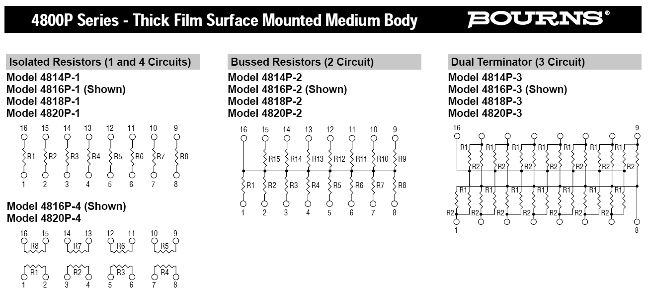

Was hindert dich daran, mit einer Leiterbahn die Anschlüsse der zweite
Seite zu verbinden?
Schon deshalb kann es leicht sein, dass dein Wunschbauelement nicht
existiert.
