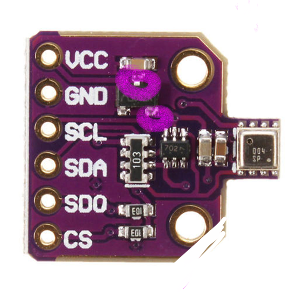

Ich habe ein BME 680 Break out board gekauft und möchte es nur mit 3.3V
betreiben und den ldo entfernen. Dazu wollte ich wissen ob ich nur die
rosa markierten Stellen verbinden muss.
Danke

Da scheint ja noch ein Pegelwandler drauf zu sein, spielt der bei 3,3 V
auch noch mit? Müsste auch geklärt werden. Ein Board mit nacktem Sensor
wäre besser, aber die BME gehören wohl gerade zu den meistgesuchten ICs.

Der Spannungsregler gehört wohl als Marking zu dieser Gruppe:
https://www.mikrocontroller.net/attachment/193855/LM6206N3.pdf
(662 ist die Markierung für die 3V3-Version).
mit Sicherheit.
