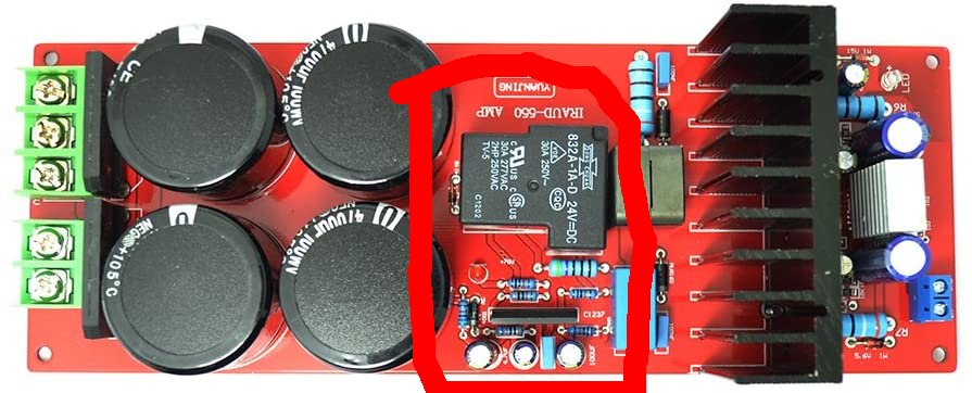

Ich hab folgenden IC Mal angehängt. (UPC 1237)
Habe das Problem, dass mir die Schutzschaltung bei der ersten größeren
Belastung zuspringt.
Gemessene Spannungen:
Pin 1. 0,04 V
Pin 2. 0,12 V
Pin 3. 0v
Pin 4  6,2 V
Pin 5  0V
Pin 6 0V (wenn Relais zumacht)
Pin 7 0V (wenn Relais zu, ansonsten 3,6V)
Pin 8 4,6 V
Die Spannungen auf Pin 4, 7 und 8 sind etwas höher als optimal, aber
noch im erlaubten Bereich.
Es liegt keine zu hohe Spannung an Pin 1 oder 2 vor, als dass die
Schutzschaltung wegen DC Offset oder Overcurrent auslöst.
DC Offset über LS Leitung gemessen ca. 100 mV
Woran könnte es noch liegen, dass die Schutzschaltung einfach auslöst?
Bin leider mit meinem Latein am Ende

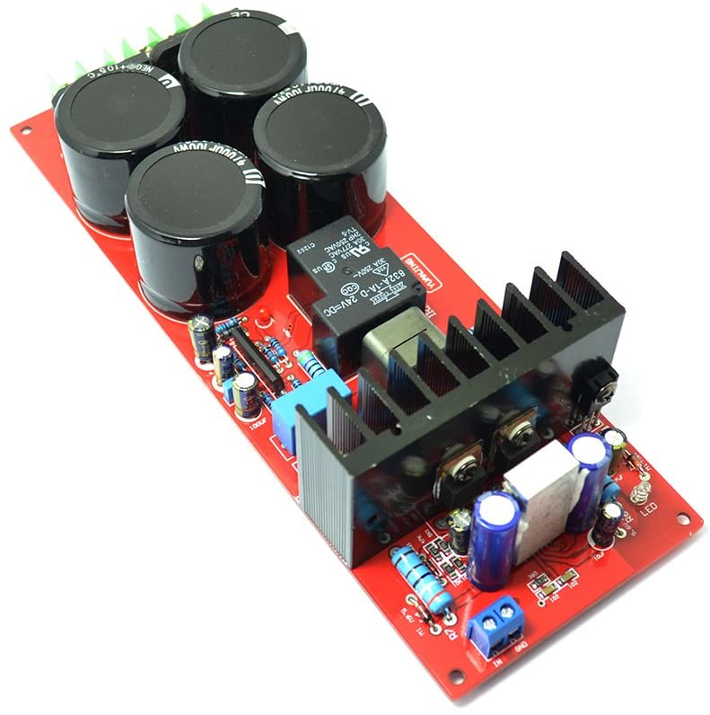

Es handelt sich um diese Schutzschaltung auf einem Irs2092 Board (iraud
550)
Stromversorgung SMPS mit +-68V
Gemessen wurde in beiden Fällen, also während Relais Durchgang hat und
wenn es die Verbindung öffnet.
Und ja leider erstmal mit einem Multimeter.
Der IC ist nicht kaputt. Die Schaltung wurde von mir etwas angepasst.
Und da beim auslöten des IC ein Fuß abgebrochen ist. Habe ich direkt ein
neues eingelötet.
