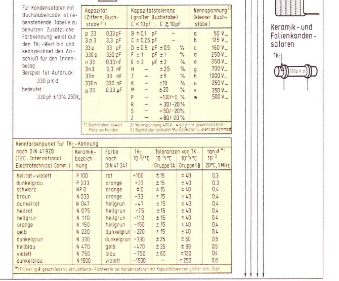

Ich habe ein Keramik-Röhrchen-C auf dem steht 18 Kd.
Das K steht wohl für Toleranz 10%, doch was bedeutet das kleine d?
Wer kann Klarheit bringen?

"Ein zweiter Buchstabe kann die Spannungsfestigkeit nach DIN41930
angeben: a=50V, (Kapazitätswert unterstrichen)=63V, (Kapazitätswert
doppelt unterstrichen)=100V, b=125V, c=160V, d=250V, e=350V, (keine
Angabe)=400V, f=500V, g=700V, h=1000V."
(aus dse-FAQ)
