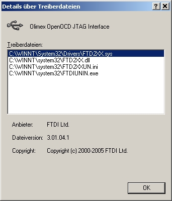

Zur Info, die FTD2XX Treiber sind installiert....
