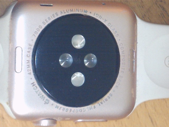

Hab eine apple Watch bekommen. Die reagierte auf nix. Jetzt hab ich mir
ein passenden Drahtlos-Auflade-Puck ausgeliehen und lade auf. Das läuft
jetzt sicher schon 8 Stunden: Apfel leuchtet, laden startet. Nach 5s
wirds dunkel, 1s Pause, 1s blinkt der Apfel auf. Dann hört laden für
2-3s auf und das ganze beginnt von vorn.
Ist das normal? Kaputt? Läßt sich das Ding starten?

Also gebraucht, denn neu wäre der Auflade-Puk dabei. Vielleicht ist die
Uhr defekt, vielleicht auch der Spuk.
8 Stubden ist viel zu lang, für einen ersten Test reichen wenige
Minuten.

Der Spuk soll weg, der Puk ist für das gleiche Modell :-)
Oder sind die aufeinander codiert?
Schaltet die Uhr ein, brauchts ca. 180-200mA. Nach dem doppelt blinken
9mA, bis das Spiel von vorne losgeht. Drücke ich die beidn Tasten für
10s, kommt für einen Sekundenbruchteil ein roter Kreis mit
Ausrufezeichen.
