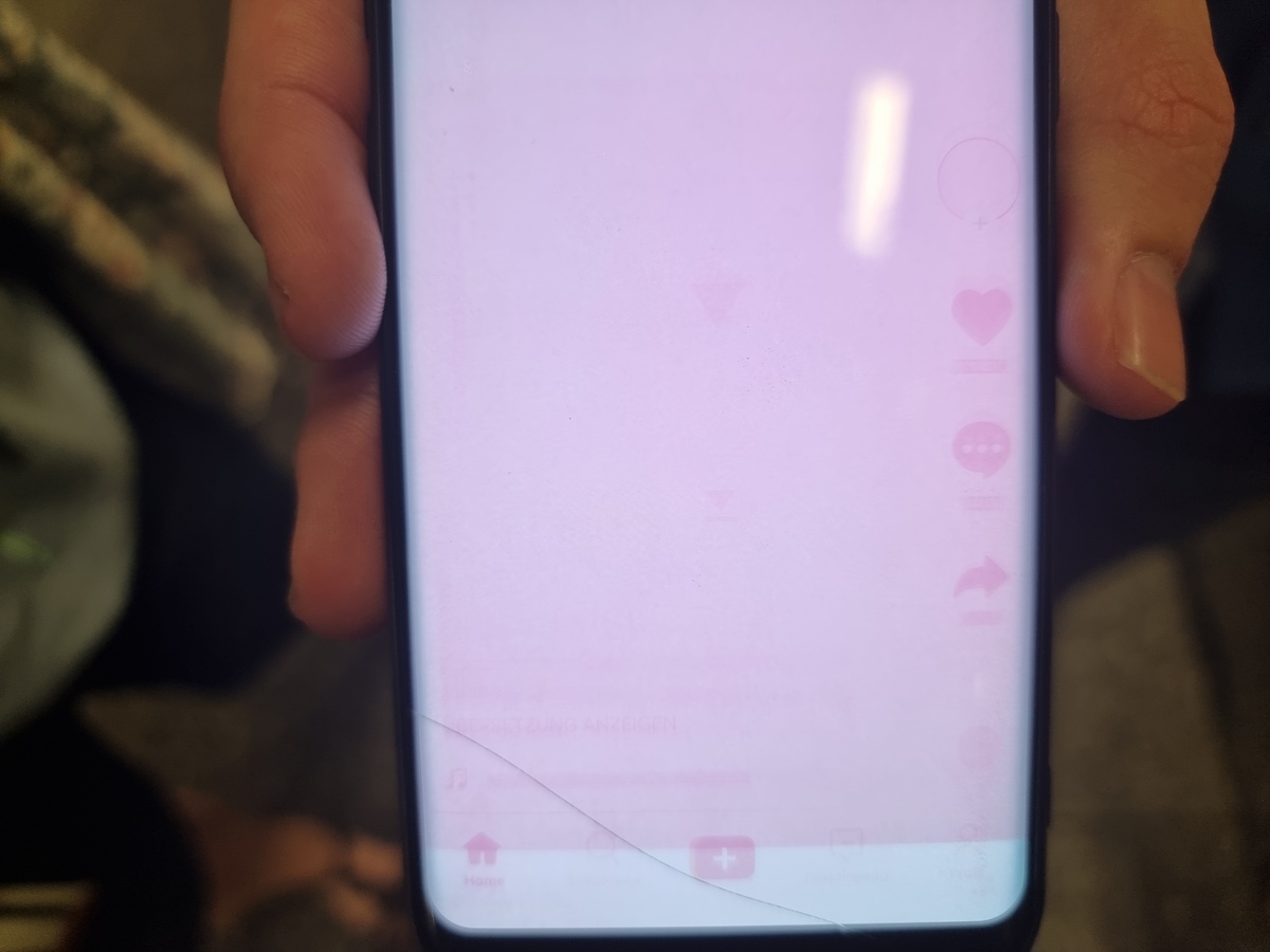

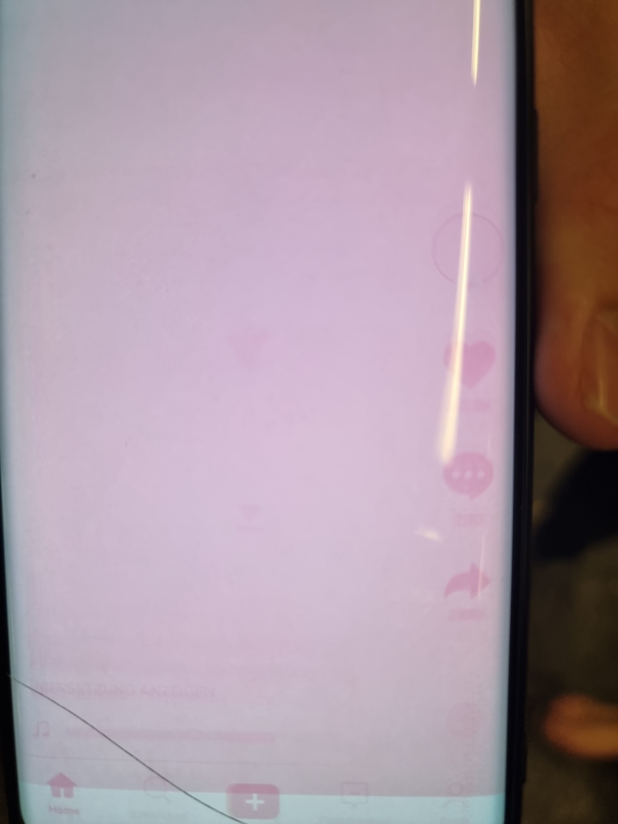

mein Sohn hat mir vor Kurzem sein Handy Display gezeigt: siehe die 2
Bilder im Anhang dieser Nachricht.
Er hat einen einfarbigen Hintergrund angezeigt, während ich die Fotos
gemacht habe. Die sichtbaren Icons stammen scheinbar von zu langer
TikTok-Nutzung...
Es handelt sich dabei um ein Samsung S8.
Ich hätte nicht gedacht, dass bei einem "modernen" Handy noch etwas
einbrennen kann. Aber vielleicht ist es nicht modern genug :-)
Schöne Grüße,
Marie

Ich meine unten links einen Displaybruch zu sehen und dann ist (fast) so
gut wie jede Fehlanzeige möglich.
Ähnliches auch, wenn durch Stoss, etc. intern Kontakte bexhädigt sind.
Wir kommst Du auf den "Einbrennunsinn"?

Das Samsung S8 hat, wie die meisten Samsungs der S-Serie, ein
OLED-Display. Die haben nunmal die Eigenschaft, dass die organischen
LEDs bei der Benutzung degenerieren und damit dunkler werden, was genau
das gezeigte Bild hervorruft. Das wird üblicherweise „eingebrannt“
genannt, was zu der Frage führt, warum du es als Unsinn bezeichnest.
On-Topic: das S8 ist ja nun schon etwas älter, und wenn’s überwiegend
draußen und daher meist mit maximaler Helligkeit genutzt wird, und zudem
beim Farbschema keine Rücksicht auf die Eigenheiten von OLED-Displays
genommen wird, kann das halt schonmal auftreten.

Die dargestellten Symbole kommen wieder, auch wenn man den Akku
rausnimmt. Dass Kontakte genau so beschädigt sind, dass man immer wieder
die gleichen validen Bildchen siegt? Weiß nicht... Darum hätte ich mehr
auf Einbrennen getippt.

Sorry Marie, falls ich hier Unsinn behauptet habe.
Ich lasse mich gerne eines Besseren belehren.
Dennoch die Nachfrage:
Was ist die Linie/Kurve in den Bildern unten links im Display?
Riss oder oberflächliches Haar?
OP #6769252
Keine Entschuldigung nötig. Alles ok. Ich weiß es ja auch nicht.
Drum habe ich hier nachgefragt.
Es ist schon ein Riss. Aber ich glaube, es ist nur das (obere) Glas,
nicht das Display selbst. Das Display funktioniert auf der gesamten
Fläche also auch im kleinen Dreieck links unten. Auch der Touch
funktioniert auf der gesamten Fläche.

Das ist beim S8 normal - OLED brennt halt ein. Der Glasbruch it im
Deckglas und hat keinerlei Einfluss auf Display oder Touch - Ist bei
meinem S8 auch so, nur mit weniger Einbrenneffekt, da ich nicht immer
die gleiche Seite am Laufen habe.
