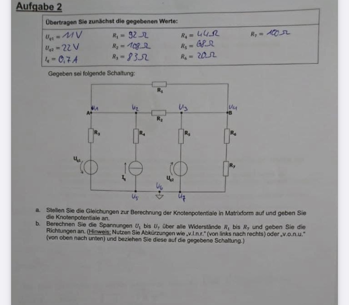

Guten Tag, Können Sie bitte mir helfen diese Aufgabe richtig zu lösen Hier ist meine Lösung , wenn es falsch ist Können Sie bitte mir korrigieren Danke im Voraus

Bequem, wie ich bin, würde ich zuerst alles vereinfachen, was zu vereinfachen geht, also R1 mit R2 sowie R6 mit R7 zusammenfassen und R4 weglassen.

Klosterfrau schrieb: > wer irgendwelche matrizen aufstellt hat am leben vorbeistudiert Aufgabe a) "Stellen Sie die Gleichungen ... in Matrixform auf."
