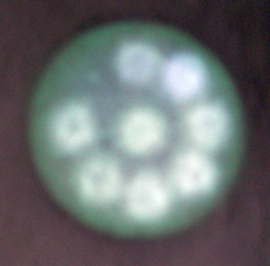

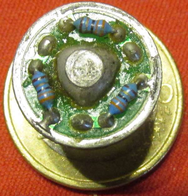

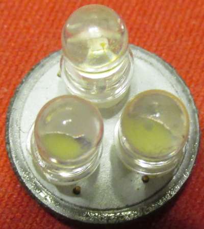

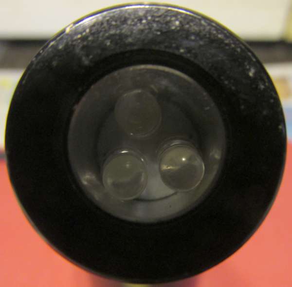

Yep. Bild folgt. Eine LED ist kaputt. "...Es werden auch Taschenlampen verkauft, wo die LED direkt an der Batterie hängt. Dort wird der Innenwiderstand der Batterien und des Gehäuses ausgenutzt. Die tatsächliche Stromstärke durch die LED ist damit eher ein Zufallsprodukt, dementsprechend gehen diese Lampen oft sehr schnell kaputt, vor allem wenn man starke Batterien einsetzt..." Kommentar von mir: LED wird in Durchlassrichtung betrieben. IF bei (je nach Farbe) vorgegebener UF sind zu beachten. Daraus ergibt sich die Berechnung des Vorwiderstands. Bei Reihenschaltung von LEDs wird stillschweigend von geringen Exemplarstreuungen ausgegangen. Idealerweise würde jede LED ihren eigenen Vorwiderstand bekommen. ciao gustav
#6772598
Karl B. schrieb: > "...Es werden auch Taschenlampen verkauft, wo die LED direkt an der > Batterie hängt. Dort wird der Innenwiderstand der Batterien und des > Gehäuses ausgenutzt. Die tatsächliche Stromstärke durch die LED ist > damit eher ein Zufallsprodukt, dementsprechend gehen diese Lampen oft > sehr schnell kaputt, vor allem wenn man starke Batterien einsetzt..." Leider ja. Ich habe 2 Taschenlampen mit einer dicken LED und dem typischen Halter für 3 x AAA in Reihe. Mit einem Verlängerungsring auf eine 18650 umgerüstet und Glück gehabt, dass meine Chinesenzelle nichts taugte, in der Lampe war nichts außer der LED drin. Erstmal provisorisch ein paar Ohm rein, bis vom Ali zwei Elektronikplatten mit Regelung kamen. Eine Uraltlampe mit nicht mehr zeitgemäßer Lichtstärke ist korrekt aufgebaut, ich gehe die jetzt mal knipsen. Braucht drei AA, die drei 5mm LEDs haben jeweils 33 Ohm davor. (Als Größenvergleich steht sie im Bild auf einer 1-Euro-Münze.) Jetzt kann man natürlich mal rechnen: Die LED nehme ich mit 3 Volt an 3 NEUE Alkali = 4,8 Volt = 1,8 / 33 = 5,5 mA pro LED 3 Alkali halbwegs leer = 3,6 Volt = 0,6 / 33 = 1.8 mA 3 Alkali ganz leer = 2,7 Volt = nix mehr. Stabil geht anders, da ist einfach zu wenig Reserve zwischen Speisung und Flußspannung. Begeistert bin ich von einer ganz kleinen Stablampe "Philips" mit einer AAA, hatte Pollin mal günstig und ein paar dieser habe ich verschenkt. Da steckt ein StepUp-Wandler drin und lutscht die Batterie gefährlich tief aus. https://www.pollin.de/p/led-taschenlampe-philips-863369

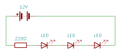

Karl B. schrieb: > Bei Reihenschaltung von LEDs wird stillschweigend von geringen > Exemplarstreuungen ausgegangen. Idealerweise würde jede LED ihren > eigenen Vorwiderstand bekommen. Bei Reihenschaltung reicht ein einzelner Vorwiderstand. wendelsberg
