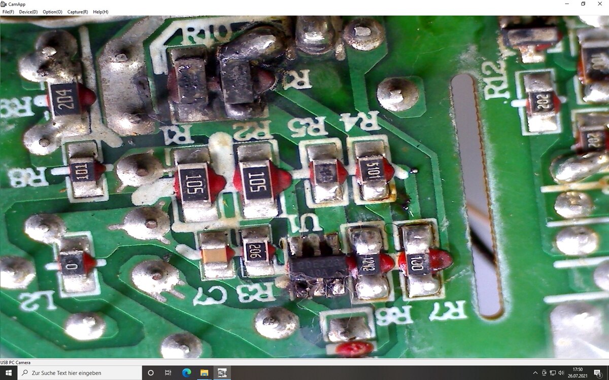

TSOP6, wie NCP1251 aber anderes Pinout. 20E22a steht drauf. ist ein PWM-Treiber aus einem Steckernetzteil, Pin1 GND Pin3 Gate drive. Welches IC könnte das sein? Danke.

Besser ein Foto zeigen.
#6770055
H. H. schrieb: > Besser ein Foto zeigen. Weiß zwar nicht wozu, aber bitte sehr!
#6770059
Dann halt nicht. Manchmal kann man aus der "Umgebung" eines ICs ersehen, wie es heißt. Auf dem Bild, das Du angehängt hast, würde ich noch nicht mal meine eigene Mutter erkennen. Es ging um ein Bild das/die betroffenen ICs in ihrer Umgebung zeigt und nicht um einen Witz, bei dem keiner die Pointe versteht.
#6770092
Jetzt mit dem Mikroskop ... Könnte auch 2DE22 sein. Sieht aus wie Blitz-/Überspannungsschaden an diversen Stellen. Da ist nicht nur der eine IC kaputt. Kallewisch schrieb: > Könnte auch 2DE22 sein. Eben deshalb sind aussagekräftige Bilder gern sehen, weil die TOs oftmals des Lesens unfähig sind.
#6770102
Jens G. schrieb: > Eben deshalb sind aussagekräftige Bilder gern sehen, weil die TOs > oftmals des Lesens unfähig sind. Für TSOP6 Pin1 GND Pin3 Gate drive braucht man weder ein Bild noch eine Bezeichnung. Aber bitte, wenn das hilft. Nur mal grob über's Foto geschaut. Die anderen drei "schwarzen" interessieren dich nicht?
#6770109
Mathias H. schrieb: > Nur mal grob über's Foto geschaut. > Die anderen drei "schwarzen" interessieren dich nicht? Noch nicht. Kallewisch schrieb: > Pin3 Gate drive Korrektur: Base Drive https://datasheet4u.com/datasheet-pdf/HuajingMicroelectronics/3DD3020A6/pdf.php?id=942685 Bin Überrascht da einen Darlington vor zu finden.
#6770114
Kallewisch schrieb: > Bin Überrascht da einen Darlington Selbst das nicht. Diese Anordnung ist mir neu. Kallewisch schrieb: > Für TSOP6 > Pin1 GND > Pin3 Gate drive > braucht man weder ein Bild noch eine Bezeichnung. > Aber bitte, wenn das hilft. Wir brauchen noch nicht mal eine Bezeichnung? Du bist echt lustig. Hier treiben sich halt auch Leute rum, die aus dem Label schonmal den Hersteller ermitteln können, um die Auswahl einzugrenzen. Aber den einen, der mit Bildern was anfangen kann, haste ja schon vergrault ...
#6770120
Sieht nach einem PNP aus, der die Basis ausräumt, wenn der negative Swing am Collector liegt. Die Chinesen haben ja Sachen drauf, da kann ich nur staunen. Antwort schreiben |
