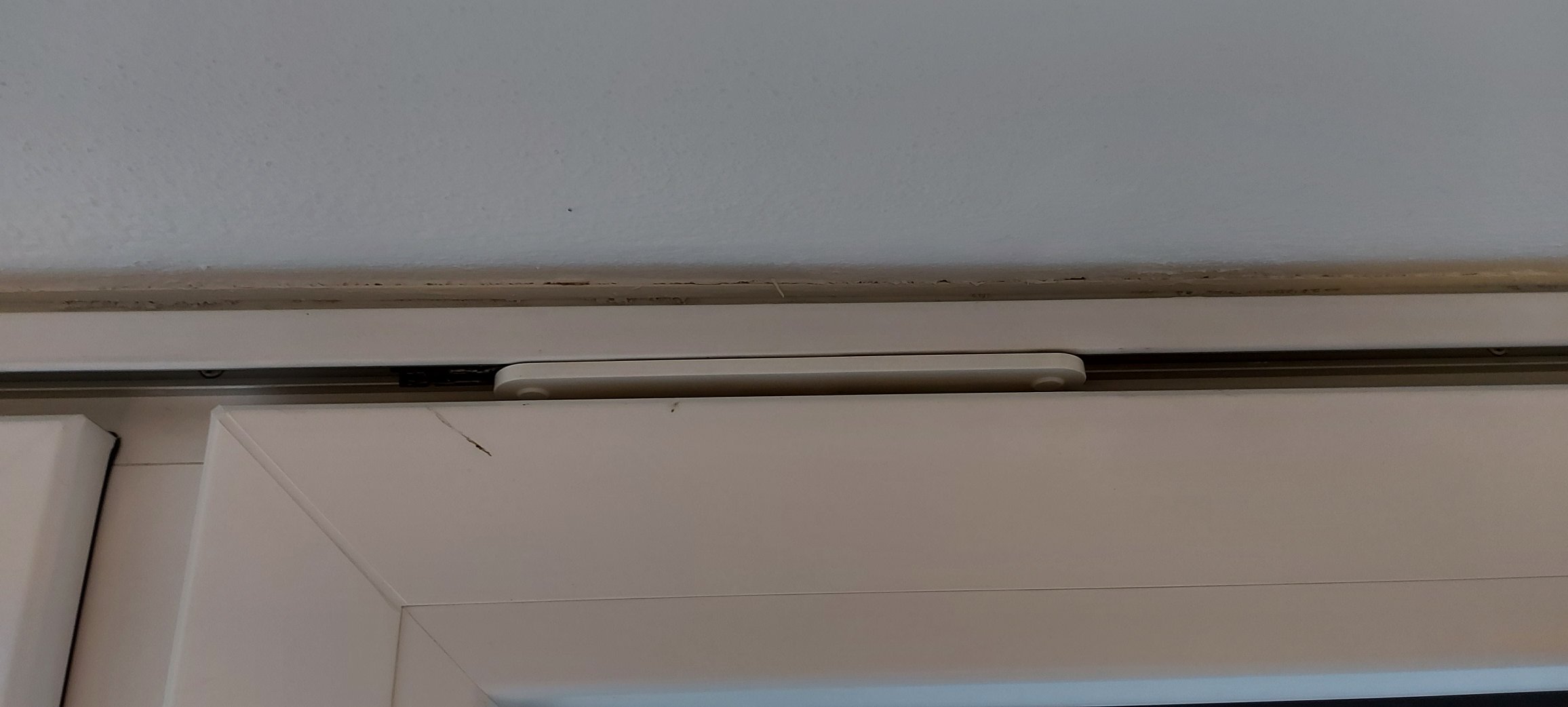

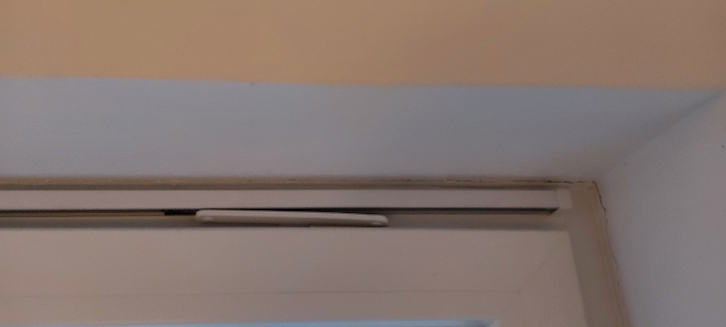

Mir ist aufgefallen, dass die Türe im geschlossenen Zustand schief
drinnenhängt. Man erkennt es ganz gut an der oberen Schiene: auf der
Griffseite passen zwischen Türe und Schiene ganz gut zwei Finger, auf
der Inneren nichtmal einen.

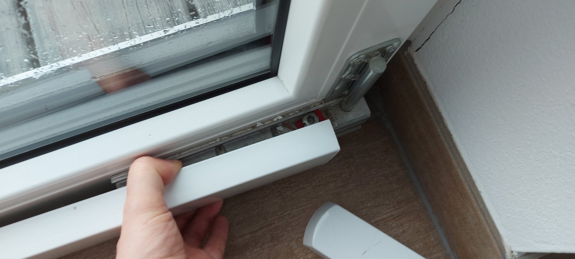

Kannst du mir Tipps geben, wie man da beim einstellen am besten vorgeht,
dann kann ich ja mal sehen, ob ich es mal versuche oder doch noch
versuche den Profi ranzuholen.
Ich habe auf jeden Fall schonmal gesehen: Unten kann man eine Blende
abmachen, da kommen Einstellschrauben senkrecht nach unten zum
Vorschein. Könnte die Höhe der unteren Rolllager sein.

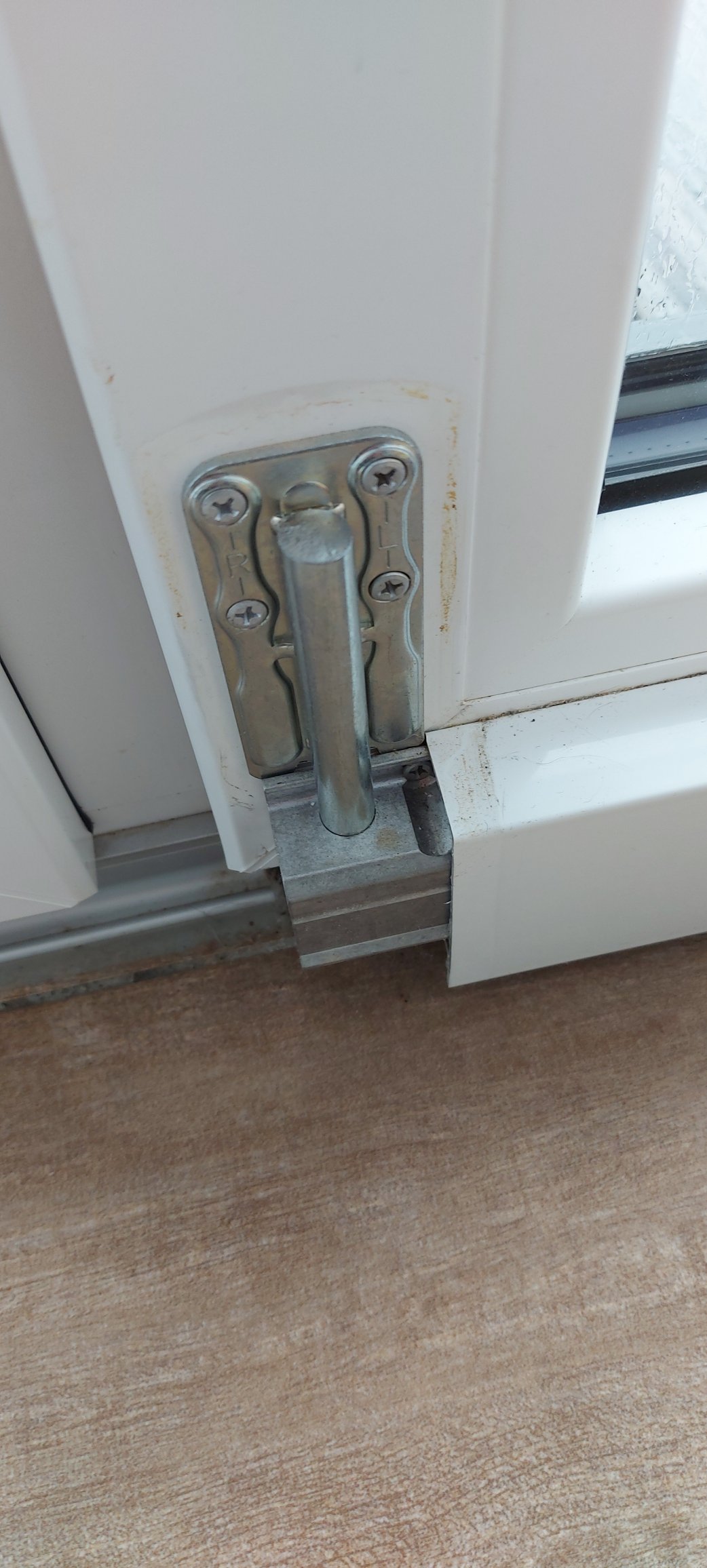

OP #6772698
Sebastian S. schrieb:
> Die meisten hier im Forum sind Kapitalisten!
> Und besitzen ein Telefon (neudeutsch Handy).
> Damit kann man richtig gut Fotos machen!
> Wie wäre es wenn Du statt ellenlanger Prosa ein paar, uns erleuchtende,
> Fotos schickst?
Gerne. Ich habe mal vier Stück angehängt. Bei "unten_innen-links" habe
ich für das Foto leider vergessen, die zweite Blende etwas
zurückzuziehen. Darunter befindet sich aber - analog zu
"unten_außen-rechts" eine Schraube die verdächtig nach Einstellschraube
aussieht.
Aber:
Was erhoffst du dir, auf Fotos zu sehen? Was soll ich fotografieren? Ich
denke jeder der eine PSK gut genug kennt, um mir Tipps zum Einstellen zu
geben, weiß wie die geschlossen aussieht, und wird wohl auch wissen, was
ich mit "unten/oben ranziehen" meine. Und Öffnen möchte ich - wie schon
erwähnt - erstmal vermeiden, abgesehen davon, dass sich der Vorgang des
Schließens Prinzipbedingt schlecht in Fotos darstellen lässt.
Da bitte ich um Verständnis. Wenn ich die jetzt nämlich für Fotos öffne,
nicht mehr zubekomme und hier heißt es dann "nö, sowas habe ich in
meinem Leben noch nicht gesehen", hab ich nämlich erstmal ein Problem.

OP #6787050
So,...
vor einigen Tagen konnte ich mich Wetter- & Zeitbedingt an die Türe
machen.
Ich habe dann relativ schnell festgestellt, dass die Tür sich
zuverlässiger schließen lässt, wenn man diese unten mit Gefühl
randrückt. Auf verdacht habe ich dann diesen Alu-Klotz der unten im
Rahmen sitzt, in den der Schlitten einfährt und dadurch das "untige
ranziehen" auslöst ein paar wenige (2-3) mm nach innen versetzt.
Geht wieder Butterweich.
