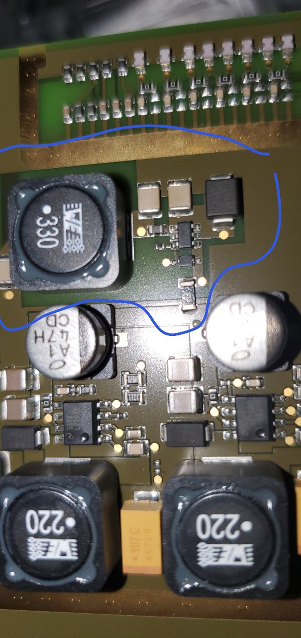

Moin in die Runde,
es hat sich ein defektes Gerät (SICK RFU630) bei mir angefunden, bei dem
ich nun auf der Fehlersuche bin.
Das Fehlerbild sieht soweit nach Überspannungsschaden aus, am Eingang
war sowohl die TVS-Diode als auch die Sicherung durch, habe ich beides
schon getauscht.
Nun bin ich mit dem Labornetzteil vorsichtig weiter vorgegangen und habe
ein Bauteil, welches signifikant warm wird.Ich vermute es ist ein
Schaltregler, da in unmittelbarer Umgebung Spulen, Kondensatoren und
eine dicke Diode sitzen.
Bauform ist eine SOT23-6, der Code obendrauf besagt 564Y. Die restlichen
Schaltregler in dem Gerät sind von TI, also hatte ich schonmal dort
geschaut aber nichts mit passendem Marking gefunden.
Ein Foto von der Platine an der fraglichen Stelle ist angehängt (mit
ziemlicher Sicherheit 4 oder sogar mehr Lagen, also Schaltung ablesen
eher schwierig). Auf der Rückseite sind weder Bauteile noch Traces.
Würde mich freuen, falls mir jemand auf die Sprünge helfen kann!
