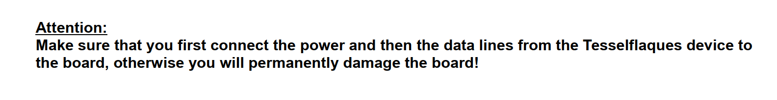

Ok, was "Device" bedeutet ist mir schon klar, aber was ist ein
"Tesselflaques"? Ich hab hier ein paar PDF durchgestöbert und diesen
Hinweis gelesen. Das Board selber ist ein ganz normales uC-Board mit
USB-Anschluss.
Leider ist nichts näheres über das andere "Device" zu lesen. Lediglich
dass man beim Anschluss zuerst Strom und dann die Datenleitung anklemmen
muss. Ich vermute (wie beim USB) dass verhindert werden soll dass die
Signale von den Datenleitungen über den Chip laufen, wenn z.B. Minus
oder Plus nicht angeklemmt wurde. Kennt das jemand?

Die darin beschriebene Reihenfolge erscheint mir gewagt. Denn allgemein
gilt: ERST alle Verbindungen herstellen, DANN die Versorgungsspannung
anlegen.
Und beim Trennen andersrum: erst ausschalten, dann abklemmen.
Und im ausgeschalteten Zustand ist es dann im Prinzip egal, welche
Leitung ich zuerst anlegen.
Allerdings könnte hier gemeint sein, dass auch spannungsfrei zuerst GND
angeschlossen werden sollte, um einen definierten Bezugsunkt für die
anderen Signale zu haben.

Für Geräte ja. Für Boards: Nicht zwangsweise. Etliche ICs mögen es ja
gar nicht, wenn auf den Datenleitungen Spannungen > VDD anliegen. Aber
wem erzähle ich das.
Insofern könnte die Bedeutung sein: "Bloß keine aktiven Datenleitungen
vor der Versorgungsspannung anschließen!"

Das möchte ich bezweifeln!
USB und alle mir bekannten sonstigen Hotplug fähigen Geräte, kenne ich
nur mit voreilenden Versorgungskontakten.
Ich halte es für gewagt, es andersrum zu versuchen.

Diese Busse sind ja auch auf den Datenleitungen entsprechend ausgelegt.
Aber zuerst mal die Schaltung mit Spannung zu versorgen und dann
irgendwelche beliebigen Signalleitungen unter Spannung miteinander zu
verbinden, das ist ganz was anderes.

Korrekt. Ich meinte "spannungsfrei" durchaus im Sinne von "nirgends
liegt irgendwo eine Versorgungsspannung an" bzw. "keine der beteiligten
Komponenten ist an eine Versorgung angeschlossen".
Das ist aber genau das, was ich aus dem seltsamen Text herauslese.
Siehst du da was anderes?
Denn: Wwäre die Sache spannungslos, dann kann bei der Verbindung auch
kein "damage" eintreten.
Der Test wäre dann nicht nur absurd, sondern auch überflüssig.
