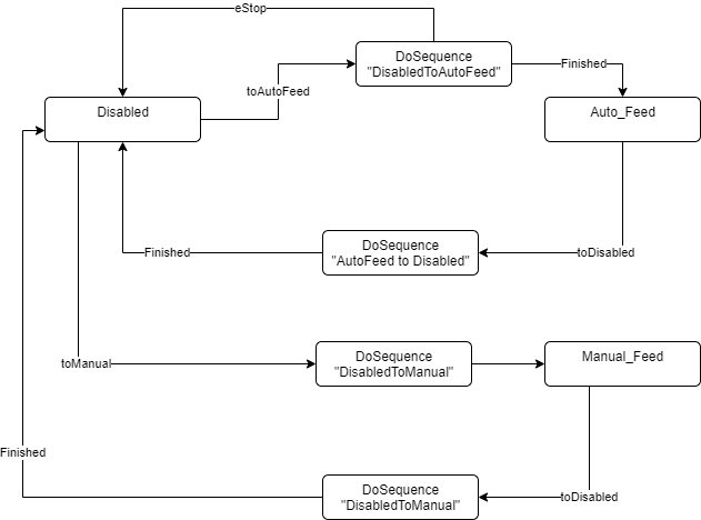

ich suche nach einer sinnvollen Namensgebung für meine
Zustandsmaschinen.
Angenommen, ich habe drei statische Zustände:
    enum ctrl_mode_e
        ctrl_mode_disabled,
        ctrl_mode_manual_feed,
        ctrl_mode_auto_feed,
Ich nenne diese Zustände mal mit Absicht nicht A, B und C wie
Anleitungen und Tutorials.
Bei meinen Zustandsmaschinen sieht es oft so aus, dass in den
Transitionen mehr passiert als in den statischen Zuständen. Meistens
sind auch mehrere Durchläufe der Hauptschleife nötig, bis der
Zielzustand erreicht ist.
Also sind die Transitionen auch irgendwie Zustände, und es kommen ein
paar Zustände dazu:
    enum ctrl_mode_e
        ctrl_mode_disabled,
        ctrl_mode_disabled_to_manual_feed,
        ctrl_mode_disabled_to_auto_feed,
        ctrl_mode_manual_feed_to_auto_feed,
        ctrl_mode_manual_feed_to_disabled,
        ctrl_mode_auto_feed_to_manual_feed,
        ctrl_mode_auto_feed_to_disabled,
(Ob die Zustandsmaschine jetzt mit enums oder mit Funktionszeigern
gefüttert wird, lassen wir mal außen vor.)
Es wird schlimmer. Zwei Transitionen sind praktisch identisch.
    enum ctrl_mode_e
        ctrl_mode_disabled,
        ctrl_mode_manual_feed_or_auto_feed_to_disabled,
Oder gibt es da irgendwie bessere, "normalere", übersichtlichere
Nomenklatur?

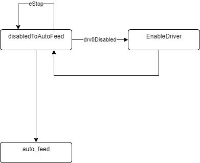

Gast #6771237
Mein Senf dazu:
Tipp 1: Steig (wenn möglich) auf C++ um und verwende enum classes. Das
macht alles ein wenig lesbarer:
enum class ctrl_mode_e
    disabled,
    manual_feed,
    auto_feed,
Tipp 2: Transitionen gehören nur dann als Zustände ausgedrückt, wenn
dahinter z.B. eine zeitliche Anforderung steckt (nämlich einen Teil der
Aufgaben erst später abzufrühstücken, oder wenn in der Zwischenzeit
unbedingt das Mainloop laufen muss).
Ansonsten sind Transitionen genau das, nämlich keine Zustände. Also weg
damit.
Tipp 3: Halte Zustandsautomaten so einfach wie möglich. Einen Automaten
mit 100 Unterzuständen versteht niemand mehr, und mag auch niemand
validieren. Vor allem wenn 80% davon triviale Pseudozustände sind.
Wenn die transitionen so komplex sind, verpack den Code doch in
Hilfsfunktionen?
(Pseudocode)
switch(state)
  case disabled:
    if(check_disabled_autofeed())
      change_disabled_autofeed();
    else if(check_disabled_manualfeed())
      change_disabled_manualfeed();
    break;
In den Transitionsmethoden kannst du dich dann austoben.

Gast #6771258
Das schlimme an transitions ist das sie für eine bestimmte Aufgabe
gebaut werden.
Wenn man dann mal zwei Aufgaben beim Statewechsel braucht steht man da.
Ich arbeite viel mit state machines und habe mir angewöhnt in den
transitions nix mehr zu machen.
State Enter/Exit Methoden reichen mir in 99% der Fälle.
Anzahl states richtet sich natürlich nach der Aufgabe, kleine System
brauchen wenige, andere haben dann ein paar mehr.
Mit dem EnterpriseArchitect lassen sich hierarchische Diagramme
erzeugen, das entspannt die Komplexität, pro UseCase ein Diagram.
Das läßt sich sicher auch mit plantuml o.ä. ebenfalls lösen.

Zeig mal dein Bild.
#6773424
Walter T. schrieb:
> Cyblord -. schrieb:
>> Ziemlich viel Häme für jemand der solche Dinge einfach nicht selbst
>> gebacken bekommt.
> Ziemlich viel Häme versteht mein Compiler nicht. Also nützt mir das
> nichts.
Skill würde dir nützen. Statt dummer Sprüche.
Wo ist denn nun das Bild? Es ist kein Witz dass eine solche Planung die
Implementierung nachher vereinfacht.
Neben den Zuständen ist auch die Eingabemenge wichtig. Welche "Events"
gibt, die Übergänge auslösen? Ist das sauber definiert? Kannst du die in
ein enum packen? Oder musst du kreuz und quer rumsuchen ob jetzt von
irgendwoher ein Übergang ausgelöst werden soll? Das ist wichtig!

Klar. Ein Diagramm. Für ein billiges Beispiel mit drei statischen und
drei Übergangszuständen.
"Du must erst das Problem vollständig exakt und genau beschreiben,
vorher kann man keine Tipps geben!"
"Wie kann man nur mit so wenig Ahnung versuchen, überhaupt erst etwas zu
machen?"
"Schau doch einfach mal bei Google. Da steht doch genau, was zu tun
ist!"
Bullshit Driven Design - wie man sich als Wenigkönner zum Foren-Experten
aufspielt.

Ich denke nicht dass du noch Hilfe hier suchst oder?

Ich habe mal einen Übergang versucht zu Zeichnen.
Es ist schon möglich das alles per SM zu definieren. Aber man sieht
schon, so richtig passt es nicht.
Denn, wie du schreibst, du hast mehr Abläufe, mit Verzweigungen.
Klassische Flowcharts. Also sequentielle Programmierung.
Dass du "Betriebszustände" hast, ändert das nicht. Letztlich hast du für
jeden Übergang deiner Betriebszustände einen Flow den du durchlaufen
willst.
Das kann man ohne SM besser implementieren als mit.
#6774159
Darum hier der 2. Vorschlag der viel besser passt:
Jeder Übergang deiner Zustände ruft eine Funktion auf, welche eine
Sequenz abarbeitet. Wobei es kein einmaliger Aufruf sein muss, kann in
diesem State dann auch zyklisch erfolgen.
Eingabealphabet in deine SM wäre dann z.B.:
"ToDisabled"
"ToManual"
"ToAuto"
"Sequence Finished"
"eStop"
DAS kannst du super einfach modellieren. Jede Eingabe ruft in einem
Zustand die richtige Sequenz auf.
Du musst dir nur noch überlegen wie die Sequenzen getimed werden und wie
du diese Eingaben in die SM genau realisierst.
Die Zustände mit den Sequenzen warten nur darauf, bis die Sequenz
Vollzug meldet. Aus Sicht der SM passiert hier nichts, ausser warten auf
Finished oder ein Fehler oder eStop oder so.
Also Respekt für Deinen Enthusiasmus, aber: Der zweite Vorschlag sieht
am wenigsten schlimm aus, aber es ist das perfekte Beispiel, in dem
billiger Quelltext aussagekräftiger als ein Zustandsdiagramm ist.
Und eigentlich wollte ich bei der Diskussion gar nicht in die
Einzelunterzustände hinabtauchen. Die habe ich im Griff. Du siehst ja,
wie einfach sie im Quelltext aussehen. In der Doku ist das eine einfache
Abhakliste. (Es sind die einfachsten aus der Reihe, aber die anderen
sind auch sehr linear - nur eben mit ein paar Wartezeiten und ein wenig
Synchronisierung.)
Ich bin auch sehr glücklich darüber, dass sich die Einzel-Unterzustände
oder -Abläufe oder wasauchimmer sehr gut voneinander trennen lassen.
Lassen wir sie in Ruhe. Ihnen geht es gut.
Es geht darum, in die Handhabung der übergeordneten Zustände etwas mehr
Ordnung hineinzubringen.
#6774204
Walter T. schrieb:
Aber ich habe den Quelltext aus dem Diagramm erzeugt. Nicht andersrum.
Ich habe erst gezeichnet, dann Code geschrieben. Ich empfehle dieses
Vorgehen weiterhin.

Es geht ja auch nicht um die Zustände selbst sondern um das ganze
System, und wie du deine Anforderung in eine SM gießen kannst. Es sind
und bleiben ja Beispiele, nur eben Beispiele welche sich etwas an deinen
realen Zuständen orientieren.
Verstehe ich leider nicht. Wo siehst du "Einzel-Unterzustände"? Und wenn
es ihnen so gut gehen würde, hättest du keine Fragen.
Aber genau das tut mein Beispiel. Es zeigt NUR Übergeordnete Zustände.
Weniger sollten es nicht werden. Wenn du die Anzahl reduzieren willst,
wirst deine SM nutz- und sinnlos.
Die Zustände hier haben ihren Sinn.
Versuche doch wenigstens mal den zu begreifen.

Es sind wichtige Zustände weil in diesen Zuständen die notwendigen
Abläufe für den Wechsel stattfindet. Alles was erledigt werden muss,
wird dort erledigt.
Für die SM sind sie absolut notwendig. Denn die SM muss wissen dass sie
hier warten muss und sie muss wissen in welchen Zustand sie nach
Abschluss wechseln muss.
> implementierungstechnisch benötigt
Diese Zustände werden schon für die  Planung der SM benötigt. Sie sind
kein Implementierungsdetail oder notwendiges Übel.
Es geht nicht um Benutzer Ein-/Ausgaben.
Wobei du diese Zustände sogar direkt in Ausgaben umwandeln könntest.
Damit das klappt musst du deine Zustände etwas umwerfen. Daher auch mein
Tipp ganz am Anfang: Erst mal WIRKLICH gut über die Zustände nachdenken.
Welche gibt es WIRKLICH.
Was gefällt dir z.B. an meinen Zuständen jetzt nicht? Was passt für dich
nicht?
Ich finde es auch etwas befremdlich wenn Zustände in "gut" und
"schlecht" oder "einfach" eingeordnet werden.
Das sind einfach keine passenden Kategorien für so eine Planung.
Ein Zustand ist nicht einfach oder komplex. Vielleicht was du in diesem
Zustand tun willst. Aber genau das musst du getrennt sehen.

Gast #6774234
Walter T. schrieb:
> Also: Welche anderen Maschinen sind denn für ähnliche Zwecke brauchbar?
> Zustandsmaschine wohl nicht. Rube-Goldberg-Maschine ist im Moment
> implementiert. Es ist ja nicht verkehrt, mehrere Lösungen für ähnliche
> Probleme zu kennen.
Rube-Goldberg ist doch immer eine gute Lösung ;-)
Mal abgesehen von den Zeugs mit der Übergangstabelle wurde doch schon
eine sehr einfache State Machine herausisoliert:
disabled -> manual_feed_prepare -> manual_feed
disabled -> automatic_feed_prepare -> automatic_feed
Und zurück:
manual_feed -> disabled_prepare -> disabled
automatic_feed -> disabled_prepare -> disabled
Ich würde den Übergang von automatic_feed zu manual_feed und umgekehrt
weglassen wenn möglich, vorausgesetzt, das kann man auch über den
disabled Zustand durchführen. (Also automatic_feed -> disabled_prepare
-> disabled -> manual_feed_prepare -> manual_feed.)
Dafür brauchst du natürlich etwas übergeordnetes, einen
"automatic_request" könntest du aber auch als Trigger für manual_feed ->
disabled_prepare verwenden.

Du könntest beschreiben, was in den Transitionen geschieht.
Also: Schublade zu -> Schublade auf, dann heißt der Zwischenzustand:
"Schublade fährt auf" oder "Schublade bewegt sich" oder "Warte bis
Schublade am Endanschlag".
Irgendwas muss ja passieren, sonst würde der Zustand nicht so lange
andauern.
Erfordert natürlich mehr Nachdenken, als den Namen nach Namenskonvention
zusammenzubauen.
OP #6780188
> zusammenzubauen.
Namenskonventionen sind nicht dafür da, um das Nachdenken zu ersetzen.
Sie sind dafür da, um das Nachdenken nicht zu behindern.
Wie ein aufgeräumter Schreibtisch und kariertes Papier.
Und natürlich: Eventuell finde ich wirklich mal jemanden, der für Geld
oder nette Worte ein anständiges Code Review macht - da sind sprechende
Namen auch ein eigener Wert.
Gast #6780279
Sehr richtig!
Gute Namenskonventionen sind wie Beugungen in der Muttersprache: Wenn
ich ein Verb "coden" habe, brauche ich kein Partizip II Perfect zu
erfinden sondern kann es ableiten und jeder versteht es.
Genauso beim Zustand "Disabled" im Modul "Control".
Wobei ich ctrl_mode_ unglücklich finde. Wenn Du nur ein Modul mit
Zuständen hast, spielen Namenskonventionen keine Rolle. Wenn Dein Code
mehrere 1000 Zeilen umfasst, dann würde ich über prägnantere
Namensschemata nachdenken.
Unsere "Module" wurden wie auch sonst üblich mit 3-5 Buchstaben
abgekürzt. Beispiele aus RL: ABS, DSC, DOLBY, KNX, ...
Dann gab es je Modul Kommandos, Zustände, Parameter, Bitfelder,
generelle Funktionen (init, sps, Kommandoauswertung, ...), ...
Hierfür gab es kurze, prägnante Präfixe. C für Kommandos, Z für
Zustände, ...
Und wie im Deutschen unterschiedliche Groß-Kleinschreibung. Das hört
sich nach Ungarischer Notation durch die Hintertür an, war es aber
nicht. Sondern so natürlich, dass die Regeln dieser Grammatik erst Jahre
später fixiert wurden und bis auf wenige Zweige konsistent waren.
C_ABS_XYZ wäre somit das Kommando Xyz für das Modul ABS (Kommandos als
#define).
AbsInit() dessen Initialisierungsroutine
AbsMain() dessen SPS-Loop
Z_ABS_Idle der Idle-Zustand
absT5nachlauf der Zeitparameter 5, der irgendeinen Nachlauf bestimmt
Wenn ctrl_mode bei Dir nur "Zustand" bedeutet, dann finde ich es zu
lang.
Zu Deinen Zuständen und Transitionen: Es gibt ja viele Ansätze, und noch
mehr, wenn Zeiten dazu kommen. Von daher hatten wir je nach Umfang bis
zu 3:
Z_disabled --> Einsprung zum Zustand disabled. Z.B. irgendwas
abschalten, Timer starten, etc.
Z_disabled_run --> der stabile Dauerzustand
Z_disabled_exit --> Nachbereitung
Dass der Einsprung nicht gesondert gepräfixed wurde, lieg vor allem
daran, dass es z.B. von Z_auto_feed immer den gleichen Einsprung geben
soll, egal ob es intern 1, 2 oder n verschiedene Zustände gibt.
Gast #6780381
> andauern.
> zusammenzubauen.
Damit geht halt jegliche Abstraktion flöten. Und wenn sich später
Anforderungen ändern (meist kommen neue hinzu) wird der Zustandsautomat
immer komplexer bis ihn keiner mehr versteht. Genau das scheint ja auch
passiert zu sein. Zudem lässt sich der Automat so auch nicht
wiederverwenden.
Abstraktion hieße in diesem Fall zu sagen "irgendwas passiert bis der
Endzustand erreicht ist", dieses was noch ein wenig einzugrenzen (es
dauert möglicherweise, es lässt sich abbrechen, es lässt sich neu
anstoßen, die Funktionalität des Endzustandes steht erst bereit wenn
dieser erreicht ist) und es damit gut sein zu lassen.
Aber steht ja hier nicht zum ersten mal.
