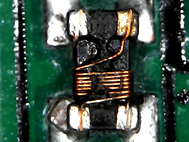

Habe mir vor einiger Zeit ein Android Radio für mein Auto gekauft.
Dieses unterstützt die Schaltung von LED-Strips per Kabel. Ich habe
mehrere LEDs im Interior verbaut und wollte diese zusammenlegen - dabei
war ich einmal etwas unachtsam und zack: Licht aus. Das Radio
funktioniert bis auf die LED Steuerung wunderbar. Habe das Radio nun
aufgemacht und mich auf Fehlersuche begeben. Dieses Ding hier (Siehe

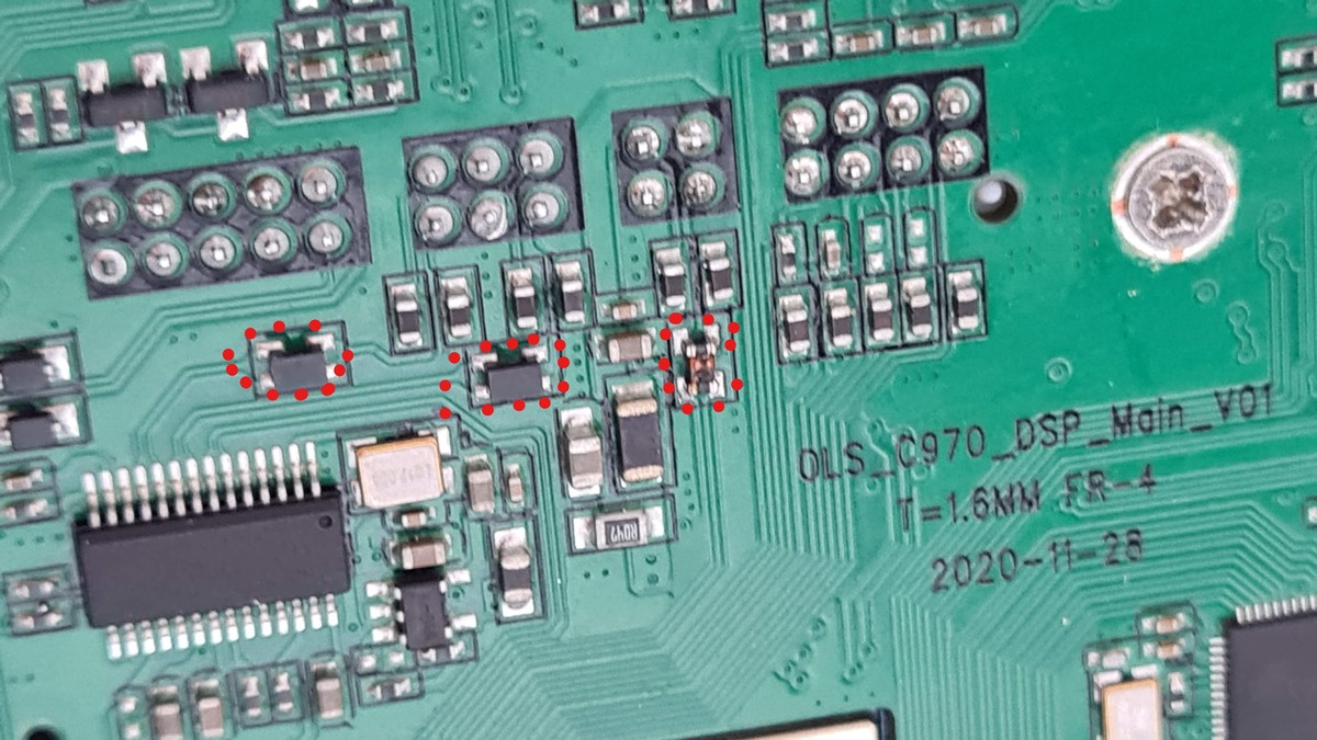

Foto 1) schaut nicht mehr ganz so frisch aus.. Was ist das? Das Ding
gibt´s wohl 3x auf dem Board (Bild 2). Das auswechseln stellt für mich
kein Problem da - habe beim Iphone schon das ein oder andere Ding
gelötet.. Aber in Physik war ich immer grottenschlecht. Wäre also super
dankbar, wenn mir jemand sagen könnte, was das ist. Dankeschön schonmal!

Eine klitzekleine Gleichtaktdrossel.
Der genaue Wert dürfte unwichtig sein.
Aber daß die kaputt sein soll, glaueb ich nicht wirklich. Messe doch mal
die Wicklungen durch - sollten von unten nach oben jeweils Durchgang
haben.

Habe gerade durchgemessen:
Pinanordnung (Foto um 90° gedreht):
1  2
3  4
Pin 1 zu 2: Durchgang
Pin 3 zu 4: Durchgang
1 zu 4: 6 MOhm
3 zu 2: 6 MOhm
(gemessen an beiden funktionsfähigen)
An der "kaputten" kann ich den Durchgang (1:2 u 3:4) messen.
1:4 u 3:2 geben NIX aus.
Wie mache ich weiter? :D
Nochmals Danke!
Na dann ist alles bestens. Entweder Durchgang oder NIX - das ist das
Ideal (die 6MOhm werden durch andere Teile verursacht). Also nix kaputt.
Tja, dort anfangen mit Suchen, wo Du was falsch gemacht hast, und uns
sagen, was Du wo wie falsch gemacht hast.
Zum Radio noch den Schaltplan suchen, und uns wenigstens noch den Typ
nennen.
Naja, usw. ...
OP #6771555
mmhh.. schade. aber ok danke für deine Hilfe. Hab beim zusammenlöten die
12v Line der Leds zu den anderen fallen lassen.. Naja selber schuld.
Dann muss ich wohl versuchen mich von vorne nach hinten durchzumessen...
Schaltplan gibts leider keinen - hab ich schon versucht, auch der
Händler meldet sich nicht mehr. Ist halt ein 0815 China-Radio (Ownice
K7)
