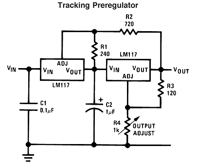

von René F. (Gast)
Theoretisch kannst du auch 2 normale LM317 kaskadieren, der zulässige
Spannungsbereich bezieht sich auf die Differenz zwischen Eingang und und
Adjust, mit diesem einfachen Trick ist es möglich den
Betriebsspannungsbereich deutlich zu vergrößern

von MaWin (Gast)
Bruno F. schrieb:
> Hallo,
> der LM317AHV oder AHVT im TO220 Gehäuse ist längst überall abgekündigt
Der ist halt von Fairchild/OnSemi und steht dort auf last buy.
https://www.onsemi.com/products/power-management/linear-regulators-ldo/lm317ahv
Bruno F. schrieb:
> Gibt oder gab es etwas Vergleichbares
https://www.ti.com/product/LM317HV
Der wird noch munter produziert.
Es wurde auch noch der IP317HV von Semelab und der LT117HV von Analog
hergestellt.

von Stefan F. (Gast)
> Adjust
Im Moment des harten Einschaltens, also während C2 noch leer ist, muss
der Chip die volle Eingangsspannung vertragen.

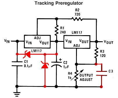

von Patrick L. (Firma: S-C-I DATA GbR) (pali64)
Weshalb die 2 LM317 mit je einer 32V ZD zu schützen wären ;-)
Dann wird C2 aber unendlich schnell geladen, was wiederum nicht gut ist.
Außerdem riskiert man Überspannung am Ausgang, wenn die Zenerdiode
aufgrund zu hoher Eingangsspannung leitend wird. Bei 57V am Eingang und
2x 30V maximum fehlt mir da ein gewisser Abstand zu den Grenzwerten.
Theoretisch vielleicht ja aber ist doch bei fast allen Netzteilen so die
kein Widerstand haben der den Ladestrom begrenzt also kann man davon
ausgehen dass die Speisung schon "Weich" genug ist das der 1µF da kein
schaden nimmt.
Und wenn es ein KerKo ist mag er das ab.
Die ZD müssen einfach den Strom Schlucken können also der
Ausgangsleistung angepasst werden 1/8W währe zu wenig wegen den 1µ das
würde sie irgend wann rösten, je nach "Weichheit" der Einspeisung.
Ich dachte dabei mehr an die Zenerdioden.
Finde mal eine Zenderdiode, die bei 29V noch nicht leitet, beim harten
Einschalten mit (fast) unbegrenztem Strom aber nie mehr als 30V hat.
Ja ist schon Steil, aber da es 2 ZD in Serie sind?
Es fehlen aber eh noch weitere C's in der Schaltung, den sonnst fangen
die LM317 an zu schwingen.
Was willst du damit sagen? Zwei Zenerdioden sind da nicht
einfacher/besser als eine.
Nein So siehe Zeichnung.
Gefällt mir überhaupt nicht. Ich bezweifle, dass es für die genannten
Spannungsverhältnisse angemessene Dioden gibt.
Für mich sieht das eher wie eine Selbstmörder-Schaltung aus. Geplante
Obsoleszenz.
ZD 33 Zenerdiode, 33 V, 1 W, DO-204AL/DO41 Bei Reichelt ;-)
0,06€
Ich konnte das Datenblatt nicht finden.
Aber selbst die Nennspannung von 33V wäre ja schon zu hoch, damit kann
man nicht verhindern, dass das IC mehr als 30V ab bekommt.
Wiso 30?
40V siehe angehängtes Datenblatt.
Und Link:
https://www.reichelt.de/spannungsregler-einstellbar-1-2--37-v-to-220-lm-317-220-sg-p120703.html?PROVID=2788
Und Link zum Artikel ZD:
https://www.reichelt.de/zenerdiode-33-v-1-w-do-204al-do41-zd-33-p23084.html?PROVID=2788
Alles gut.

Die ursprüngliche Zeichnung ist seit ewigen Zeiten im Datenblatt. Ich
habe die immer als Vorschlag verstanden wenn man einen verbesserte
Regelung haben möchte. Der erste LM317 ist hauptsächlich mit dem
Eingangsspannungsdurchgriff beschäftigt, der zweite mit der
Lastregulierung.
> Lastregulierung.
Ja das ist sicher eine Bessere Glättung, aber geht durch aus auch zu
höhere Spannung regeln.
Ist dann einfach nicht empfehlenswert ohne die eingezeichneten ZD ;-)
Bei den 33V ZD ist natürlich die Einganspannung auf 66V Begrenzt.
Wenn man die Schaltung leicht abändert kann sie auch dazu dienen, die
Verlustleistung zu je 50% auf die 2 LM317 zu verteilen.
Damit würde dann immer nur die Hälfte des Spannungsabfall je ein LM317
betreffen.

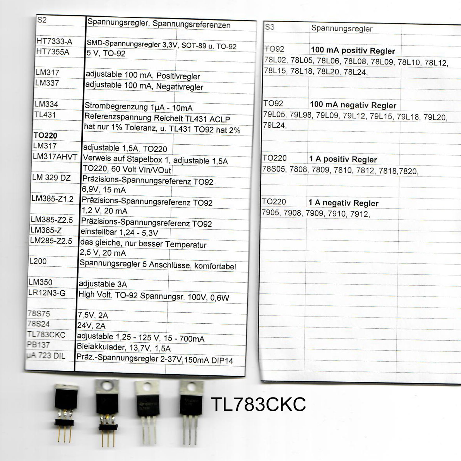

von Bruno F. (hdt)
Als Beitragseröffner hab ich immer ein schlechtes Gefühl, wenn ich mich
gar nicht mehr um die Antworten kümmere.
Vielleicht zum Abschluß einen kleinen Auszug aus meinen Beständen. (auch
TL783 ist dabei und die Festspannungsregler im TO220 Gehäuse ebenfalls)
Könnte sogar aushelfen, wenn jemand was exotisches sucht.

von Bruno F. (hdt)
Patrick L. schrieb:
> Hast du vom TL783 mehr als einen? hätte da gerne mal paar Tests gemacht
> inklusive einen Richi für sein Lab zu senden ;-)
Von dem TL783 habe ich nur die abgebildeten 4 Stück. Ich kann mich
schwach erinnern, dass vor etlichen Jahren ein allgemeines Problem mit
diesem Typen bekannt wurde. Vielleicht auch nur von einem bestimmten
Hersteller, das weiß ich nicht mehr. Jedenfalls war der dann nicht mehr
"mein Favorit".
Ich kann Dir gern einen zusenden. Aber schau mal hier, es gibt den auch
noch im Handel, wie es aussieht:
https://www.henri.de/bauelemente/bauelemente-aktive/ic-schaltkreise/ic-analog/tl/18937/tl783-to220-regelbare-spannung-plus-2-125v-fuer-labornetzteil-max-700ma.html

Die haben Lagerbestand, auch Mouser und Digikey haben den TL783.
Sogar die SMD Version.
Bei TI ist der TL783 als Activ markiert, das bedeutet also, den gibt es
noch eine Zeit lang.
So was wird scheinbar doch noch eingesetzt.
Die Guten Alten Bauteile, wie 78xx, LM317, L200, NE555, LM741, vor 50
Jahren auf den Markt gekommen und immer noch gibt es einen Bedarf an den
Teilen.
von shoppingking (Gast)
Billy schrieb:
> Patrick L. schrieb:
>> Hoffentlich können die dann auch liefern ;-)
Tausende Kilometer...
Man kann den auch zwei Querstraßen weiter bei
https://www.segor.de/#Q=TL783CKC&M=1
kaufen gehen oder, falls Segor zu doch weiter entfernt ist, noch
billiger bei
https://www.reichelt.de/hoch-spannungsregler-einstellbar-1-25--125-v-700-maout-to-tl-783ckc-p21593.html?&trstct=pos_0&nbc=1
bestellen.
von Arno H. (arno_h)
Die 15mA minimalen Ausgangsstrom (@125V) bitte berücksichtigen.
Arno
