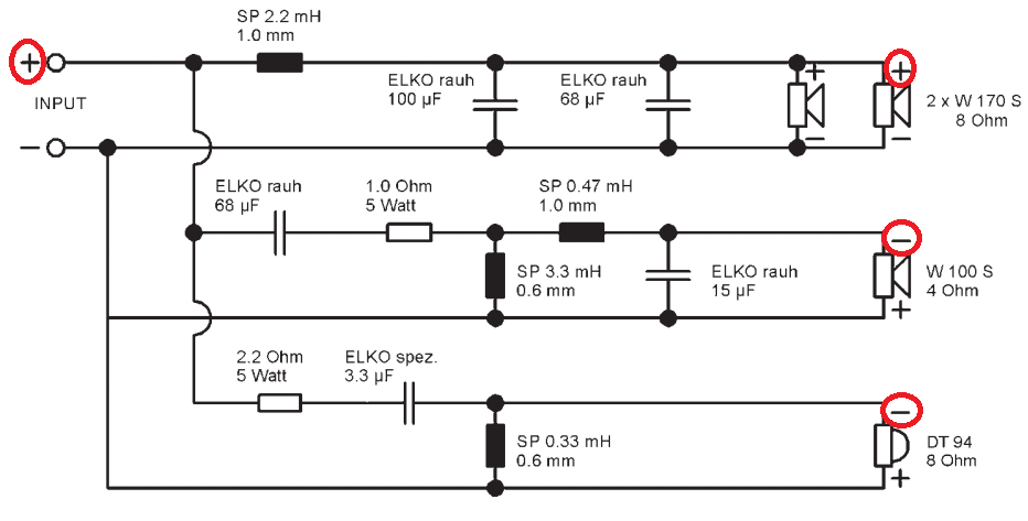

Hallo Internet,
ich beschäftige mich gerade mit Frequenzweichen für eine
Dreiwege-Lautsprecherbox. Ich beziehe mich auf den Referenzvorschlag der
Visaton ALTO III C
https://www.visaton.de/sites/default/files/2017-11/alto3c_w.gif
Man erkennt, dass bezogen auf den Input (+) die Tieftöner W170
polungstechnisch korrekt, der Mittel- und Hochtöner (W100+DT94) aber
verpolt angeschlossen ist.
Hat jemand hierfür eine plausible Erklärung, oder liegt hier ein Fehler
im Schaltplan vor?

Bernd schrieb:
> Also meine Erwartung wäre, dass alle drei Kanäle phasenrichtig
> ausgegeben werden, um eine gegenseitige (partielle) Auslösung zu
> verhindern.
Richtig, und dazu ist die oben gezeichnete Verpolung notwendig. Die
Frequenzweichen machen ja auch Phasendrehung.
Wenn man nicht nur die Frequenzweiche, sondern den Einbau in eine Box
betrachtet, wirkt sich die Verpolung deutlich aus, da die Schallwellen
der nebeneinander montierten Lautsprecher sich anders mischen.
Was dann besser ist, probiert und misst man bzw. rechnet es aus.

Schrieb ich schon woanders, betreffend die "ideale" Zweiweg-Schaltung
mit 6 dB/Oktave.
Üblich ist (auch) bei dieser Schaltung, Hoch- und Tieftöner "verpolt"
an die Weiche anzuschliessen:
https://www.redcrab-software.com/de/Rechner/Elektronik/Lautsprecherweiche-6dB
Wären nun aber alle Teile wirklich "ideal", also insbesondere auch die
verwendeten Lautsprecher, wäre die Phasenverschiebung über den
gesamten Frequenzbereich KONSTANT 90°.
Dann und (nur dann) wäre die Polung aber egal.
