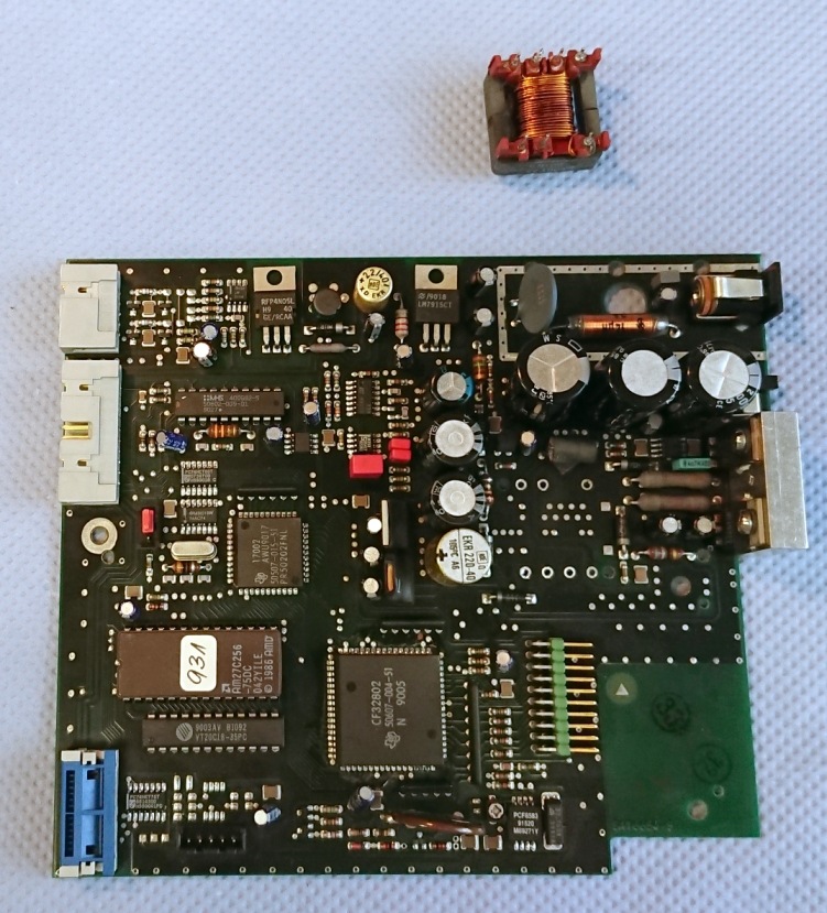

Hallo Gemeinde,
in der Reparaturecke steht seit einer Weile eine Feinwaage (Sartorius
MC1) mit Netzteilschaden. Der Hersteller kann keine Ersatzteile mehr
liefern, Schaltplan bisher auch nicht. Einige der dicken Elkos waren
hin, die sind ersetzt. Heute habe ich festgestellt, dass der Trafo des
DC Wandler ebenfalls beschädigt ist, der ist sichtbar warm geworden und
macht einen Kurzschluss. Aufschrift ist "Vogt A5 DCTR3".
Bevor ich jetzt den steinigen Weg des Reverse-Schaltplanings begehe um
zu raten, wie die Wicklungen sind - kennt den Trafo jemand oder hat
einen Hinweis? Google hat mir bisher nicht geholfen.
Gruß und Dank
Herr H.

Du hast ein Modell mit internem Netzteil? Hier wird eine MC1 angeboten,
die offensichtlich zuerst von einem externen Netzteil gespeist wird, das
nicht so besonders aussieht.
https://shop.labexchange.com/de/sartorius-mc1.html
Wird intern weiter gewandelt? Wenn ja, sind die Chancen gar nicht
schlecht, das da z.B. +/- 12V für den Analogteil erzeugt werden und 5V
für den digitalen Teil. Mach doch mal Bilder.
(Firma: matzetronics) #6772331
Es sieht so aus, als würde der Vogt Trafo nur 2 Spannungen erzeugen, die
mit weiteren Reglern auf der Platine geregelt werden.
Als erstes fällt der -15V Regler am oberen Rand auf, daneben anscheinend
ein Schaltregler mit RFP4N05, dem ich die 5V zutrauen würde, die vom
Digitalteil gebraucht werden.
Etwa in Platinenmitte sind zwei Teile im TO220 Gehäuse, die auch noch
interessant sind - vor allem natürlich das, was drauf steht.
Der Plan wäre dann, anstelle des Trafos Spannungen einzuspeisen, die der
Trafo geliefert hätte.

Da der Trafo offenbar keine hohe Prüfspannung aushalten muss und nur
relativ wenige Windungen drauf sind könnte man ihn auch selbst
nachbauen.
Verglichen mit den Abmessungen anderer Bauteile ist es wohl ein EF25
Kern.
Material steht eventuell drauf und Luftspalt mus man halt nachschauen.

Gast #6779405
Hallo miteinander,
heute habe ich einige Zeit aufgewendet um zu weiterer Erkenntnis zu
kommen, das Ergebnis hänge ich an. Der Trafo macht also aus unseren
14.5V am Eingang, wie die Kollegen schon vermuten, am Ende +/-12V und
5V.

Gast #6780365
Moin!
So wie es sich jetzt darstellt, ist es nicht nur die Versorgung.
Nach dem Einspeisen einer um Uf und der Dropspannung der Regler höheren
Gleichspannung an den entsprechenden Anschlüssen des ehemaligen Trafos
passiert nichts sichtbares am Gerät.
Es fließt auf allen 3 Schienen Strom:
5V: rund 150mA
+12V: rund 40mA
-12V: rund 40mA
Der quadratische IC in der Mitte mit erster Zeile "17002" wird etwas
handwarm. Ist offenbar was kundenspezifisches.

Gast #6780548
Mahlzeit!
Mark S. schrieb:
> Es bleibt die Frage wieso bei solch geringer Last die Trafowicklungen
> braun geworden sind.
Das ist wahr. Beim ersten Einschalten heute auf der 5V Ebene war
kurzzeitig mehr Strom geflossen, leider konnte ich so schnell nicht
beobachten, wie viel und für wie lange, möglicherweise war das nur das
Aufladen der Kondensatoren.
Die wahrscheinlichere Ursache ist der anfänglich kurzgeschlossene C41,
den hatte ich als erstes getauscht, davon habe ich bisher glaube ich
nichts geschrieben. Satter Kurzschluss in der -12V Abteilung.
Der Schaden am Trafo liegt meiner Meinung nach in der Primärwicklung,
jedenfalls messe ich mit meinen begrenzten Mitteln hier einen
Kurzschluss, die anderen Wicklungen haben wenige Ohm.
Induktivitätsmessgerät steht leider nicht zur Verfügung, sonst hätte ich
das schon befragt.
Was nun wozu geführt hat - da hebe ich die Hände.
Guten Tag!
H. Heer
Gast #6781550
Good Morning in the morning,
ein paar Neuigkeiten: Das Gerät ist heute morgen erstmals wieder
gestartet. Offenbar war ich mit meiner Annahme über die erwartete
DC-Spannung nach dem Trafo etwas konservativ, das ist mir nach einigem
Überlegen und Testen in den Sinn gekommen. Die Logikversorgung hat
offenbar mehr Drop als gedacht, kurz über 6.2V DC (das war meine
Schmerzgrenze) geht es dann reproduzierbar los.
Erfreulich.
Nächster Schritt nun ist die Überprüfung, ob die Analogseite etwas
abbekommen hat, bisher ist hier die einzige Meldung "Unterlast",
eventuell braucht es hier auch noch etwas mehr Spannung zur stabilen
Arbeit...ich bleibe dran.
Gruß und bereits jetzt ein freundliches Wochenende!
Herry
(Firma: matzetronics) #6781572
Es ist ja auch ein -15V Regler verbaut, der am Eingang etwa 17,5-18V
benötigt, um überhaupt regeln zu können. Es scheint auch kein Feedback
verbaut zu sein, so das ich vermute, das der DC/DC Wandler auf der
Platine einfach deutlich mehr Spannung erzeugt, als nötig wäre und der
Rest dann mit den Linearreglern erledigt wird. Den Analogteil kann man
mal mit +/- 20V einspeisen, dann sollten auch die Regler arbeiten.
Gast #6874987
lange hat sich nichts bewegt, inzwischen ist der Trafo durch eine
Kombination aus Schalt- und Linearregler ersetzt. Da kommen hinten
+/-18VDC und 6,3VDC heraus, damit tut der Apparat.
