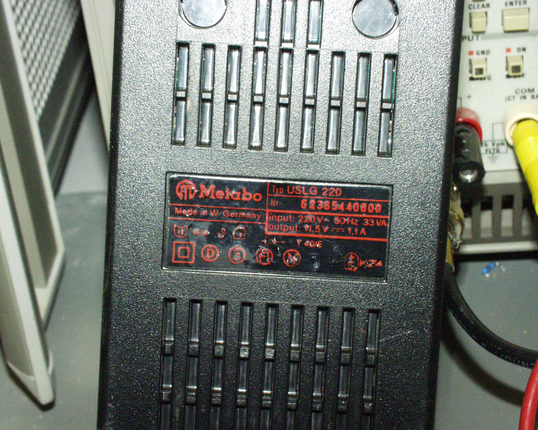

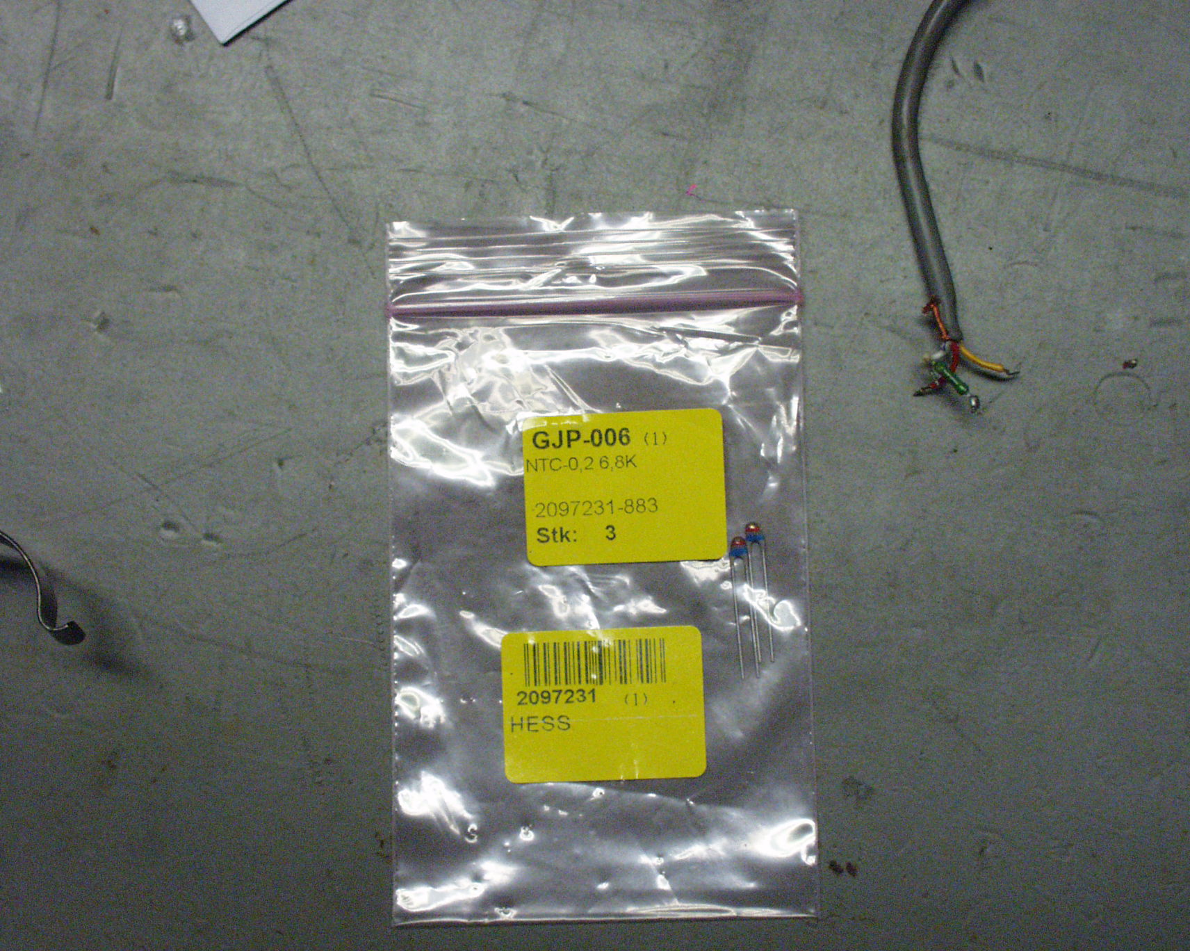

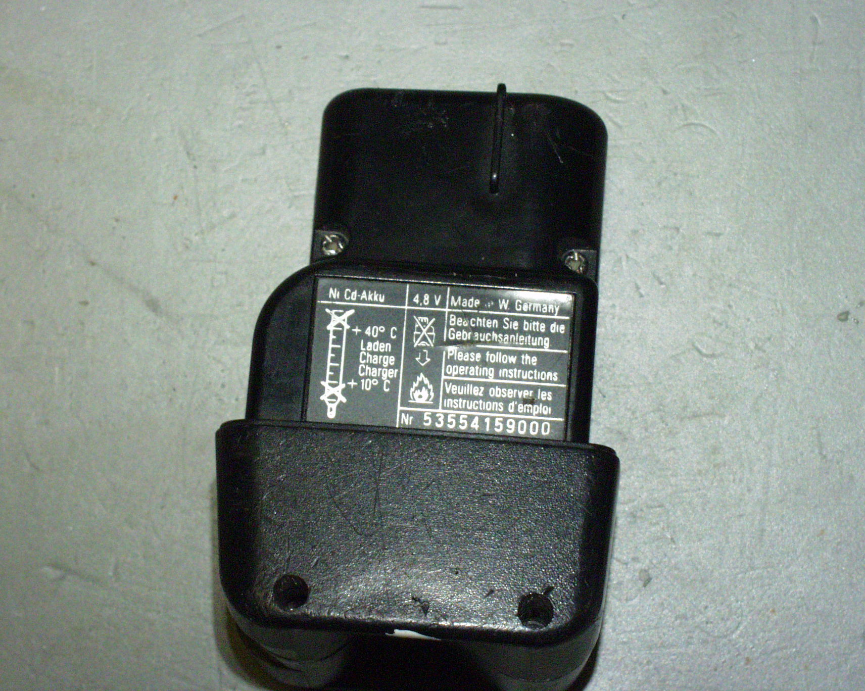

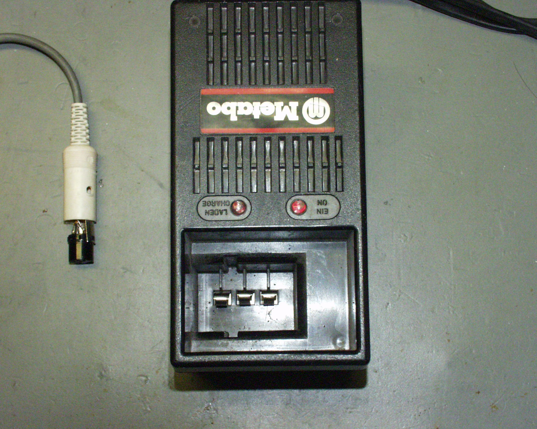

Hallo Leute Heute habe ich eine ganz doofe Frage. Ich habe von einen Freund ein Ladegerät und 4,8V Akku eines Metabo Bohrschraubers zur Reparatur bekommen. Diagnose Akku lädt nicht mehr. Eine andere Person ( welche mittlerweile biologisch entsorgt wurde ) hatte die Akkus in dem Akkupack gewechselt und den NTC Widerstand durch einen Kurzschluss ersetzt. Das heist der NTC hatte nicht mehr existiert. Dies war der Grund warum der Akku nicht geladen wurde. Nach dem die Brücke von mir entfernt wurde lädt der Akku aber jetzt bis er platzen würde. Das Ladegerät ist für Akkus von 4,8V bis 9,6V NICD Zellen gedacht, und hat offenbar keine Ladeschlussspannungserkennung. Ich habe dann mal mit Widerständen anstelle der NTCs versucht rauszufinden bei welchern Widerstandswert er den Ladevorgang abbricht. Das ist ungefähr bei 3Kohm der Fall. Daraufhin habe ich dann einen 6,8 Kohm NTC eingebaut und direkt an den Akku befestigt. Den Wert habe ich zugegebenermaßen geschätzt. Jetzt schaltet er bedingt durch die Temperaturerhöhung des Akkus den Ladevorgang auch ab. Meine Frage ist jetzt folgende. Ist die Ladeschlusserkennung durch die Temperarturerhöhung zulässig und gebräuchlich? Wie hoch darf die Temperatur des Akkus werden? Und ganz wichtig. Erhöht sich die Temperatur schon merklich, wenn der Akku noch lange nicht voll ist, so das der Ladevorgang zu früh beendet wird? Oder ist eine Temperaturerhöhung ein sicheres Zeichen das der Akku voll ist? Vielleicht hat ja jemand den gleichen Akkupack und könnte zwischen dem Minuspol und dem mittleren Pol nachmessen, wie groß der Widerstand bei Zimmertemperatur ist. Man braucht den Akkupack dafür nicht mal zu öffnen. Ralph Berres

Ralph B. schrieb: > einen 6,8 Kohm NTC Genau so einer gehört rein!
likeme schrieb: > Sorry, soviel Text für Sachen die auf den Wertstoffhof gehören?!? Gibt > es noch Akkus irgendwo zu kaufen, sind doch schon aus dem Handel > verschwunden. Ich hatte nicht die Frage gestellt, ob das Zeug auf den Wertstoffhof gehört. Mein Freund sieht das ganz anders. Zumal der Bohrschrauber selbst ja einwandfrei funktioniert. Insofern war diese Antwort vollkommen wertlos und an meiner Frage vorbei. likeme schrieb: > NiCD hat man gern schnell geladen, da war die Temperatur "auch" ein > Indikator. Handwarm +1,5V war dann meist voll! Bei dem Ladegerät scheint es der einzige Indikator zu sein. H. H. schrieb: > Ralph B. schrieb: >> einen 6,8 Kohm NTC > > Genau so einer gehört rein! Besten Dank für die Rückmeldung. Dann kann ich die Teile ja als erfolgreich repariert zurück geben. Ralph Berres

Ralph B. schrieb: > Vielleicht hat ja jemand den gleichen Akkupack und könnte zwischen dem > Minuspol und dem mittleren Pol nachmessen, wie groß der Widerstand bei > Zimmertemperatur ist. Ein 12V Akku hat bei ca. 18° 9KOm. Mach doch den Lader mal auf. Da sieht man doch die Lademethode. Das Ladeende über die Temperatur, höre ich zum ersten Mal.
michael_ schrieb: > Ein 12V Akku hat bei ca. 18° 9KOm. > Mach doch den Lader mal auf. > Da sieht man doch die Lademethode. Den hatte ich schon auf. dort hatte ich nur eine Konstantstromquelle finden können. Ich selbst habe einen Akkuschrauber mit ( mittlerweilen defekten ) 9,6V Akkus. Das Ladegerät sieht sehr ähnlich aus, hat aber 4 statt 2 Leds Das erkennt irgendwie an Hand der Spannung den Ladeschluss, obwohl er auch für 4,8V bis 12V Akkus gedacht ist. Der 9,6V Akkupack hat ebenfalls am mittleren Kontakt ein NTC nach Minus. Keine Ahnung wie das Ladegerät zwischen den verschiedenen Akkuspannungen unterscheiden kann. Ralph Berres

Ralph B. schrieb: > Keine Ahnung wie das Ladegerät zwischen den verschiedenen Akkuspannungen > unterscheiden kann. Gar nicht. Es lädt mit Konstantstrom. Prozessorlader werten die Kurve aus. Wenn sich die Spannung nicht mehr erhöht, wird abgebrochen.
michael_ schrieb: > Gar nicht. > Es lädt mit Konstantstrom. > Prozessorlader werten die Kurve aus. > Wenn sich die Spannung nicht mehr erhöht, wird abgebrochen. Dieses Ladegerät hat keinen Prozesor da ist alles rein analog. Aber ich hatte ehrlich gesagt keine Lust das komplette Schaltbild rauszuzeichnen.

Rainer Z. schrieb: > Die alten Ladegeräte für NiCd-Akkus hatten doch keine wirkliche > Ladeschlusserkennung. Da wurde möglichst ca. 14 Stunden bei 1/10 C > geladen und gut war. das ist ein Schnelladegerät Ladedauer etwa 2 Stunden. Oliver S. schrieb: > 4,8V-"Bohrschrauber" ist doch schon ein nicht ernst zu nehmender Witz. was willst du denn damit aussagen? Das er das Teil wegwerfen soll? Wird er aber nicht machen, und war auch nicht die Frage in meinen Thread. Georg A. schrieb: > Ich seh da zwar ein Schutzisoliert-Symbol, aber prüfe mal lieber, dass > da wirklich ein Trafo drin ist. Da ist ein Trafo drin. Sogar ein ziemlich dicker.

michael_ schrieb: > Prozessor Bausteine kommen sogar im TO220 daher. Nochmal das Teil hat keinen Prozessor michael_ schrieb: > Da steht dann in der Bedienungsanleitung, nach 6h, 10h oder 16h den > Stecker ziehen. Es existiert keine Bedienungsanleitung wo ich nachschauen könnte. michael_ schrieb: > Beim USLG 230 ist es mit Sicherheit ein Prozessorlader. Lesen bildet. Es ist ein USLG 220 kein 230. Die beiden sind unterschiedlich. Der USLG220 hat 2 LEDS Netz und Laden Der USLG230 hat 4 LEDS Netz Laden Temperatur und Laden fertig. Ich weis das deswegen , weil ich für meine Metabo 9,6V Bohrschrauber den USLG230 besitze. Der hat aber auch keinen Prozesor. Das war vor 30 Jahren noch nicht so üblich. Uli S. schrieb: > Ich hab einfach > das Netzkabel abgeschnitten und einen NC-Lader stattdessen mit nem Kabel > angeschlossen. kann man machen, aber dann ist es kein Akkuschrauber mehr. Da nimmt man besser eine normale Netzbetriebene Bohrmaschine mit wesentlich mehr Drehmoment. Uli S. schrieb: > Mittlerweile ist das ganze aber entsorgt, der eher > schmalbrüstige Schrauber ist längst gegen deutlich stärkere abgelöst. Wie schon weiter oben geschrieben steht das überhaupt nicht zur Debatte. Aber Hhins hat ja meine Frage schon beantwortet. Ich lasse das jetzt einfach so und gebe den Akku samt Ladegerät an den Besitzer zurück. Ralph Berres
