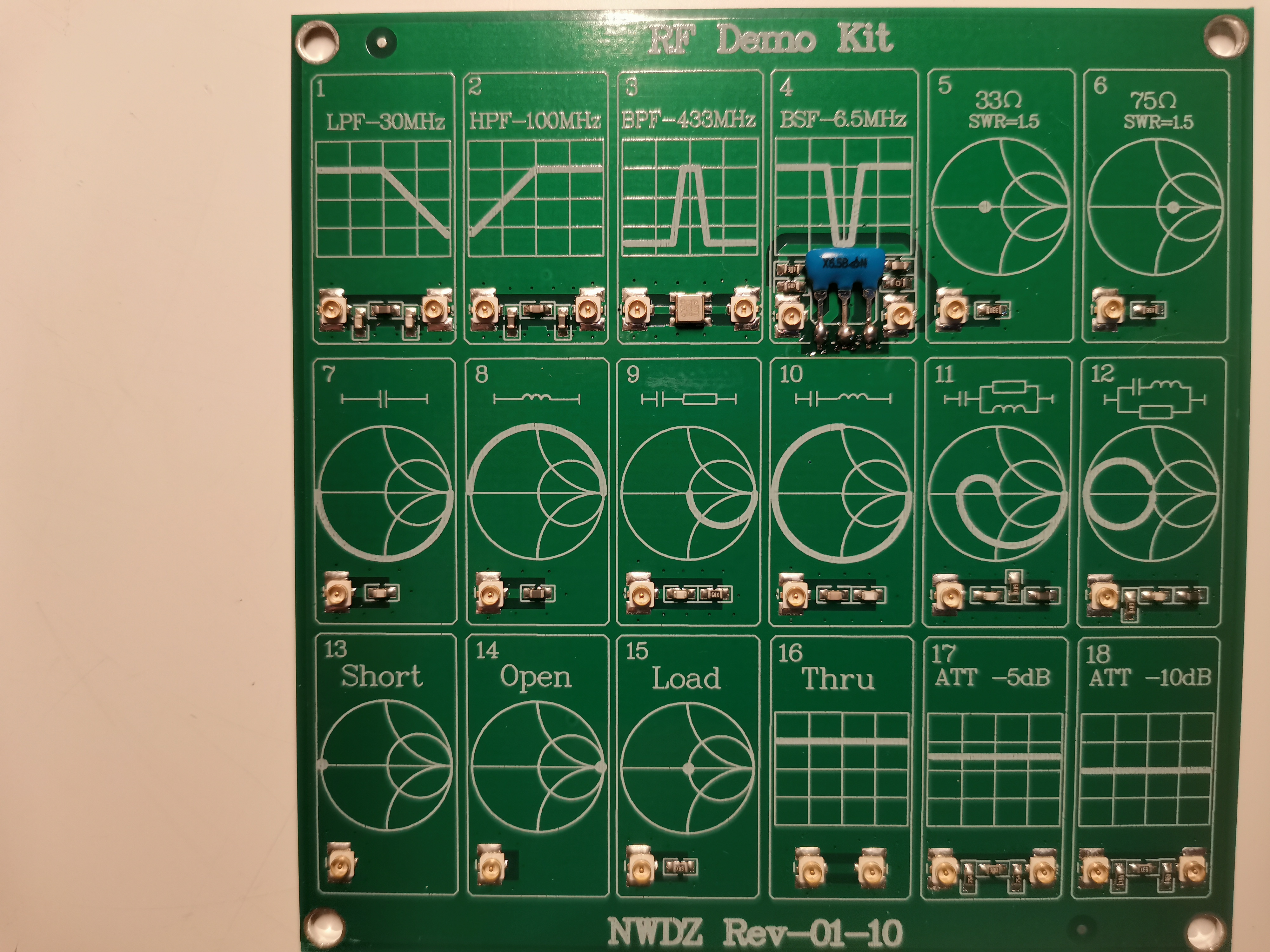

Ok also zu dem angehängten Bild habe ich ein Verständnisproblem zu Nr.
10. Eigentlich ist das doch ein Reihenschwingreis und der hat doch einen
Durchlassbereich. Daher frage ich mich, warum die Kurve im Smith Chart
außenrum läuft. Natürlich: es existiert kein ohmscher Widerstand und
daher kommt man nicht innen rein, aber bei einem Filter sagt mir die
Intuition, dass man unterschiedliche Reflexionsfaktoren bekommt. Es geht
ja nicht alles durch...
Vielleicht schafft es jemand mir dabei zu helfen meine Denkblockade zu
überwinden und mehr Verständnis zu bekommen. Bei (etwas) komplexeren
Kurven wie 11 sieht die Kurve ja schon wilder aus und ich vermute wenn
ich irgendwann reale Messungen interpretieren will, ist einfach mehr
Gesamt-Ahnung nötig.
lieben Dank im Voraus
Moritz

... und im Resonanzfall bist Du auf genau dem Punkt, den das Diagramm
#13 ("Short") zeigt. Passt doch.

Das stimmt, aber wenn Du keinen Realanteil in der Impedanz hast, dann
wird im Filter auch keine Leistung verbraten, so dass immer alles
reflektiert wird
(Betrag des von Gamma ist immer "1").
Nur die Phase des Reflexionsfaktors ändert sich.

Ein Reihenschwingkreis bildet ein Kurzschluss im Resonanzfall und ist
offen bei f=0 Hz.
Das sind die beiden Fälle ganz links und ganz rechts im Smith Chart.

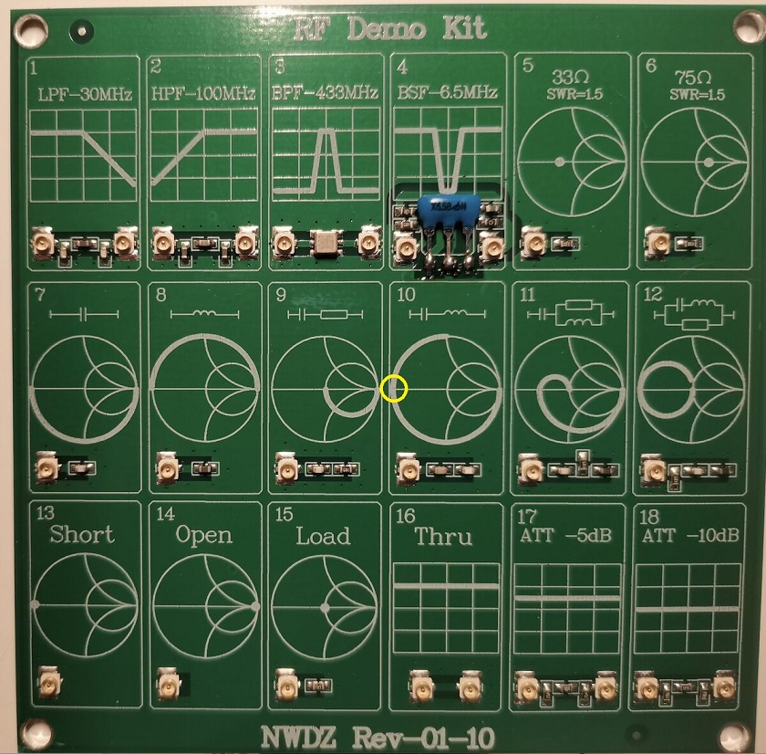

Du wirst sicher drauf kommen, wenn du dich mit dem Smith-Chart näher
befasst.
Der Punkt im gelben Kreis bedeutet R=0, jXL=0, -jXC=0 --> Serienresonanz
Ist ein schönes Schulungs-Board.

Du bist gedanklich beim Reihenschwingkreis zwischen zwei 50 Ohm-Toren,
dort würde man bei der Resonanzfrequenz den 50 Ohm-Abschluss sehen. Auf
deinem Testboard ist aber ein Kurzschluss anstelle des zweiten Tors.
