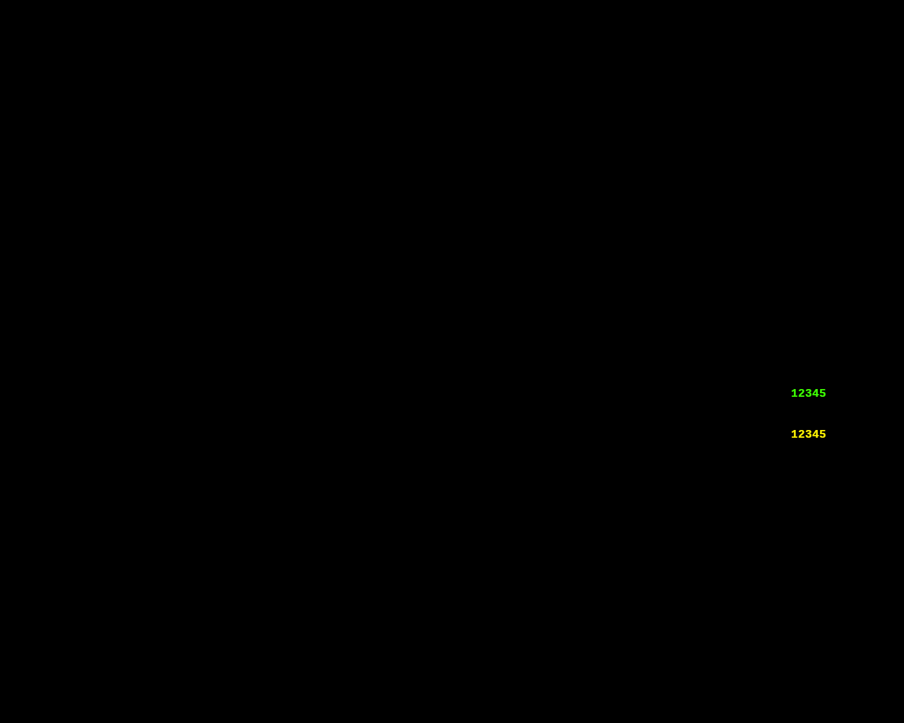

Hat jemand einen Idee wie man auf einem Computerbildschirm mit schwarzem
Hintergrund die Farben Grün und Gelb per µC erkennen/unterscheiden kann?
Was könnte man als Sensor nehmen, die Fläche besteht aus einer Ziffer.
Eine 1 hat also weniger Leuchtkraft als eine 8, da sie aus weniger
Pixeln besteht und man keinen Einfluss darauf hat welche Ziffer
erscheint.
Da es nur diese 2 Farben gibt, wurde schon Gelb? ja/nein oder Grün?
ja/nein reichen, da der Umkehrschluss eben die andere Farbe wäre.

primär soll es klein sein und nicht den ganzen Bildschirm verdecken. Es
geht um die Standardfarben Grün und Gelb aus so ner 16er Farbpalette.
Es erscheint also eine 2-5 stellige Zahl immer an der selber Stelle des
Monitors und wenn die Zahl gelb ist will ich kurz einen Ausgang
schalten, um den Anwender drauf hinzuweisen, damit man nicht ständig
dort hinschauen muss. Also reine Farberkennung auf schwarzen
Hintergrund, es geht nur um die Farberkennung egal wie die Zahl lautet.
Darf auch gerne günstig sein, eine Kamera oder Einplatinencomputer wäre
oversize und würde mit der Zeit bestimmt "Füsse bekommen"
Am Computer selber darf nichts gemacht werde, es kommt nur eine optische
Erfassung in Betracht.

von Lars R. (larsr)
Reines Grün ist 100% grün. Reines Gelb ist 100% grün und 100% rot.
Am einfachsten wäre es also einen Sensor für rot auf die Stelle
auszurichten. Spricht er an, steht dort die gelbe Zahl.
Musst du wissen, ob dort überhaupt eine Zahl steht, ist zu prüfen, ob
etwas grünes leuchtet, dies kann dann die grüne oder die gelbe Zahl
sein.
von Oliver S. (oliverso)
Darf die Stelle, an der die Zahlen stehen, verdeckt sein, oder nicht?
Kann jede Ziffer eine andere Farbe haben, oder ist die ganze Zahl immer
einfarbig? Stehen die Zahlen immer an der selben Stelle, egal, ob gelb
oder grün? (in deinem Bild stehen die untereinander)
Oliver

Du könntest einen HDMI-Grabber zwichen den Computer und den Monitor
anschließen und dann das Bild z.B. mit einm RPi auswerten.
von Rolf M. (rmagnus)
Jens M. schrieb:
> Das Videosignal zu lesen stelle ich mir schwer vor.
USB-Framegrabber an einen Raspi, und schon hat man es. Dann muss man nur
noch im Histogramm schauen, ob die "Nadel" bei gelb oder bei grün steht.

Es reicht, den Grün Kanal anzuzapfen und bei Grün Signal auf den Rot
Kanal zu gucken, ob da was ist. Das sollte sogar mit zwei schnellen
Komparatoren und einem UND Gatter klappen. Wer möchte, zapft als
Ausschlusskriterium noch den Blau Kanal an.
Danach ein Mono, damit der Mensch davon was mitkriegt.

Rolf M. schrieb:
> Genau das hat er doch inklusive Bild in
Ich denke wegen Geheimhaltung wurde da nicht ein Originalbild sondern
ein schnell zusammengepaintetes Demobild genommen.

von Thomas (kosmos)
die Zahl ist entweder komplett grün oder komplett gelb es wechseln sich
keinen Farben innerhalb der Zahl ab.
Es scheidet aber aus das Signal abzuzapfen, es soll keinerlei Eingriff
geschehen, also kein Kabel abgreifen usw. es geht um die rein optische
Erkennung.
Es soll ein ganz bestimmter Bereich auf dem Monitor überwacht werden ich
sag mal so 20x6mm, das ganze dürfte die Zahl und etwas drum rum 50x50mm
auch abdecken, allerdings nicht den 1/4 Monitor.
Ja das ganze System ist Sicherheitsrelevant (Eingriff von außen)
deswegen habe ich nur ein Demobild erstellt. Das System kostet nen
2stelligen Millionenbereich und eine Softwareänderung lässt sich der
Hersteller vergolden zudem muss diese von Zulassungsbehörden abgenommen
werden. Uns wurde das System nur vorgesetzt, da dass aber 10 Monitore
sind und man so viele Infos optisch erhält, wäre einen Auswertung eines
speziellen Bereiches um einen kurzen Summer zu aktivieren sehr gut, da
diese Info sehr oft untergeht.
