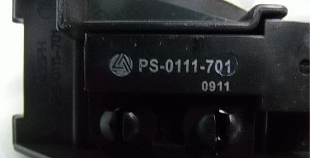

Das Bild zeigt einen Drehzahlsensor aus einer Waschmaschine. Er wird
zweipolig angeschlossen und es könnte sich um einen Reedkontakt handeln.
Leider liegt er mir nicht vor, sonst könnte ich das messen.
Die Frage: Kennt jemand das Firmenlogo?
Ich hab das bestimmt schon gesehen, kann es aber ausnahmsweise nicht
zuordnen...

Das Logo kenne ich leider nicht, aber Reedkontakt als Drehzahlsensor
halte ich für Blödsinn - abgesehen von der notwendigen
Schaltgeschwindigkeit wäre das ja eine nach kürzester Zeit ausfallende
Sollbruchstelle.
Vermutlich eher ein Sensor mit Stromschnittstelle, z. B. als Hallsensor
von Honeywell, Melexis oder Micronas, oder irgendwas Induktives, wie es
auch im Automobilbereich Standard ist.
Wichtig zu wissen: Wie sieht die Gegenseite aus (d. h. gibt es da einen
Magneten, ist das Gegenstück ferromagnetisch, wie groß ist der Abstand
usw.)? Wenn die Gegenseite "nur" magnetisierbar, aber nicht magnetisch
ist, könnte der Sensor auch eine Kombination aus Hallsensor und
integriertem Magneten sein - einfach mal testen.

Zu deiner Frage das Zeichen Ist von FAGOR-BRANDT
Ich meinte das ist eine Französische Firma, kann mich aber auch irren.
Ich habe das Zeichen auch schon auf Kühlkompressoren gesehnen
Und ich meinte in dem Teil befindet sich kein Reed sondern eine Spule.
Gruß an dich aus der Mitternachtskantine Patrick
EDIT:
Hab was gefunden:
https://servitronic-sat.com/inicio/10592-detector-de-posicion-tambor-ps-0111-701-lavadora-fagor-carga-superior-ft-4108.html
Und
https://www.eaparts.gr/parts/item/42656?lang=en

Sicher "Brandt", unter der Bezeichnung PS-0111 etc. findet Tante gugel
dann sofort "detecteur de position" und amatzon Suchergebnisse (derzeit
nicht lieferbar, Bild passt aber anscheinend)

H. H. schrieb:
> Ah, Nippon Aleph! Besten Dank!
Und jetzt haben wir beide das Aha erlebniss ;-)
Danke MaWin (Gast) der Punkt geht an dich :-)
Aber ich meinte trotzdem das der eine Längliche Spule drin hat.
Wie gesagt habe ich den meinte ich schon mal in der "Hand gehabt"
Und ich meinte auch im Zusammenhang mit FAGOR-BRANDT
Aber das Logo stimmt MaWin mit Nippon Aleph das ist richtig

Die Elektronik der Maschine legt 6VDC an, über einen Widerstand.

Ist schon ein Reedkontakt.

Es sieht eh so aus, als dass der Reedkontakt noch bestens funktioniert.
Es gibt am Motor wohl noch einen Drehzahlsensor (Tachogenerator), und
der dürfte das Problem machen.

ALEPH steht doch links auf dem schwarzen Plastik, hatte ich noch
versucht zu entziffern. In der Regel ist einfach nur das Flachbandkabel
mit Steckern hinüber (versifft).

Den Motor gibts noch als Originalersatzteil. Und mit knapp 100€ ist er
durchaus bezahlbar. Aber zunächst soll der Besitzer mal messen...
