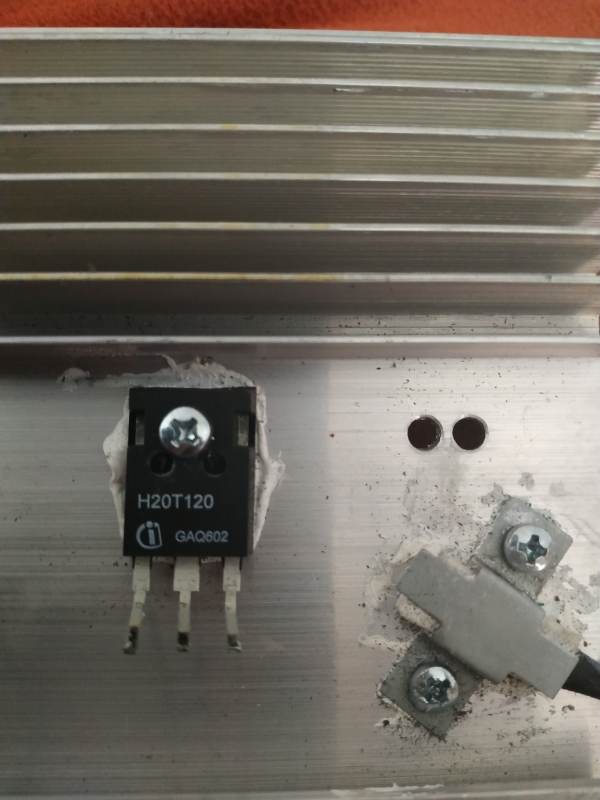

Die Feinsicherung war durch(12A,Flink) und nach durchmessen auch der
IGBT Transistor H10H120.Nun ist es leicht Sicherungsersatz zu finden,
aber bei Hochstromkomponenten sieht es zur Zeit mau aus, abgesehen das
dieses Bauteil schon alt ist und der Typ sicher Verbesserungen hinter
sich hat.
Ich fand den IGBT FGA25N120 der anschlußmäßig und strommäßig kombatibel
scheint.

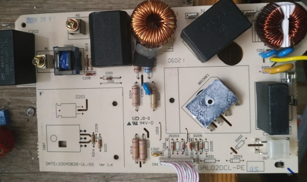

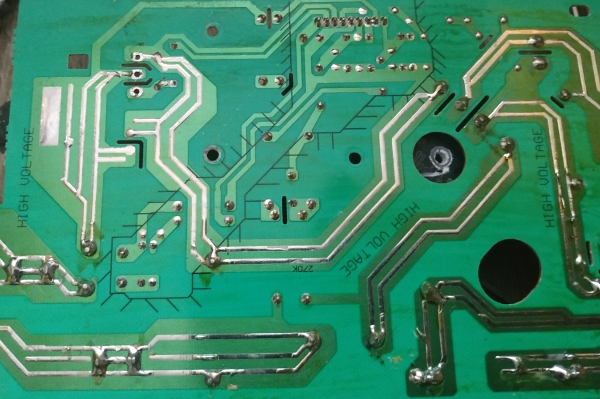

Uwe S. schrieb:
> Ich hoffe es ist was zu erkennen
Die Gateansteuerung ist auf der anderen Platine, ansonsten ja.
Die dicken, schwarzen Folienkondensatoren solltest du prüfen.

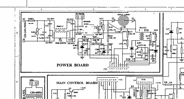

Auf jeden Fall ist es ein QR-Wandler, der IGBT muss nicht irre schnell
sein, aber auch nicht zu lahm. Einen "H20H120" gibts allerdings nicht.
Zeig den auch mal.

Uwe S. schrieb:
> Verzeihung Schreibdenkfehler, das zweite H ist ein T
Also ein IHW20T120 von Infineon. Der hat ziemlich wenig Gatekapazität,
ist aber nicht besonders schnell.
Ein IRG4PH40KD sollte passen, aber auch ein IRG4PH40UD wäre verwendbar.
