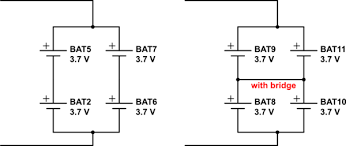

Hallo Zusammen,
Vielleicht eine Beginner-Frage, aber ich finde aktuell leider noch keine
Lösung im WWW, die mich hier zufrieden stellt. Es geht um Battery Packs
und deren interne Verschaltung der Zellen + dem jeweiligen BMS.
Frage:
Die BMS soll ja unter Anderem z. B. durch das Balancing die Zellen
jeweils auf gleicher Spannung halten, um eine bessere Performance zu
erhalten.
Meiner Meinung nach muss dafür zwangsweise das BMS jede Zelle mit dem +
und dem - verbunden sein, um dann jeweils die Zellen zu balancieren.
--> sehr viel Verkabelungsaufwand
Bei Tutorials in YouTube sehe ich aber immer wieder, dass der komplette
+ der Zelle bei einer Parallelschaltung kurzgeschlossen wird, genauso
wie der -.
Z. B. hier: https://www.youtube.com/watch?v=qTLvGBW5bJ4
oder hier: Bild als Anhang.
--> Dann würde aber das Balancing doch so gar nicht mehr gehen oder? Wie
wird das in "professionellen" Anwendungen zusammengeschlossen?
Danke :)

OP #6775235
Okay, würde natürlich gehen. Aber dafür würden könnten einzelne Zellen
nicht genau überwacht wären, was ja durchaus Probleme geben könnte oder.
--> Wird das wirklich so im Normalfall gemacht, das einfach mehrere
Blöcke auf das BMS gehen, oder ist das eher dann die Hobbylösung?

Im Normalfall macht man bei LiIo kurz-parallel. Die einzelnene Zellen in
der Parallelschaltung haben durch diese ja automatisch die gleiche
Spannung, daher seitens Überwachung keine Problem. Nach aussen verhält
sich das wie eine grosse Zelle (ausser dass man nicht einfach den
n-fachen Strom ziehen kann weil die Stromverteilung nie 100% gleich sein
wird).
Lang-parallel ist viel mehr Aufwand ohne dass man mehr Benefit hätte,
darum macht man das bei LiIo nicht.

Vielleicht noch eine letzte Frage:
Die Spannung ist gleich, das ist klar. Ich hätte da aber eher die
Befürchtung, dass die Zellen jeweils unterschiedliche Ströme liefern,
was ja dann schon zu Problemen bzw. Schäden führen könnte. Nicht umsonst
hat jede Zelle im Datenblatt seinen max. Strom angegeben. So könnte es
ja schon sein, dass z. B. bei 14 Zellen parallel 13 Zellen 1A weniger
liefern, und dafür die 14. Zelle diese 13A dann liefern muss... Ist das
ein zu Grund, auf den Acht genommen werden muss oder sind die bekannten
Zellen im Normalfall so ähnlich in ihrer Struktur, dass es hier
eigentlich nicht zu so großen Unterschieden kommen sollte?

wenn man halbwegs anständige Zellen verwendet streuen die nicht so
stark. Aber Temperaturunterschiede und Länge der Busbars beeinflusst
schon sie Stromverteilung. Alte Hausregel ist so grob 1,4-1,5facher
Maximalstrom einer Zelle bei zwei parallen Zellen geht noch ohne dass
man viel machen muss. Alles darüber muss man sich schonmal genauer
anschauen, gerade beim Laden.
