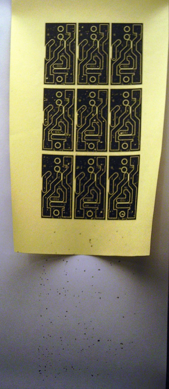

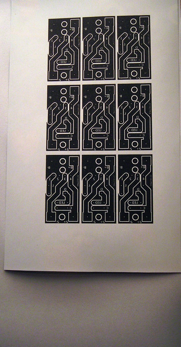

OP #6775744
Teo D. schrieb:
> Johannes U. schrieb:
> Jo, mit einer wasserunlöslichen Schicht, die sich voll flächig mit
> übertrug....
Test mit Einstellung 'Heavy' durchgefuehrt:
Klarer Reinfall, Toner haftet nur sehr lueckig bzw wird direkt durch die
Rollen im Laser teilweise abgerissen und die abgetragenen Stuecke haften
dann weiter unten auf dem Traegerbogen..;(
Das verdirbt mir sofort die Lust auf weitere Experimente, das
Geschenkpapier ist dagegen 1. Sahne.
