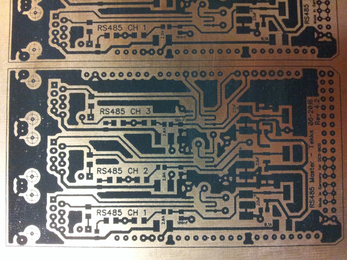

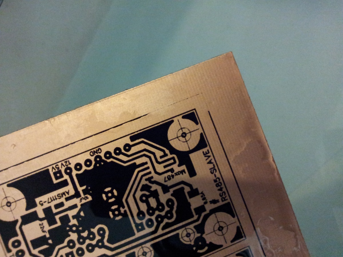

Hallo, liebes Forum.
Nachdem ich hier schon seit über einem Jahr kiebitze habe ich heute
beschlossen, mich anzumelden und mit Euch meine neueste "Erfindung" zu
teilen.
Ich habe das Forum durchsucht und nichts Vergleichbares gefunden. Was
mich wundert.
Vielleicht kam ich auf die Idee, weil ich sehr viel X-Over unterwegs
bin, ich meine, weil ich schon die uterschiedlichsten Berufe hatte :)
Ich suchte schon lange die optimale Verfahrensweise um mir meine
Platinen selbst zu ätzen. Ätzservice wurde auf Dauer einfach zu teuer
und die Wartezeiten und die damit verbundene Spannung waren ebenfalls
nicht zu ertragen.
Ich habe einen HP P1006. Der war sehr billig und ist eigentlich für den
Zweck nur bedingt geeignet. Es lässt sich z.B. die Tonerdichte nur über
den Kauf der Tonerpatronen steuern: Original zu teuer, billig zu billig.
Als Laminator habe ich einen HAMA A4 (ca 35 Eu) leicht modifiziert. Ich
habe die Temperatursensoren mit Abstandshaltern ca 5...7 mm weiter von
ihrer Messstelle entfernt. Funktioniert.
Das Papier: Für Manche eine Frage der Philosophie. Meine ersten Versuche
mit R--Katalogpapier habe ich abgebrochen. Zu umständlich (erst
aufkleben, drucken) und durch den Text, der da irgendwie immer schon
drauf ist, ist es fast unmöglich, Vorder- und Rückseite sauber
aufeinander zu legen. Ich mache ausschließlich Double-Sided.
Dann habe ich mir ein spezielles TonerTransfer-Papier gekauft. Das hat
auf einer Seite eine PTFE(?)-Beschichtung. Super Druckbild, aber nur für
einseitige Platinen geeignet, da es sich mit keinem mir bekannten Kleber
auf der PTFE-Seite verbinden lässt.
Als nächstes versuchte ich verschiedene Laser-Color-Papiere. Die meisten
waren zu dick. Probleme mit der Wärmeübertragung und beim Ablösen haben
diese Testreihe zum Scheitern gebracht.
Es folgte noch eine lange Reihe von teilweise ganz erfolgreichen
Versuchen, mit deren Beschreibung ich Euch aber nicht weiter langweilen
will.
Das Hauptproblem blieb aber immer das Gleiche: Wie entferne ich das
Papier von der Platine ohne den Toner zu beschädigen und ohne blutende
Fingerkuppen.
De Lösung habe ich vor einer Woche gefunden: Spucki-Papier. Das ist ein
weißes, dünnes, ungestrichenes (unbeschichtetes) Papier, welches auf
einer Seite mit einem wasserlöslichen Kleber beschichtet wurde.
Ich habe auch einen Lieferanten gefunden. Hier ein Ausschnitt aus meiner
Dankes-E-Mail:
Zitat:
Heute lagen die Proben im Kasten. Freu freu.
Hatte ich nicht gesagt EIN Bogen pro Sorte?
Wenn mich mein laienhaftes Auge und Fingerspitzengefühl nicht trügt, ist
das alles die gleiche Sorte?
Jedenfalls habe ich sofort einen Test gemacht. Und da Sie ordentlich
eingepackt haben, konnte ich gleich großzügig ein echtes doppelseitiges
Projekt testen.
Bedrucken: Einwandfrei (als ich endlich festgestellt hatte, wie man die
richtige Seite bestimmt: im Kleber hinterlässt der Fingernagel leicht
Kratzspuren!)
Auflaminieren: Perfekt. Das Papier ist schön dünn, man kann also auch
durch sehen und Vorder- und Hinterseite prima übereinanderlegen und dann
auch noch einfach zusammenkleben. Die Hitze vom Laminierer geht super
durch das dünne Papier und erreicht den Toner fast ungedämpft. Klasse!
Abweichen: Bisher musste ich mindestens eine viertel Stunde in warmem
Spülmittelwasser (wir im Osten sagen immer noch Fitwasser) einweichen
und dann vorsichtig rubbeln bis die Fingerkuppen keine Abdrücke mehr
hatten.
Beim Versuch mit Ihrem Muster traute ich meinen Augen nicht: Nach nicht
mal 5 Minuten schwammen die Papierlagen lose im Wasser herum. Erst
erschrak ich: Mist, was falsch gemacht.... Nein. Der Toner klebt
bombenfest auf dem Kupfer und die Konturen sind messerscharf.
Und die Kleberreste - falls überhaupt vorhanden - einmal mit dem
Schwämmchen und gut.
Mit viel Rubbeln ist jetzt Schluß!!!
Herzlichen Dank für die große Freude, die Sie mir heute bereitet haben
Ich nehme erstmal 200 Blatt von dem Papier, dessen Namen ich nicht weiß.
Mehr wäre ungünstig: Ein Tropfen Wasser und der Stapel ist im Eimer.
Zitat Ende.
Ich habe die Leute noch gefragt, ob ich das weitergeben darf.
Hier bitte:
Das Papier heißt Polygum und kostet 0,10 Eu/A4-Bogen
FELIX-FECHENBACH-KOOPERATIVE
www.fechenbach.de

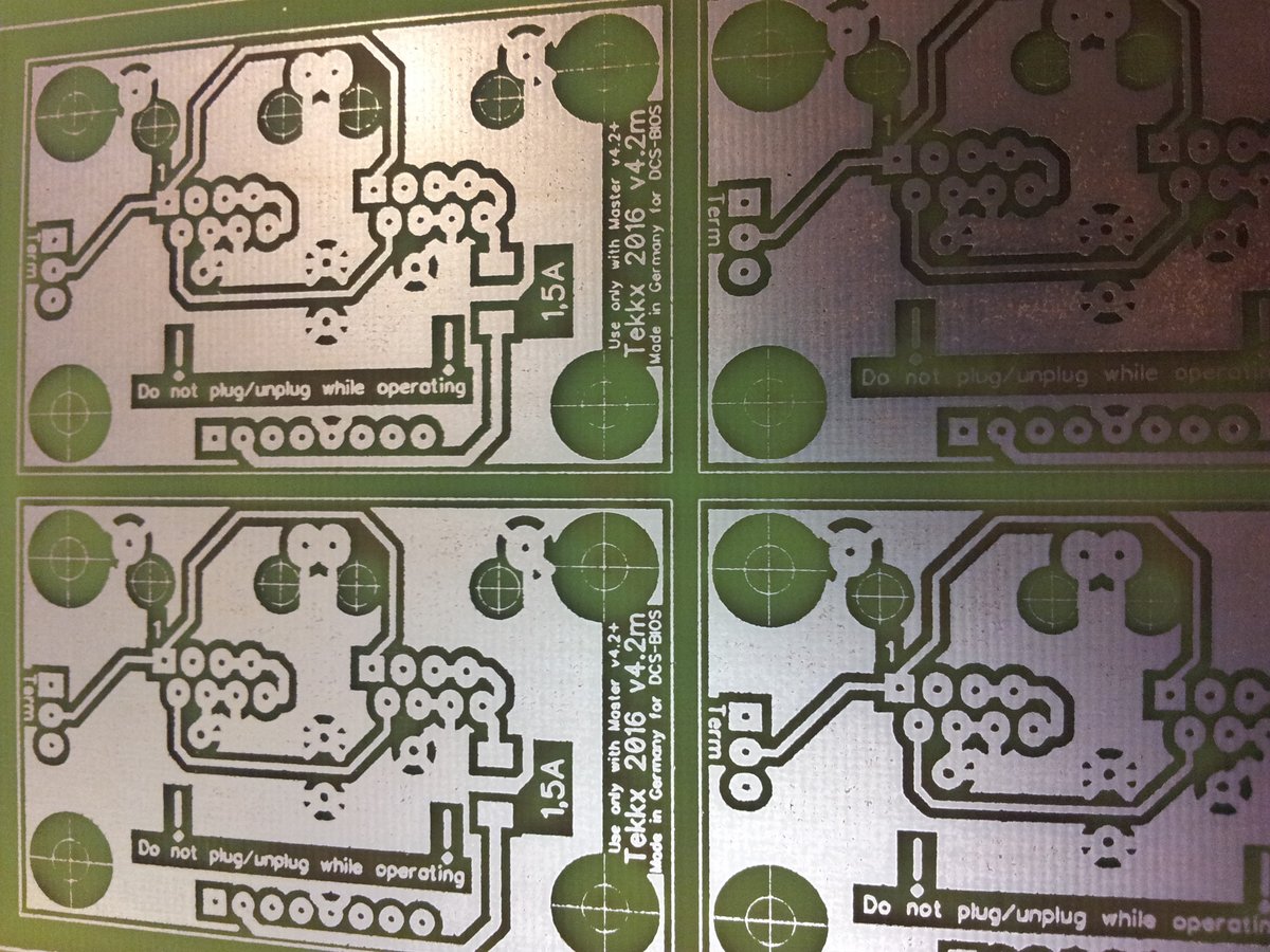

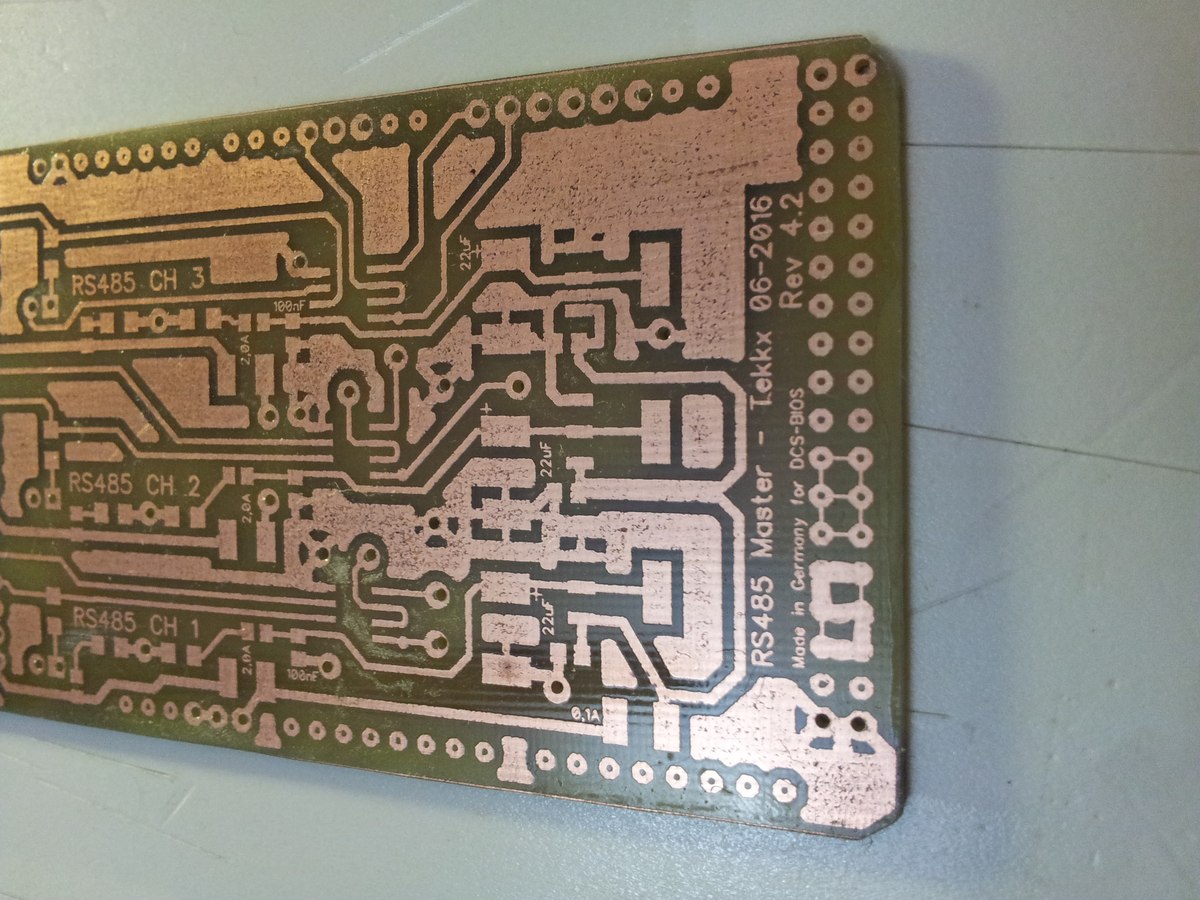

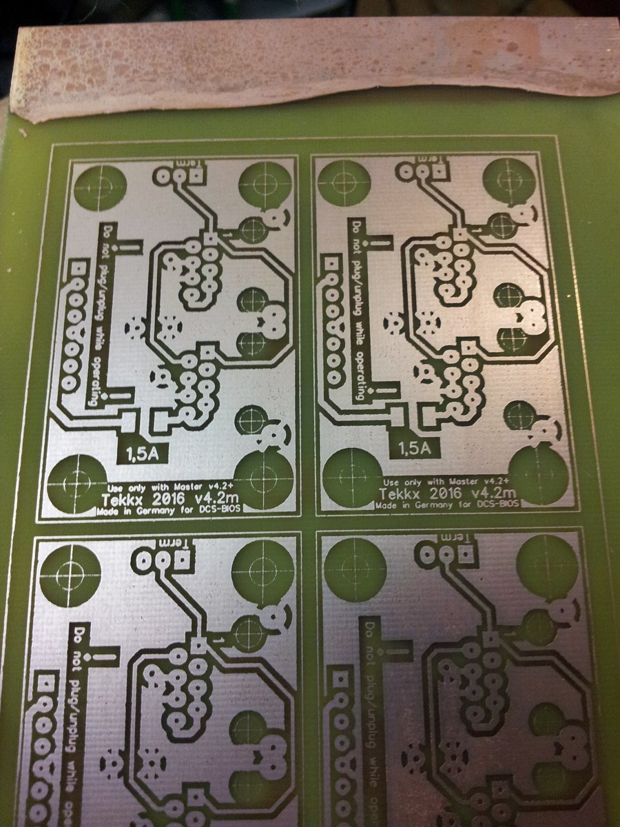

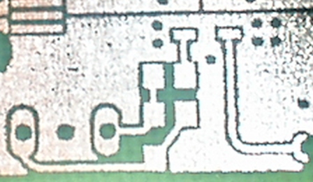

Auf den Fotos kann man sehen, daß der Laminierer zu heiß war, der Toner
ist etwas verlaufen. Auch die Masseflächen sind etwas porös. Das liegt
aber an meinem Sch... Drucker.
Beste Grüße
DRESI

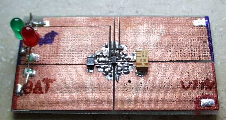

von Teo D. (teoderix)
> www.fechenbach.de
Thx, hatte sows leider nich auftreiben können und bin auf Gestrichenes
Papier ausgewichen. Leider geht da ein Teil des Toners an die
Beschichtung verloren (mischt sich und löst sich beim Ätzen).
Kleiner Tip, bei Flächen ein Raster Drucken.
Breite ~0,2-0,4mm, Abstand nah an die Druckerauflösung. So das nach dem
Laminieren keine Lücken mehr zu sehen sind. Hält wesentlich besser,
keine Ätzschatten mehr :)

Aber nicht vergessen: Die Fotos zeigen meinen ersten Versuch:)
von Rene H. (Gast)
Ich finds recht gelungen! Kompliment und danke, dass Du Deine Erfahrung
mit uns teilst.
von Der Gast hat immer recht! (Mr. Krabs) (Gast)
Beim besten Willen, diese verlaufenen 0,6mm Leiterbahnen und völlig
porösen Masseflächen sollen jetzt die Revolution sein? Weißt du, wo
nicht Wenige inzwischen auch beim Tonertransfer stehen?
Das Papier ist offensichtlich ziemlich ungeeignet. Nie im Leben hat dein
Drucker solche Löcher schon auf dem Papier gedruckt, die sind durch den
Transfer gekommen! Mit den üblichen "Löchern" in den Masseflächen ist
ganz leicht oberflächlich angefressenes Kupfer gemeint. Sowas entsteht
durch geringe Tonerstärke moderner Drucker, und auch nur, wenn man nicht
nachverdichtet. Alles darüber hinaus ist eine Mischung aus falschem
Material und falscher Anwendung.
Das sind allenfalls erste Gehversuche.

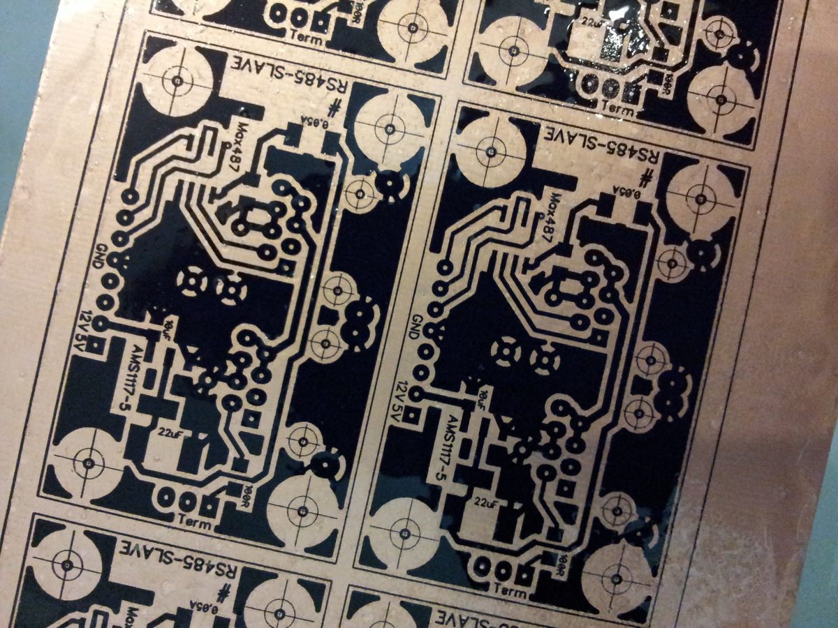

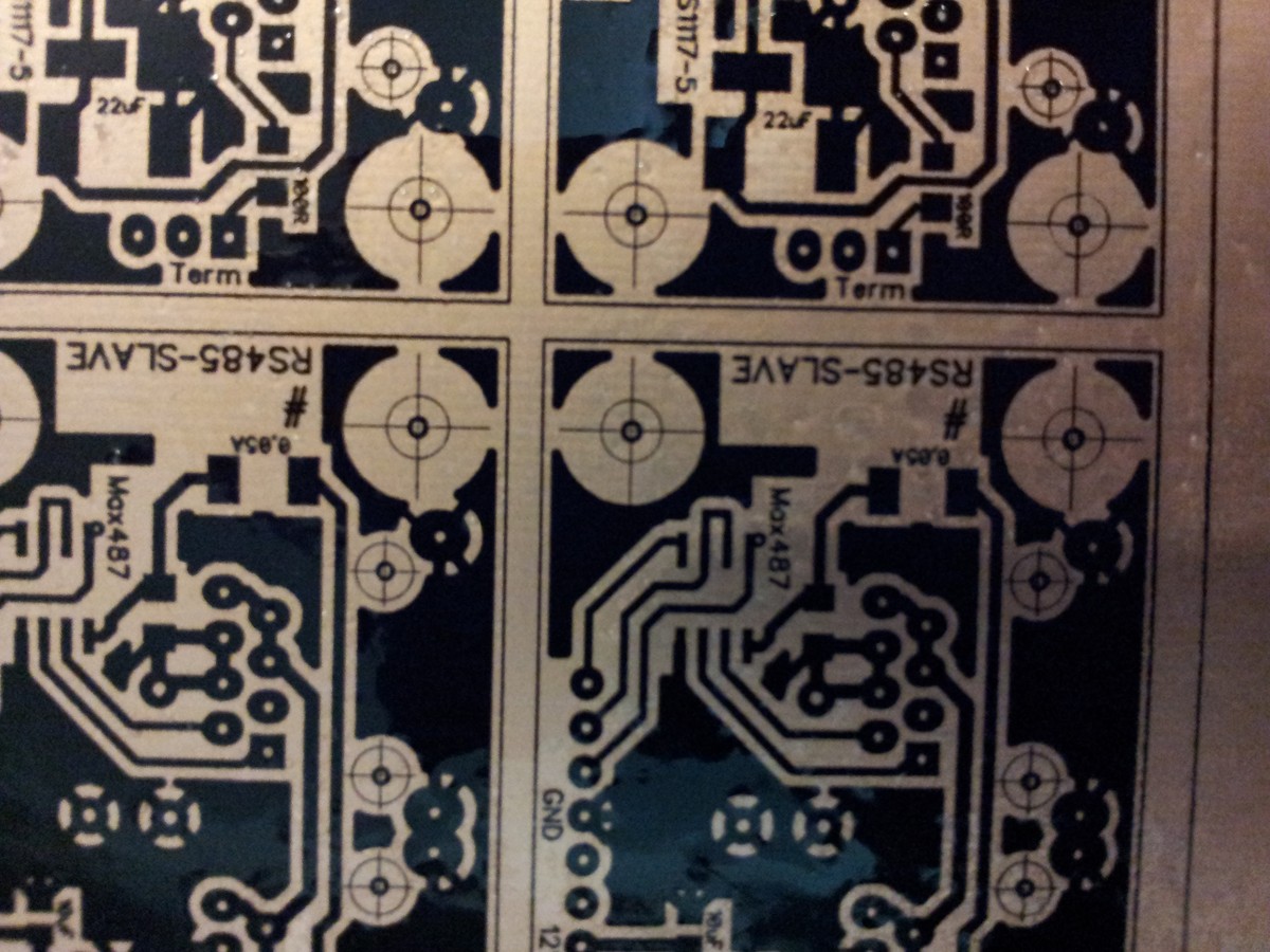

Was ein Urteil, bei der Sachimpftirade auf einen Anfänger :)

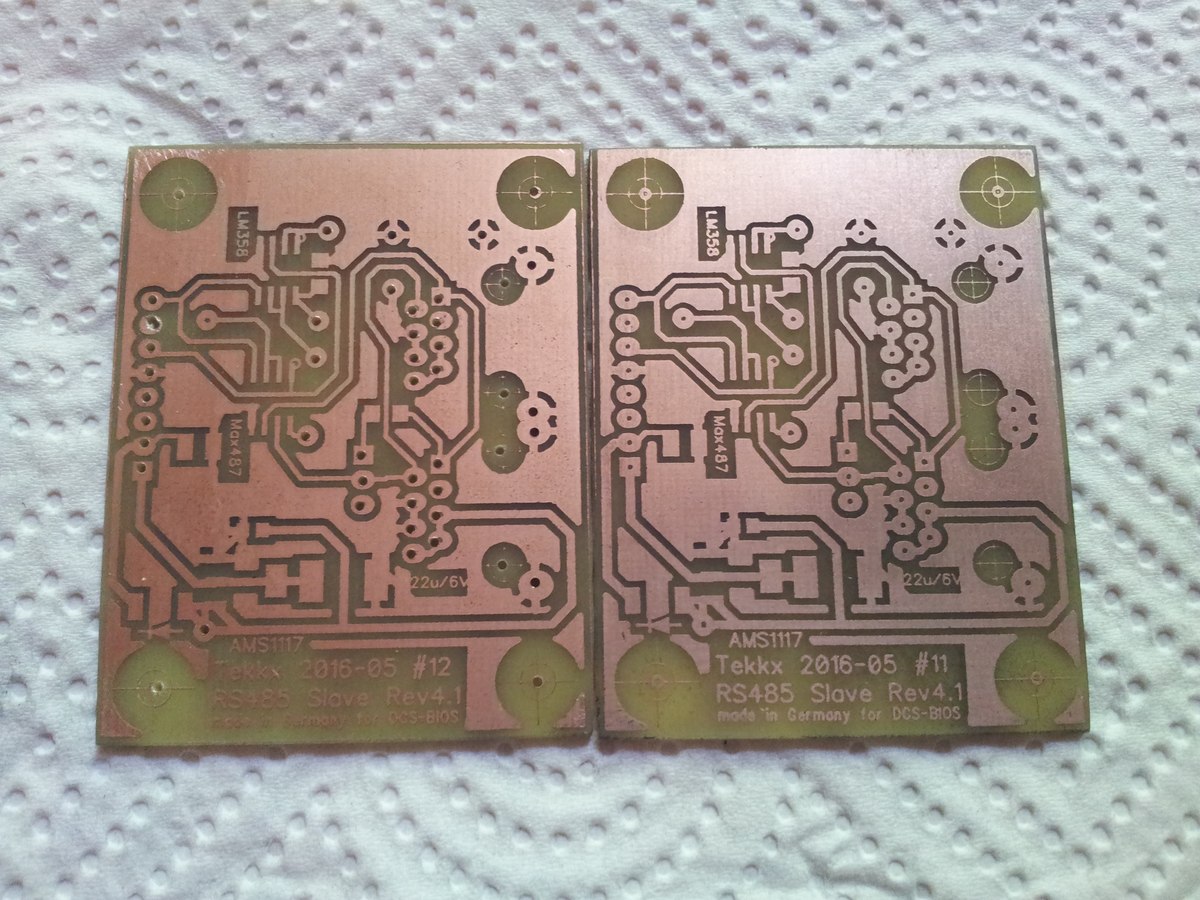

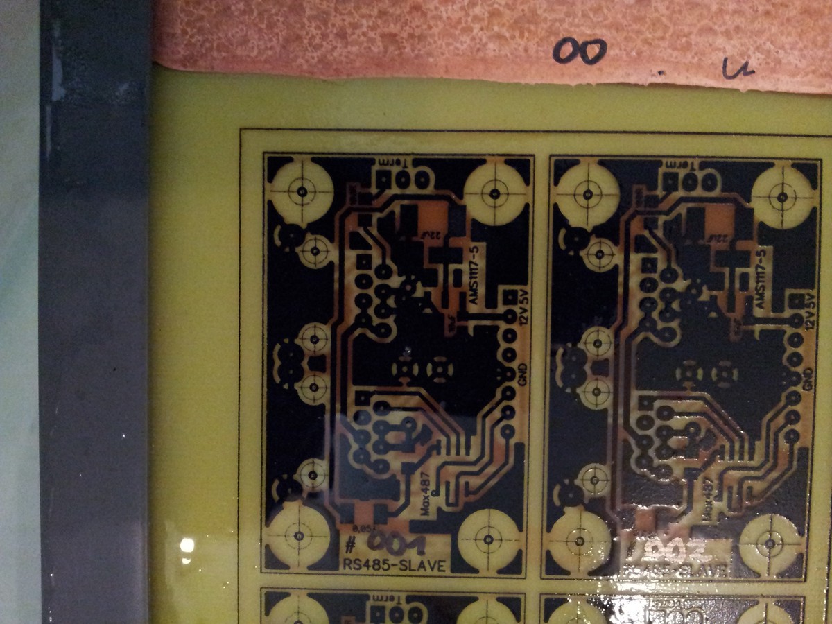

Wirklich schlecht geätzt sieht so aus :)
Das nimmt sich absolut nichts mit seinem Ergebnis, deins ist sogar fast
noch besser. Du musst nur die Pietät abschalten, dann siehst du es auch.
Warum soll man ein Ergebnis zwischen schlecht und sehr schlecht als gut
hinstellen? Erstens stimmt das nicht, und zweitens lernt er dabei
nichts.
Er hat allenfalls für sich das erste halbwegs brauchbare Papier
gefunden. Vom lange ersehnten Durchbruch beim Transfer kann absolut
keine Rede sein.  Dabei ist sowieso lange bekannt, welche Papiere es
weit besser machen: Aufkleber-Rückseiten (sofern der Drucker es
zulässt), gestrichenes Papier, und das gelbe China-Papier. Wenn er dazu
nichts im Forum gefunden hat, dann hat er wohl in den Beiträgen um 2004
gesucht.

von Andreas F. (Gast)
Operator S. schrieb:
> Hallo dresi, danke für deinen Bericht.
> So wie ich herausgelesen habe, ist vor allem das Papier anders, der rest
> Standard. Hast du schon erfahrungen mit gestrichenem Papier gemacht?
Ja habe ich. War alles nicht der Segen. Der Strich erzeugt zwar ein
sauberes Druckbild, aber das nützt wenig, wenn dann Papier- und
Strich-Reste zwischen den Leiterbahnen hängenbleiben.
Ich hatte auch noch einen kleinen Vorrat an gestrichenem Spucki-Papier
im Schrank gefunden. Da verhielt es sich ähnlich. Es dauert ewig, bis
alles richtig durchgeweicht ist. Ich hatte auch selbst schon an so etwas
wie die Sandpapier-Methode gedacht.
Was ich oben wahrscheinlich nicht richtig betont hatte: In den Bildern
ist mein erster Versuch zu sehen. Noch zwei Versuche und ich habe die
optimale Temperatur gefunden. Wahrscheinlich werde ich auch mal wieder
neuen Toner in den Drucker tun. Könnte sein, daß die Belichtereinheit
bei einem meiner vorangegangenen Versuche eine weg bekommen hat.
Ich hatte für den oben gezeigten Versuch (aus Faulheit) eine
3-Nutzen-Vorlage auf eine Platine laminiert, die nur 2einhalb Nutzen
Platz bot. Als das überstehende Papier aufgeweicht war und der Kleber
sich gelöst hatte, schwammen die Leiterbahnen lose im Wasser herum.
Völlig intakt. So leicht löst sich der Toner vom Papier.
Was ich oben wahrscheinlich auch nicht genug herausgestellt habe: Auf
den Kleber drucken! Dann wirkt die Kleberseite wie gestrichenes Papier
und die von der Platine abgewandte Seite löst sich auf wie Löschpapier.
Ich danke allen, die "meinem" Papier eine Chance geben wollen.

Ansonsten sieht das - bis auf die Löcher im Material - doch ganz gut
aus.
Funktioniert der Aufbau denn, oder sind "versteckte Mängel" aufgetreten?

Auch mit den Fotos hätte ich den zweiten oder dritten Versuch abwarten
können, statt 2 schlampig mit dem Telefon geknipste Dinger zu posten.
Kann ich ja noch nachreichen.
Auf jeden Fall löst meine Methode nur EIN Problem des Tonertransfers.
Aber eben genau das, mit dem ICH so immer meine Problemchen hatte:
Rückstände, wunde Fingerkuppen, unterbrochene Leiterbahnen.

Heute hatte ich etwas Zeit und konnte noch einen zweiten Test fahren.
Da ich vermutete, daß ich es mit dem "Aufbügeln" beim ersten mal etwas
übertrieben hatte, habe ich mich diesmal etwas zurückgehalten.
Mit dem Ergebnis, daß der Toner sich zwar erwartungsgemäß pikobello vom
Papier löste, aber auch an einer Ecke nicht richtig an der Platine
klebte.
Vorsichtshalber habe ich die Platine nochmal 10 Minuten bei 180 Grad in
den Vollwasch... nein - in den Backofen geschoben.
Sieht schon besser aus :)
Und: Ich will kein Gemecker über meine Bohrungen hören oder lesen!
a) um die geht's hier nicht
b) habe ich irgendwie Stress mit meiner Brille. Muß mir irgendwelche
geeigneten Vorsatzlinsen besorgen. Ich setze an, passt, und dann war es
doch daneben...
Ich habe am Freitag mein Papier bekommen. 200 Blatt sollten eine Weile
reichen.
Irgendwie verstehe ich nicht, daß Du den Toner einfach so abwischen
konntest.
Ich habe ein IR-Thermometer. Mit dem messe ich die Teperatur der Platine
beim Herauskommen aus dem Lami.
Ich gehe da nicht sehr wissenschaftlich vor, aber so bei 110 bis 115
Grad lasse ich es dann gut sein.
Ich glaube, das Geheimnis ist: Raus aus dem Lami und sofort(!) in warmes
(nich mehr als 40 Grad) Wasser. Am besten die Schüssel steht direkt
neben der Bügelstation.
Das Ding auf dem Foto habe ich eben gemacht. So sieht die Platine bei
mir aus, wenn ich sie aus dem Wasser hole. Ohne Wischen und rubbeln.
Aber irgendwie geht eine Ecke immer auf noch unbekannte Weise
verloren... :)

Jedenfalls habe ich die oben gezeigte Platine nun geätzt.
Also:
- drucken (habe jetzt Einstellung "Normalpapier" als das beste
herausgefunden)
- "bügeln" bis 115 Grad Celsius (habe ich oben vergessen, zu erwähnen)
- schnell(!) ins warme Wasser
- warten bis das Papier frei schwimmt (ca 2 bis 5 Minuten)
- ohne zu putzen und zu wischen in die Küvette spannen (oder wohin auch
immer)
Allerdings habe ich noch einen Trocknungsgang dazwischen (bei dem Wetter
kein Problem) damit ich noch mit der Hand (gibt es eigentlich einen
RICHTIG guten Fineliner für den Zweck?*) meine "Seriennummer"
draufschreiben kann.
- ätzen (ich schwöre auf NaPS und erinnere mich an meine jugendlichen
Versuche mit Eisen-III-Chlorid nur ungern)
- schneiden, bohren, löten
Zack, fertich: Platine.
Meine Masseflächen haben immer noch Löcher. Wer eins entdeckt, darf es
behalten und mir einen Euro schicken. Und wenn ich reich bin, kaufe ich
mir einen besseren Drucker :)
Auf dem einen Foto gibts einen interessanten Effekt: Ich habe mir neues
Platinenmaterial bestellt und nur darauf geachtet, daß ich möglichst
viele Nutzen darauf bekomme. Aber NICHT bedacht, daß ich nur eine kleine
Küvette habe. Jetzt schaut die Platine oben etwas aus der Brühe. Sieht
aus, als hätte sich das Kupfer abgelöst und umgebogen. Witzig. Der
Übergang ist aber total glatt.
Als ich eben meinen Post nochmal las (Ach, ich finde mich soooo super
:)), fiel mir auf, daß ich einen wichtigen Schritt übersprungen habe.
Nicht nur beim Aufschreiben, sondern auch "in echt":
Früher habe ich immer nach dem Abrubbeln mindestens 10 Minuten auf die
Platine gestarrt, um irgendwelche Fehler zu finden...
Die Platinen sehen mit dem neuen Papier so gut aus, wenn ich sie aus dem
Spülwasser hole, daß ich diese Kontrolle total vergessen habe.
Jetzt, nachdem mir das einfiel, habe ich mir die fertige Platine nochmal
angeschaut: Perfekt. Alles da, wo es hin gehört. :)
DAS nenne ich wirklich einen Fortschritt.
