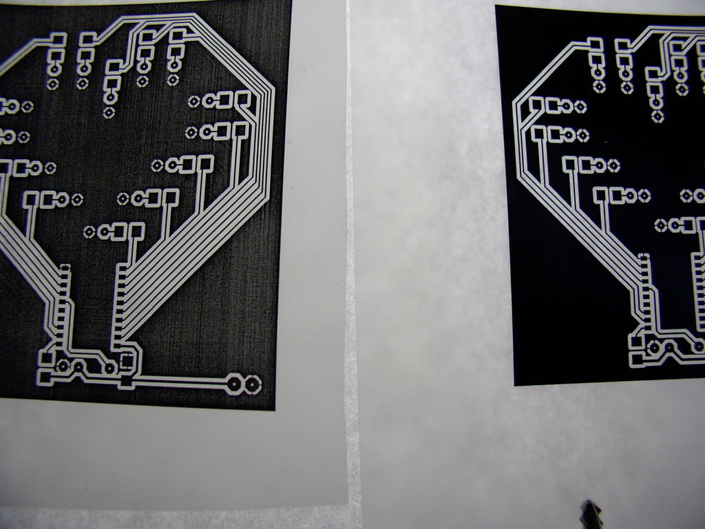

von Bjoern M. (salival)
hp laserjet 4 plus auf zweckform 3491 und dann tonerverdichter...
...benutze ich und bin mit dem ergebnis sehr zufrieden. absolut
blickdicht und geht bis 6mil runter, falls noetig.
gruss, bjoern.
nachtrag:
anbei ein bild, dass eindrucksvoll die wirkung von "solvent 50",
zweckentfremdet als tonerverdichter, zeigt. dementsprechend kann ich
nur von tintenpissern abraten, hab aber mit denen zugegebenermassen
auch keine erfahrung bezueglich layout-druck.
gruss, bjoern.
PS: das ergebnis (meine letzten weihnachtsgeschenke) sieht dann so
aus:
http://www.lania.de/salival/bilder/herz

mich wundert es das Solvent 50 der ja ein Etikettenlöser sein soll nicht
den Toner lößt sprüht ihr das ein und lasst das dann eintrockenen oder
wie wendet ihr das an? Da ich auch das Problem habe das mein
Laserdrucker nicht Lichtdicht auf Folie druckt.

von Wolfgang (Gast)
Erfahrungen mit Tonerverdichter:
Angeregt durch einen Hinweis hier im Forum, wo als Tonerverdichter
Nitroverdünnung vorgeschlagen wurde, die ich aber nicht vorrätig hatte,
habe ich zwei weitere Stoffe getestet. Sehr gute Ergebnisse konnte ich
mit Butylacetat erzielen.
Da ich auch Verdünnung für Kunstharzlacke im Hause hatte, wurde auch
diese (mit gleichem Erfolg) getestet. Offensichtlich sind die
verschiedensten organischen Lösungsmittel verwendbar.
Wie wird es gemacht? Man nimmt ein (Gurken)glas mit dicht schließendem
Deckel. In dieses Glas gibt man wenige Tropfen "Verdichter", legt den
Laserausdruck hinein (in die Gasphase)und verschließt sofort das Glas.
Nach einigen Stunden (oder über Nacht) hat sich der Ausdruck nahezu
lichtdicht geschwärzt.
Wolfgang
also ich spruehe das layout einfach satt mit solvent50 ein und warte
eine halbe stunde bis alles verdunstet ist. in dieser wartezeit bereite
ich einfach den rest vor. also entwickler ansetzen, aetzbad aufheizen
lassen und platinen schneiden.

http://www.reichelt.de/?ARTICLE=9503;GROUPID=635;Print=0 Ist das das
passende Zeug? Weil da steht ettikettenlöser o.O
von Thomas (kosmos)
ja das ist das zeug ich habe es mal ausprobiert es tut den Toner einfach
etwas verflüssigen wodurch dieser gleichmäßiger verläuft. Den zu
geringen Tonerauftrag tut es bei mir auch nciht verbessern. Lücken
werden also geschlossen aber insgesamt lichtdichter wird es deswegen
nicht.

sehr Zeitnah aufeinander foglende Belichtungen geeignet. Laserdrucke
haben eine höhere Blickdichte leiden aber daran das die Deckung eben
nicht gleichmäßig ist sondern durchaus auch mal das ein oder andere Loch
im gedruckten Layout ist. Dem kann man mit mehrlagigen Layouts
entgegenwirken, wo aber die hitzebedingte Verformung der Folie wieder
von Nachteil ist...Tonerverdichter funktioniert auch nur bedingt,
ausserdem sollte man sich bewusst sein das Nitroverdünnung auch die
Folie angreift.
Alles in allem ist die Tintenstrahldruckervariante für einmalige
Herstellungen von Platinen, meines Erachtens die schnellere und bessere
Methode. Wer einen guten Laserdrucker kennt der wirklich Blickdichte
Plots erzeugt der möge sich bitte hier zu wort melden.
Stiftplotter finde ich allerdings auch keine alternative, da hier die
Leiterbahnstärke vom verwendeten Stift abhängt. Das schränkt in der
entwicklung einer Platine unheimlich ein, da man sich auf nur wenige
Leiterbahnen stärken beschränken muss.
Die Idee mit dem Umbau eines Tintenstrahldruckers halte ich für leicht
töricht. Das Resultat wäre einen solchen aufwand nicht wert. Schön wäre
doch mal ein Drucker der direkt mit resistentem Lack direkt auf eine
Platine druckt.
Eine Idee die mir im Kopf umhergeistert ist allerdings der Umbau eines
Laserdruckers, welcher mit entschrechender Laserleistung (vorrangig
UV-Laser bzw. kurzwelliges (Blaues) Licht) direkt die Platiene
belichtet. Aber ich denke auch hier ist der Entwicklungsaufwand zu groß
und es wird nie eine Lösung für jederman sein, da sie nicht von jederman
einfach realsierbar wäre und sicher auch nicht gerade kostengünstig!
MfG
MaG2k
von Läubi .. (laeubi) Benutzerseite
Also wie schon mehrfach erwähnt habe ich mit meinem PP10 von Fujitsu
keine größeren Probleme.
Ist halt etwas glück dabei di richtige Folie zu finden, wie gesagt die
Reichelt ist ganz gut. Wenn die Folie sich wellt, sollte man ein Blatt
papier drauflegen und dann in den Einzelpblatteinzug. Manche
Kopierfolien sind NICHT geeignet ohne zwischenpappier in einem
Kopierer/Laser verwendet zu werden! Die Reichelt haben je folie ein
Schutzpapier das lass ich beim Drucken immer drauf dann hat man keine
Probleme. Tonerverdichter oder so hab ich auch nie eingesezt troz
feinster SMD Strukturen keine Probleme beim belichten mit
Gesichtsbräuner.
von S. M. (smatlok)
Hallo, also ich habe mir letzens auch einen neuen Drucker gekauft, und
dabei darauf geachtet das er wirklich gute Masken drucken kann:
CANON iP4300
Bin wirklich sehr zufrieden mit den ergebnissen. Genauso wie der
vorgänger 4200 hat er eine extra pigment-schwarz, welche wirklich
viiiiel dichtere masken druckt als sämtliche Laserdrucker (HP1240,
Laserjet4 & 5, div. Drucker aus der Schule). Es gibt zwar einige
empfehlungen zu etwas älteren Druckern welche ordentlich tiefschwarze
Tinte drauf hauen, und sich sogar mit Eddingfarbe nachfüllen lassen ^^,
aber das war mir alles zu ungenau und ausgefranzt.
Auch die "2 folien übereinanerlegen" technik und sogar aufbügeln hab ich
schon hinter mir, was natürlich beides eine sackgasse ist, wenn man sich
irgendwie mal der SMD technik nähern will.
Habe gerade eine adapterplatine geäzt, es sind hier 0,2 mm bahnen im
makromodus fotografiert.. die löcher sind 0,8mm, der Ring über dem "CL"
ist 0,1mm und auch vollständig abgebildet (sieht man n bsichen schlecht
wegen reflektionen)
http://www.smatlok.de/anderes/Raeder/cpld.JPG
EDIT: JA und ich weiß das CPLD nicht CLPD eschrieben wird ;-)
von Gast911 (Gast)
- HP 5L
- Zweckform 3491
   - 3x "leer" durchlaufen lassen, zwischendurch abkühlen lassen
   - mit Alcohol gründlich reinigen !!
- Solvent 50
- schwarze Stempelkissenfarbe
   - Layout beträufeln, mit weichem Tuch verteilen
   - antrocken lassen
   - Reste mit sauberem, saugfähigen Tuch entfernen (Tinte haftet auf
Toner, nicht auf Folie)
=> Doppelseitig mit 0,15mm Leiterbahnbreite und große Masseflächen ohne
Probleme und absolut Reproduzierbar!!
