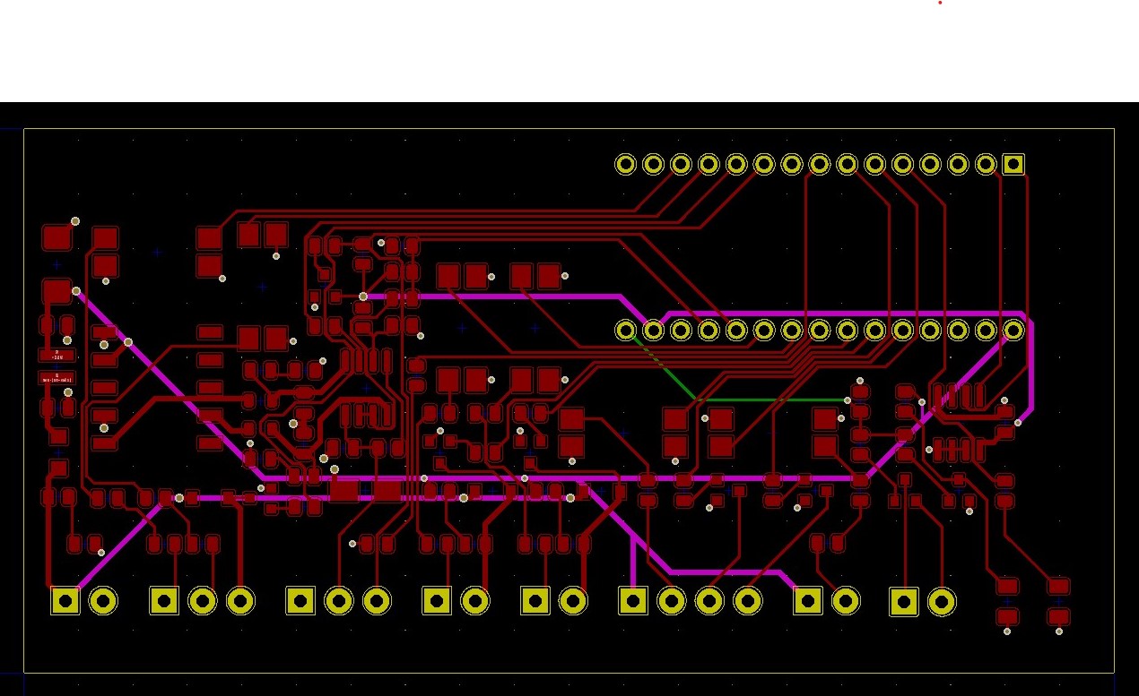

Hallo :)
Ich habe ein Layout mit 4 Lagen designed. Lage 2 ist GND. Auf den
restlichen Lagen (Versorgung, Signal) habe ich jedoch kaum Verbindungen,
da ich die meisten Signal auf Layer 1 geroutet bekommen habe.
Würdet ihr auf 2 Lagen umplanen oder so lassen? Auch für andere Kritiken
bin ich offen. Danke schonmal

Natürlich sehr wage wen man das Layout und die Anforderung nicht kennt
da eine Antwort zu geben.
Ist HF im Spiel ist eine gute GND immer von Vorteil, den lieber noch ein
zusätzliches VCC Großflächen Layer anlegen, welches dan mit der damit
entstehenden Kapazität, mehr Schirmung gibt als auf 2 Layer zu
reduzieren.
Ist es aber nur Lowpower und Niederfrequenz? Dann aus Kosten und
Ressourcen Gründen auf 2 Layer reduzieren.
(Firma: S-C-I DATA GbR) #6776192
OK viel aufschlussreicher.
HF sehe ich keine, so von Weitem.
Hochleistung auch nicht.
Ergo: auf 2 Layern reicht aus!
Allerdings ist GND und VCC sehr mager und die Block Kap's sehe ich auch
nicht wirklich. aber ohne Schema, Rätselraten und Salamitaktik angesagt.

Das kann man schon auf 2 Lagen umstricken.
Die Masselage sollte aber nicht von langen Leitungen durchschnitten
werden wenn sie ihre Funktion noch erfüllen soll, sondern höchstens
durch kurze Überbrückungen (jump von vor einer zu überquerenden
Leiterbahn über die Leiterbahn und gleich wieder zurück).

Ich sehe auch keine vernünftige, mögliche externe Taktung und kann da
nur raten wieso da außen so ein Kloppi steht, sonst alles smt ist und
die Verbindungsleiste in 2er 3er und 4er Gruppen nur auf einer Seite und
nicht im Raster ist. Vielleicht ist das ein generisches Testboard mit
einem Sockel für uCs denen alles egal ist wenn sie mit dem internen 1MHz
Generator laufen? Aber darum geht es hier ja nicht.
