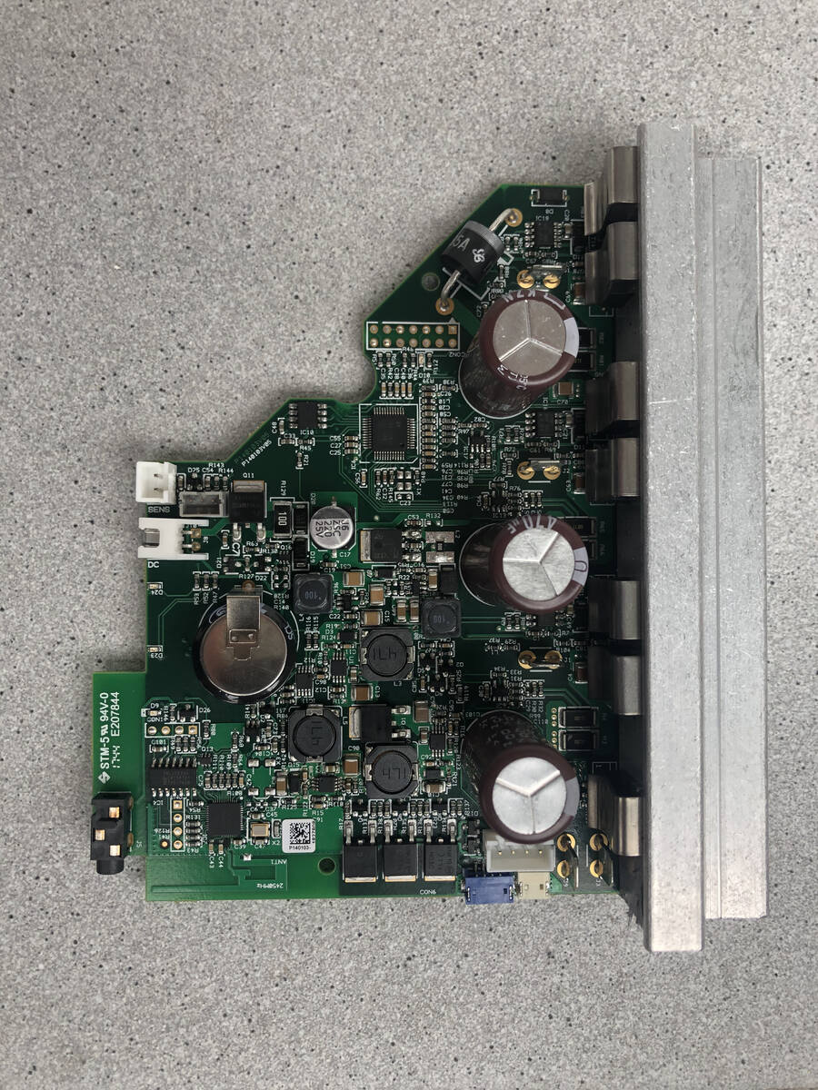

Guten Morgen,
Ich habe hier die Defekte Hauptplatine eines Tacx Neo Fahrrad Smart
Trainers. Die Platine wird an ein 48V Netzteil angeschlossen (DC
connector). Weder die power LED (D24) noch sonstige Lebenszeichen sind
zu sehen (ANT communication/Status LED D23, Bluetooth Status LED D9).
Auf der Platine werden verschiedene Versorgungsspannungen generiert.

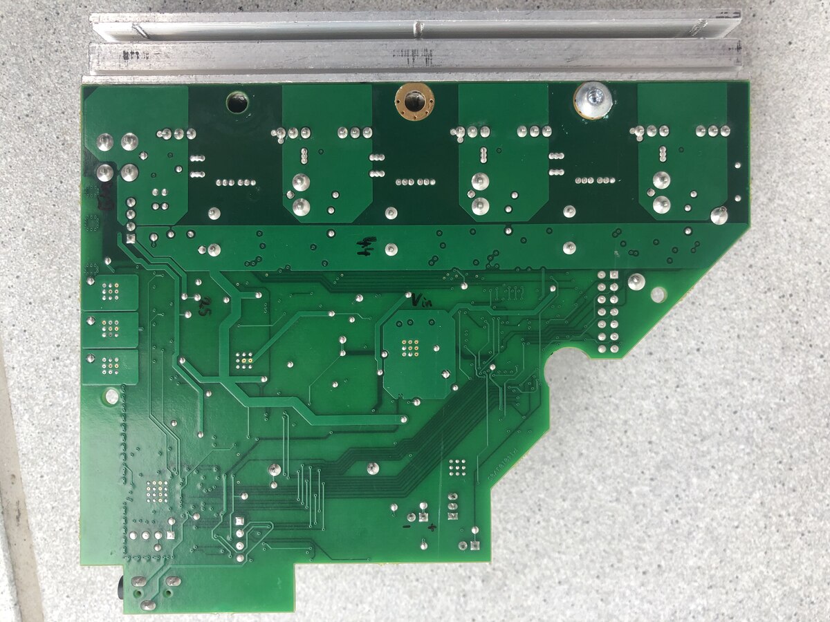

Gefunden habe ich ein 44V rail (siehe Markierung auf der Rückseite), ein
24V rail (für einen Lüfter, funktioniert).
Der Haupt Spannungsregler (ST L1117, in der Nähe von C53, L2..) hat an
V_in allerdings keine Spannung anliegen
Habt ihr Ideen oder Vermutungen wo/was vor dem Spannungsregler schief
gehen könnte?
Viele Grüße,
Andreas
> gehen könnte?
Puh, da sind eine Menge Schaltregler auf dem Board, erkennbar an den
Speicherdrosseln. Und evtl. verbergen sich da auch noch
Einlötsicherungen.
Mit dem Oszi kann man Schaltregler ausmessen - jeweils an einer Seite
einer Speicherdrossel sollte hartes Rechteck stehen und auf der anderen
Seite der Drossel die geregelte Ausgangsspannung.
Einlötsicherungen haben alle möglichen Formen, hier könnten es SMD
Bauteile, oft mit weissem oder grünem Gehäuse sein. Sollten null Ohm
haben, wenn sie ok sind.
