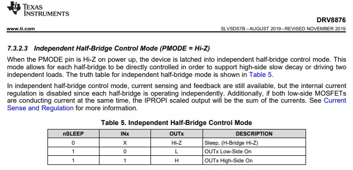

Hallo
Ich studiere das Datenblatt und lese, dass es hier 3 Modes zum Auswählen
gibt. Auf Seite 11 steht sind diese Wahlmöglichkeiten aufgelistet. Mit
logic low PH/EN, logic high PWM und der unabhängige Halbbrücken Mode mit
Hi-Z gewählt werden kann, wenn der P Mode hochimpedant beschaltet wird.
Was ich nicht verstehe ist, was hier Hi-Z bedeutet?
Wie muss der P Mode Pin beschaltet werden? Einen hochohmigen Widerstand
gegen GND oder VCC?
Was ist damit gemeint?

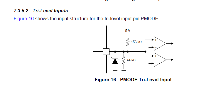

Moderator (Firma: Titel) Persönliche Seite #6776793
Bei einem Eingang bedeutet Hi-Z "offen lassen".
Bei einem Ausgang bedeutet Hi-Z "Low- und Highside-Treiber sind inaktiv"

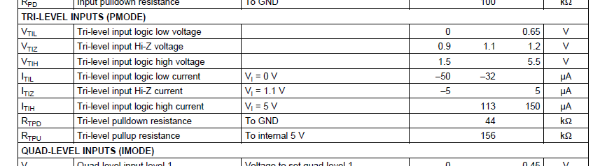

Das Bild 16 zeigt übrigens hübsch die interne Struktur so eines
Tri-Level-Inputs. Und weiter hinten im DB sind die zugehörigen
Schalschwellen spezifiziert.
#6776794
Servus
ich hätte Hi-Z als Eingang so interpretiert, dss der Eingang offen ist,
also weder high noch low gezogen wird.
siehe im Dateblatt die Punkte
7.3.2.1 PH/EN Control Mode (PMODE = Logic Low)
7.3.2.2 PWM Control Mode (PMODE = Logic High)
7.3.2.3 Independent Half-Bridge Control Mode (PMODE = Hi-Z)
Gerhard

Moderator (Firma: Titel) Persönliche Seite #6776848
MaWin schrieb:
> Es geht nicht um hochohmige Eingänge.
Doch, beim PMODE Pin eben schon, denn
Der TO hat verwirrenderweise eine unnötige Tabelle gescreenshottet. Oder
er verknotet mental das Hi-Z am PMODE Eingang mit dem Hi-Z des
Leistungsausgangs.
Den Hi-Z am PMODE Pin braucht er beim PowerUp, um in den "Independent
Half-Bridge Control Mode" zu kommen. Ab dann gilt die Tabelle 5, bei der
der low-aktive SLEEP Eingang den Leistungsausgang hochohmig schalten
kann.
