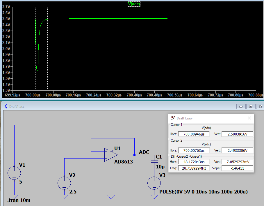

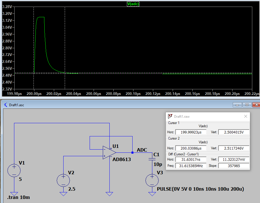

Moderator (Firma: Titel) Persönliche Seite #6777083
Helmut L. schrieb:
> wie lange der OP braucht um das auszuregelen.
Ist das eine theoretische Betrachtung oder hast du das schon mal real
angeschaut?
Denn der 10pF Samplekondesator wird ja gegen einen Ausgangstransistor
geschaltet, der schon ein Stück weit linear aufgesteuert ist. Er muss
nicht nochmal ganz von vorne anfangen.
Ich habe das grade mal mit einem langsamen 480kHz Low-Power OP AD8613
simuliert. Da soll der OP 2,5V puffern und gegen diese gepufferte
Spannung wird der 10pF Kondensator zwischen 0V und 5V hin- und
hergeschaltet.
Fazit: auch dieser schnarchlangsame lowpower OP braucht nur 30ns, um den
Kondensator zu entladen und nur 50ns um ihn aufzuladen. Also ist da gar
nix mit "Regeln", dafür ist der OP viel zu langsam, sondern der
10pF-Samplekondensator wird einfach mit dem sowieso aufgesteuerten
Ausgangstransistor des OPs in kürzester Zeit umgeladen. Und zwar in
einer Zeit, die problemlos für 1µs Samplingdauer reicht. Den im Link
beschriebenen Effekt gibt es in dieser Art nicht.

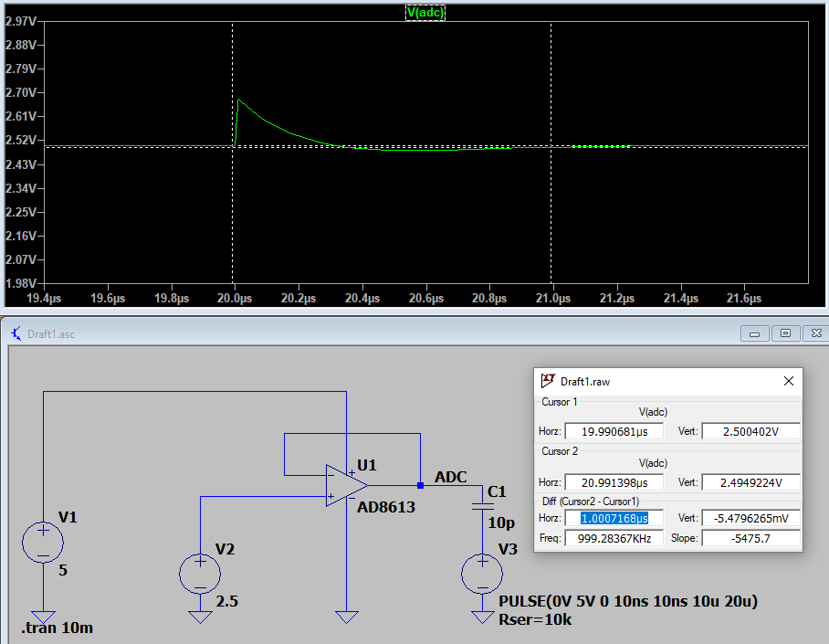

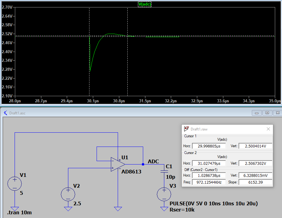

Moderator (Firma: Titel) Persönliche Seite #6777149
Bei 10k als seriellen Widerstand im ADC ergeben sich die angehängten
Bilder. Nach 1µs ist die Spannung bis auf 6mV am Zielwert angekommen.
Das ist bei 10Bit Wandlungsbreite grade mal 1 LSB. Und man sieht hier
sogar, wie der langsame OP ein wenig herumregelt.

Axel S. schrieb:
> Wenn das reichen würde, um einen OPV zum Schwingen zu bringen
Es geht hier nicht um das Schwingen bei kapazitiver Last, sondern darum,
den Sample-C innerhalb der Samplezeit hinreichend weit auf den Endwert
zu laden. Und für eine Umladung ohne Nachlieferung von Energie ist
hierfür theoretisch ein externer Kondensator von 2^Bitbreite * 14pF,
also 1024*14pF = ca. 15nF nötig.
#6777606
Lothar M. schrieb:
Nicht wenn die Quelle niederohmig genug ist. Wie etwa der Ausgang eines
(gar noch gegengekoppelten) OPV. Da greift dann ganz locker die
"5-tau-Regel". Was eben zu den genannten 10KΩ führt. Einen externen
Reservoir-Kondesator verwendet man anstelle des OPV.
