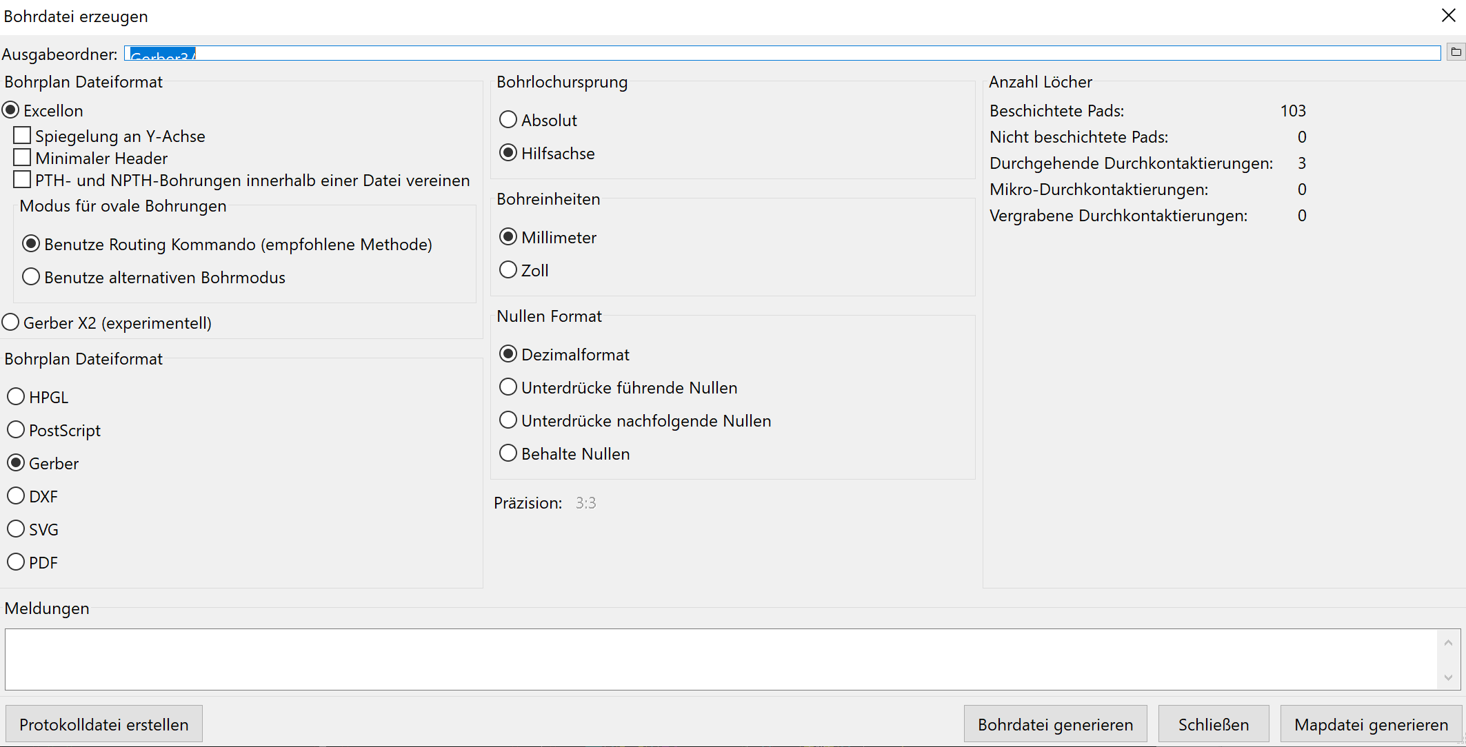

Ich hab auch schon gegoogelt was das heißen soll, so wie ich es
verstanden habe müssen diese Dateien  eben alle im Excellon-Format sein,
was ich beim Plotten eigentlich auch so eingestellt habe. Ich verwende
übrigens KiCad.

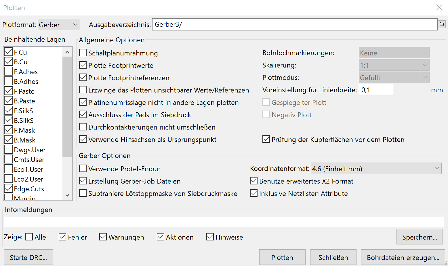

Ich hab nochmal ein Bild angehängt wo man die Einstellungen für die
Plotdateien sieht, vielleicht wird man ja daraus schlauer...
Gast #6776971
JLCPCB hat das alles haarklein aufgeschrieben:
https://support.jlcpcb.com/article/149-how-to-generate-gerber-and-drill-files-in-kicad
Gibt's auch für KiCad 4, falls du das noch benutzt:
https://support.jlcpcb.com/article/44-how-to-export-kicad-pcb-to-gerber-files
Die dort gezeigten Einstellungen verwenden, die von deinen Einstellungen
erheblich abweichen, dann noch einmal probieren.

Gast #6777131
Flets G. schrieb:
> so wie ich es
Ganz sicher nicht, nur Bohr- und Fräsdaten sollen Excellon sein,
Plotdaten Gerber274x, heisst auch extended Gerber. Dann kann auch keine
Meldung kommen, dass die Daten nicht im Gerberformat sind.

Gast #6777394
Sehr lustig das alles.
In den beanstandeten drei Dateien sind keine Befehle, sondern nur
Formateinstellungen. Ob das noch spezifikationstreues Gerber/Excellon
ist, mögen andere beantworten. Jedenfalls kannst du diese Dateien
einfach entfernen - sie machen ja sowieso nichts.

Gast #6777957
Flets G. schrieb:
> RockeTronic-B_Paste.gbp(null): Non-gerber274X/excellon formats
> RockeTronic-F_Paste.gtp(null): Non-gerber274X/excellon formats
Hast Du denn überhaupt vor, Pastenschablonen zu bestellen oder die
Leiterplatten außer Haus bestücken zu lassen? Sonst werden diese Layer
nicht benötigt, bzw bei THT (also Bauteile mit Drähten und Bohrungen in
der Leiterplatte) gibt es die gar nicht.
