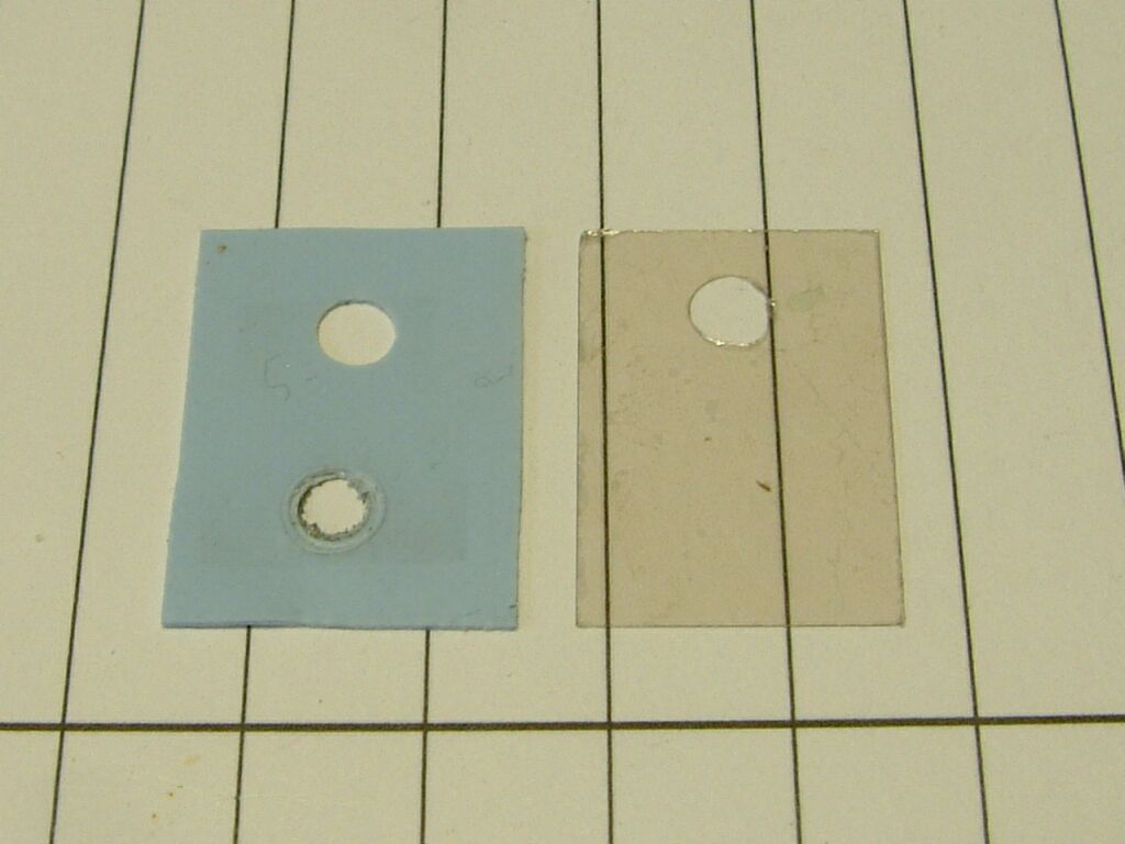

zerlege eben einen DCDC-Schaltregler vom Chinamann, die beiden
Kühlkörper waren selten übel auf die Platine gepfuscht. Bei der
Gelegenheit habe ich auch die beiden Halbleiter im TO220 Gehäuse
abmontiert, weil diese "Isolier-Lappen" ebenfalls schlampig montiert
waren. Dass da bereits ein Loch drin war, ist dem Chinamann wohl
entgangen...
Nun würde ich an der Stelle lieber Glimmerscheiben montieren und wollte
mal fragen, welche der beiden Isolierscheiben bzgl. Wärmeleitfähigkeit
besser ist. Diese "Lappen" kenne ich nicht.
Andi

Glimmer ist besser als der Lappen, aber da man beim Glimmer
Wärmeleitpaste benutzen muss, nicht sicher zu sagen. Bei beiden hat man
eingeschlossene Luft zwischen Package und Scheibe/Lappen und zwischen
Scheibe/Lappen und KüKö.
Schau' doch mal in die Katalogangaben deines Lieblingsdistributors, was
der zu Lappen und Scheibe sagt.
mfg mf

Kann man natürlich nur mit Blick in die Datenblätter sicher beantworten.
Grundsätzlich ist aber zu sagen, daß Glimmer mit typisch >0,3K/W einen
erheblich größeren Wärmewiderstand hat als gute Pads. Das schlägt sich
auch im Preis nieder, Glimmer ist billig, Pads um ein mehrfaches teurer.
Auch bei Isolationswiderstand und Durchschlagsfestigkeit sind Pads
typisch besser.
Überlegen ist Glimmer eigentlich nur bei der thermischen Beständigkeit.
Spielt aber bei Halbleiterkühlung keine Rolle, 200 Grad halten beide
Materialien problemlos aus.

Wie dick ist der Lappen? Wie dick ist die Glimmerscheibe?
mfg mf

von Andi S. (Gast)
Lappen:  0.25 mm
Glimmer: 0.05 mm

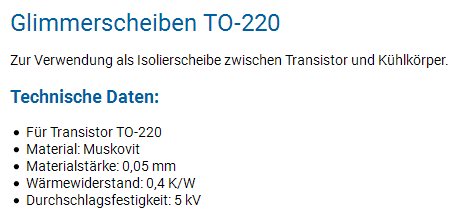

von Andi S. (Gast)
Arno H. schrieb:
> Ich lese unter der Zeichnung des TO220 Gehäuses ganz
> deutlich: Rth: [K/W]: 1,25
Ok, habe ich übersehen. Wobei man bei den Angaben aufpassen muss, Pollin
schreibt z.B. 0.4 K/W für den TO 220 Glimmer.
https://www.pollin.de/p/glimmerscheiben-to-220-440643
Also 1.25 K/W für den Glimmer und 0.9 W/mK für den Lappen.

Und um noch auf die Ausgangsfrage einzugehen: abgesehen davon, daß das
Pad ein Loch zuviel hat (und so die vermutlichen Isolationanforderungen
wohl nicht mehr erfüllt) ist das Pad besser als Glimmer. Ganz abgesehen
davon, daß man sich so die Sauerei mit der Paste erspart.

von MaWin (Gast)
kühler schrieb:
> Ist da ein Fehler drin
Ja
> Was ist nun besser?
>> mK ist nicht milliKelvin sondern meter * Kelvin.
> Wo ich bei dem Lappen einen Meter finde, erschließt sich mir nicht
> wirklich.
Na ja, die 0.9 sind bei allen Isolierpads gleich, ob für TO220 oder TO3.
Also muss man die 0.9 mit Fläche und Dicke korrekturrechnen.
TO3 hat angeblich eine Fläche von 1"*1", also 0.00065m2 und das Pad ist
0.25mm also 0.00025m dick für 2500V Isolationsspannung,  macht 0.385K/W.
Bloss wie gross ist die wärmerelevante Fläche bei TO220, nicht der ganze
Boden ist aus Metall.
10*7.5mm2, ein Loch ist ja auch noch drin ? Wären 0.000075m2 also
3.3K/W, deutlich schlechter als 1.25 K/W von Glimmer. So ist auch meine
Erfahrung. Nur die besten Silpads sind besser als Glimmer, die üblichen
schlechter.
Kessler schreibt aber 0.4K/W, unabhängig ob TO220 oder TO3, eine Zahl
ist also falsch.
http://www.kessler-electronic.de/Halbleiter/Halbleiter-Zubehoer/Kuehlkoerper_und_Zubehoer/Silikon-Isoliermaterial/SIS-TO220_i678_14918_0.htm

von MaWin (Gast)
Andi S. schrieb:
> wo sind die 0.9 geblieben?
Uups. 3.3x0.9=3, immer noch schlechter als 1..25 von Glimmer mit
Wärmeleitpaste.
Ja, ich fände es auch besser, wenn der Hersteller den wahren
Wärmeübergang bei korrektoer Montage pro Gehäusevariante angibt, wie bei
Glimmer.
Aber das Marketing hat wohl davon abgeraten, zu schlecht, da verkaufen
wir nichts. Lieber hochgeschwurbelte Werbeaussagen.

Ich würde Glimmer in Verbindung mit Wärmeleitpaste verwenden.
Bei einer CPU Montage habe ich festgestellt, dass die verwendete
schwarze
Wärmeleit-Folie nicht viel taugt und nur Wärmeleitpaste eine Kühlere CPU
zur Folge hat. Optisch ist die Folie schöner und schmiert nicht so.
von Andi S. (Gast)
herbert schrieb:
> ... und nur Wärmeleitpaste eine Kühlere CPU zur Folge hat.
Wobei du nur die Wärmeleitpaste im thermischen Übergang hast, ich habe
Wärmeleitpaste - Glimmer - Wärmeleitpaste im thermischen Übergang.
Also steht es unentschieden und man wird wohl um einen Praxistest nicht
herum kommen.
von M.M.M (Gast)
Andi S. schrieb:
Dann hast Du aber den Sinn von Wärmeleitpaste nicht verstanden. Die soll
eigentlich nur Bereiche (Kratzer, Unebenheiten) ausgleichen, an denen
sich Glimmerscheibe und Kühlkörper/IC usw. nicht berühren. Erreicht
werden soll, daß der thermische Widerstand "Paste-Glimmer-Paste"
geringer ist als bei Verwendung von Glimmerscheibe ohne Paste.
Dazu sollte die Wärmeleitpaste so dünn wie möglich aufgetragen werden.
Das die Praxis anders aussieht, steht dem jetzt nicht entgegen.

von Peter H. (peterhofbauer)
Hallo!
Das kann man auch messen, Transistor mit Netzgerät + R auf definierte
Verlustleistung bringen und warten bis das eingeschwungen ist.
Dann die Temperatur am Blech des Transistors und am Kühlkörper messen.
Ergebnis meiner Messung:
Lappen (Gummi ?) ist sehr schlecht
Glimmer viel besser
Glimmer + sehr dünn (!) mit Wärmeleitpaste = noch etwas besser
Am besten war aber eine Isolierscheibe aus Aluminiumoxid abwohl die viel
dicker war.
Habe leider die Messwerte nicht notiert bzw den Zettel verbasselt.
Gruß Peter
