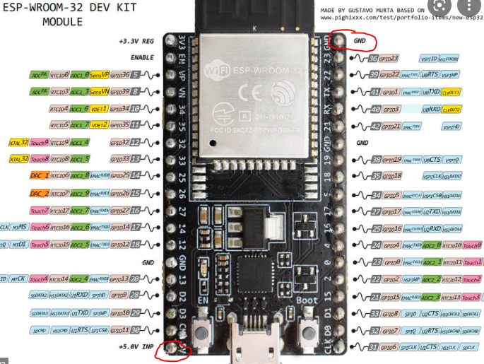

Jetzt sollte der ESP aber für eine Poolsteuerung an ein 5V MeanWell
Netzeil, da ich darüber gleichzeitig das Nextion, die Relaisplatine und
die DS18B20 versorgen wollte.
Sobald ich den ESP über VIN mit 5V versorge, habe ich auf den GPIOs 1,5V
anliegen, egal welches Netzteil ich bisher ausprobiert habe. Daher ist
der Zustand undefiniert und die Eingänge schalten hin und her.
Versorge ich den ESP über das USB Kabel vom Laptop aus, gehe aber nicht
direkt auf den USB Anschluss, sondern über ein USB Breakout direkt an
VIN funktioniert es auch ohne Probleme.
Was verursacht mir den die Spannung auf den GPIOs, wenn ich mit einem
Netzteil auf VIN gehe? Und wie kann ich das Problem beheben?
Auch ein 12V Netzteil mit Stepdown auf 5V brachte das gleiche Ergebnis.
Oder ist vllt der ESP defekt?
Ach ja, und wenn ich eine Powerbank an VIN anschließe geht es auch.
Gruß Frank

An welche zwei Punkte hast du dein Multimeter angeschlossen und um
welches Multimeter handelt es sich?
Was hing sonst noch an den betroffenen Pins? Ohne Plan kann man nur
raten.
OP
Es hängt nichts an den Pins, ich habe nur Spannungsversorgung dran.
Der ESP liegt "nackt" auf nem Breadboard.
Also an VIN 5V und GND, habe alle GND Anschlüsse miteinander verbunden.
An welchen Punkten ich gemessen habe? An GND und GPIO34.
Aber auch die anderen GPIOs zeigen diese Spannung auf. Z.B. GPIO25/32/35
etc.
Multimeter ist ein Fluke 1587 FC
Dann ist das der Fehler. Unbeschaltete Pins haben undefinierte/zufällige
Pegel.
Deswegen schließt man Schalter z.B. immer mit einem Pull-Up oder
Pull-Down Widerstand an.
https://www.elektronik-kompendium.de/public/schaerer/pullr.htm
Bei deinem USB Kabel zum PC könnte es einen feinen Unterschied
ausmachen, dass GND vom PC geerdet ist, bei deinen Netzteilen aber
nicht. Das ist aber kein Fehler, beides ist legitim.

Aha ok, das wusste ich nicht, dass ich zwingend einen Pullup/down
Widerstand brauche.
Ich dachte ich nehme dann die 3,3V -> Endchalter -> GPIO und fertig.
Ok, danke dir, dann muss ich da noch ein bisschen was abändern.
Was nimmt man denn so als Pullup/down? 10k?
