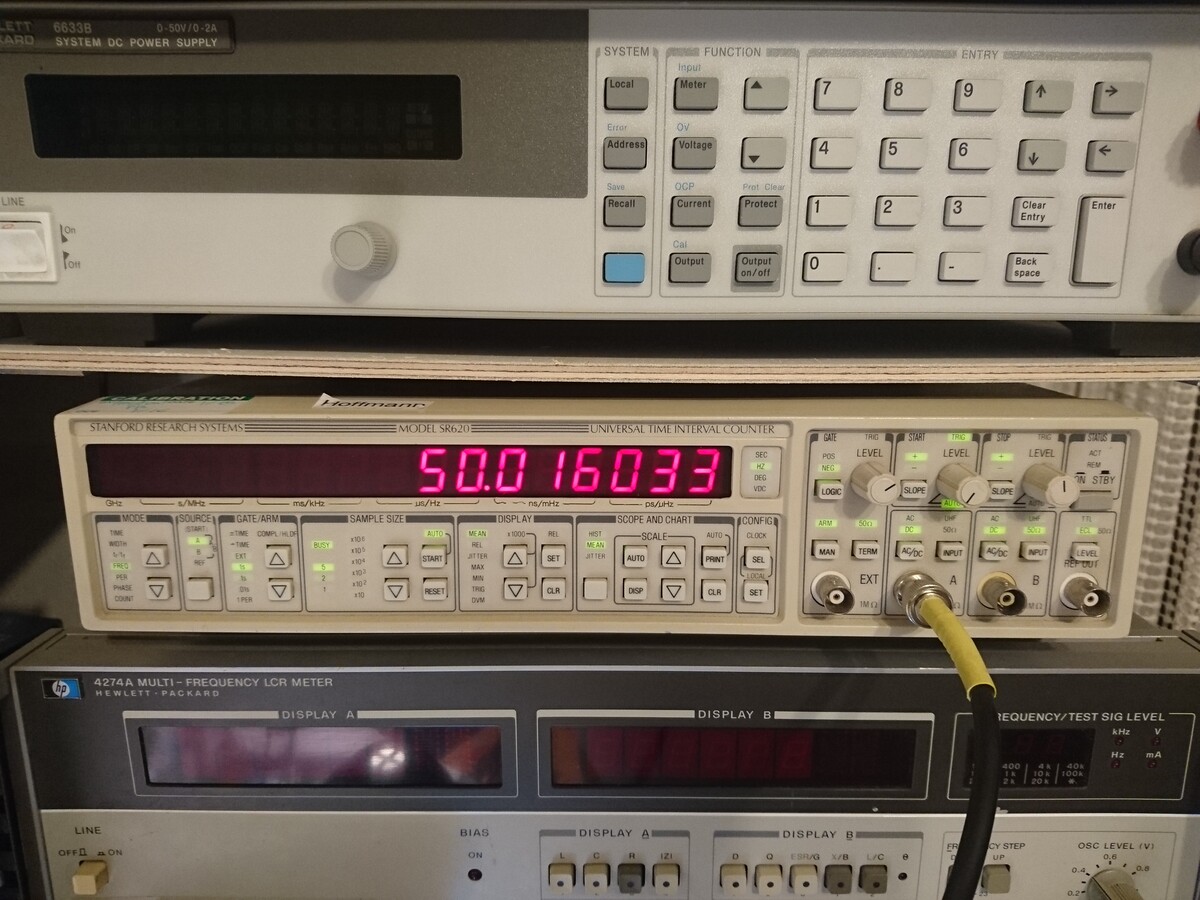

Gerhard H. schrieb: > Das Bild habe ich ein paar Tage später gemacht, als man die Verzögerung > der Uhren wieder aufholen musste. Ich kann keine Bewertungen abgeben, aber Danke für die Info. +1 Grüße, Serge

Na ja, im Mittel sind es dann doch schon recht genau 50Hz. Hier ein Online-Mitschnitt der letzten 5 Minuten. Mein Zungenfrequenzmesser ist da nicht so genau ;) Grüße, Serge Quelle: siehe Bild

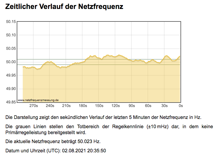

Eine interessante Seite zu dem Thema https://www.netzfrequenzmessung.de/

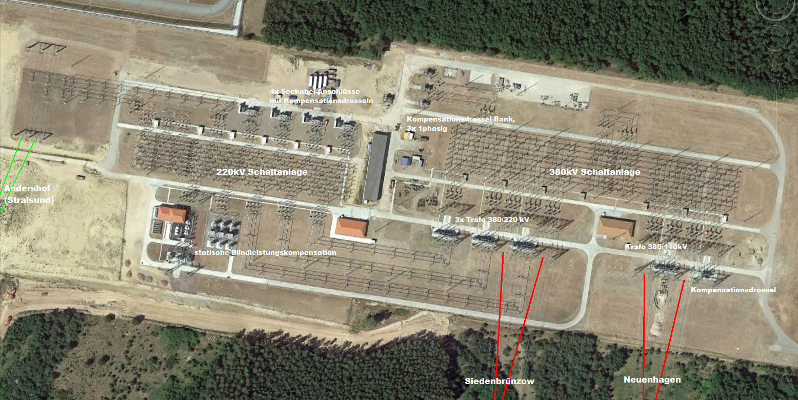

Vielleicht mal noch ein Bild dazu, zeigt das heutige Umspannwerk Lubmin
in seiner heutigen Funktion, Windstrom aus der Ostsee, der mit 220kV
Drehstrom-Seekabeln angeliefert wird, für den Weitertransport auf 380kV
umzuspannen.
