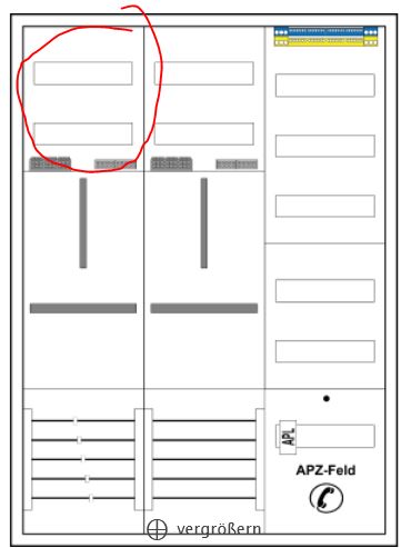

ich  bin auf der Suche nach einem Schütz für mein Haus. Leider kann ich
solch ein Schütz nicht finden. Eventuell könnt ihr mir helfen? Vielen
Dank.
4x Wechsler   (also 4x UM für 3~/N);
10 oder 16A reichen;
Schütz auf 35mm Hutschine in Unterverteilung;
ideal mit zusätzlichem Hilfskontakt, aber kein muss.
OP #6777598
Wärmepumpe.
Wenn PV Anlage genug Strom bringt soll das Schütz von dem
Wärmetarif-Zähler auf die PV-Anlage schalten.
Ich möchte vermeiden, dass der überschüssige Strom von der PV-Anlage zu
6 Cent eingespeist wird und ich den Wärmepumpenstrom zu 24 Cent kaufe.
Gefunden habe ich Schütze mit 1x oder 2x UM, aber nichts mit 4x UM.
Ich möchte auch nicht 2 Schütze mit 4x Schließer in die UV bauen, aus
folgenden Nachteilen bzw. Vorteilen:
-  geht der Wechsler(Schütz) mal kaputt, bleibt wenigstens der
Wärmepumpenstromkreis geschlossen....Wärmeumpe funktioniert.
- Schütz zieht nur an, wenn PV überschüssigen Strom hat, mit
überschüssigem Strom ist auch die Schütz-Verlustleistung hinnehmbar.
- bei 2 Schützen ist immer eins aktiv....also imm Verlustleistung.
- 1 Schütz braucht weniger Platz in der UV als 2
- 2 Schütze müssen sich gegenseitig verriegeln, damit nicht 2 schütze
zur gleichen Zeit aktiv sind.

1) Das Ganze Vorhaben mit einem Wechslerkontakt zu realisieren ist
riskant. Ich würde dir folgendes empfehlen.
Kaufe dir 2 Schütze. Eins mit 3 Öffner und eins mit 3 Schließer. Im
Normalbetrieb sind beide Schütze stromlos und die WP wird mittels des
Öffner-Schütz über das Netz versorgt.
Bei PV-Betrieb wird erst das Schütz mit den Öffner Kontakten angezogen
und kurz darauf das andere.
So hast du im Normalbetrieb keine Verlustleistung der Spulen und nur
beim günstigen PV-Betrieb beide Spulenverluste
2) Den Neutralleiter würde ich nicht schalten, falls nicht unbedingt
notwendig. Das ist nur eine zusätzliche Fehlerquelle und kann dir die WP
bei zerstören, wenn die Kontakte verkleben.

OP #6784017
Sven L. schrieb:
> Warum sollte der AAR plombiert sein?
Deswegen frage ich weil ich es nicht weiss.
Dort sitz die Steuerung / Schütz mit dem der EVU die Stromzufuhr
unterbricht.
Wenn ich dieses Schütz auch unterbrechen darf, dann kann ich mit einem
zusätzlichem Schütz die Stromzufuhr auf mein Hausstrom/PV schalten.
Ich werde es so machen:
Damit habe ich also zwei Schüze:
- Eins was der EVU sowieso vorgibt für den Wärmepumpentarif und
- eins für die Umschaltung auf den Haustrom/PV.
Beide verriegelt über Hilfskontakt dass nur eins anziehen darf.
EVU Schütz zieht nur an wenn EVU es freigibt und die Anlage es bestimmt.
Schutz auf Hausstrom/PV auch nur wenn die Anlage es bestimmt.
Die Logik schaut auf den aktuellen Sonnenertrag und den Verdichterlauf
(auslesen per KNX). Bei genug Ertrag und Verdichter läuft nicht, wird
umgeschaltet und per Smart Grid wird "günstiger Strom" geschalten sodass
die Wärmepumpe bevorzugt läuft.
In der Heizperiode dann nachmittags, falls die Sonne noch stark scheint,
dann per KNX alle Stellventile für ein paar Minuten zwangsöffnen.
Anstatt Batteriespeicher ist dann der Fußboden der Speicher, dann muss
in der Nacht nicht viel nachgeheizt werden.
Mein Ziel ist es, so viel eigenen Strom wie möglich selbst nutzen
anstatt einzuspeisen.
Gast #6784035
Aus den Hinweisen eines VNB:
"Alle neu installierten Zählerschränke müssen einen zweireihigen,
plombierbaren oberen Anschlussraum (300 mm) aufweisen,"
Das muss aber keineswegs überall so sein.
#6784256
> unterbricht.
Wir kennen ja deinen VNB nicht.
Es gibt üblicherweise zwei Varianten.
a)
Es sitzt das sog. Sperr- oder Speicherelais im NAR und ist somit
automatisch plombiert, nach oben führt der Arbeitskontakt des Relais.
b)
Das Sperr- oder Speicherelais sitzt im AAR und ist plombiert (damit Du
nicht an die Steuerspannung aus dem ungezählten bereich kommst).
Bei Hager und vielen anderen Herstellern, wäre das von Haus aus möglich.
Ich habe jetzt aber noch nie gesehen, das der AAR komplett plombiert
wird.
